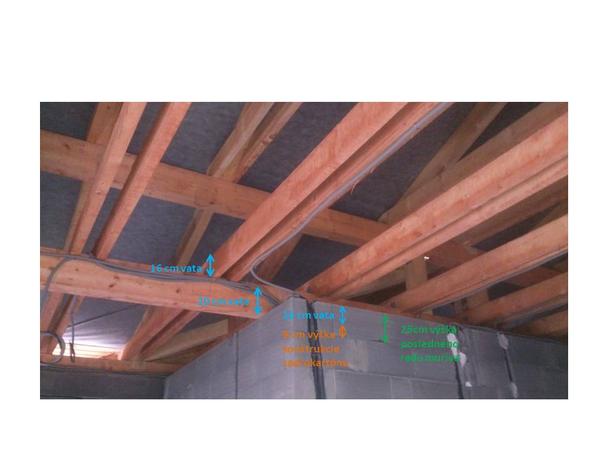

Zdravím, chcel by som zatepliť strop následovne: -medzi trámy dať 16cm vaty, výška trámov je 16cm - táto vrstva by prekryla pomúrnicu zvrchu a napojila sa na fasádny eps. - pod trámamy smerom dolu ku SDK je 36cm, vychádza mi to tak, že by som to miesto od trámov ku SDK vyplnil vatou, teda tú vatu položil na konštrukciu SDK, aby som nemusel robiť druhú podpornú konštrukciu pre vatu pod trámy. Nevadí že na trámoch z vrchu už nebude žiadna vata? Spolu vychádza 52cm vaty v strope, stačí vata s λ = 0,040 W/mK, na obrázkoch sú výšky počítané na svetlosť miestností 250cm. @jan45 @majkoj @lubosu @blacksr @karol333
@danifedor rozmyslas dobre, ale tiez vidno ze si s vatou este nerobil :) Hornych 16cm je este v pohode, tie podsnurkujes(poddrotujes). Ale tych dalsich 36cm vaty v jednej vrstve si neviem ani predstavit ako ich tam das. A chyba tam parozabrana tu chces dat na co?
@lubosu tych dalsich 36cm bude v dvoch vrstvach 20 a 16 s parozabranou a polozena na sdk konstrukci.
@danifedor ano, ale ako ich tam hore dostanes?
@lubosu vidno ze som s vatou nerobil :-D lebo neviem veru ako ich tam dostanem...odspodu sa to neda natlacit ?
@danifedor no budes musiet rolky rozbalit a polozit na seba a potom to vylozit hore na konstrukciu, ak budete aspon styria tak by to mozno aj slo, len je to vaha a asi to aj riadne dotrhate. Ja som daval navrh nad tramy 24cm a to sme rolku hodili hore a tam ju rozbalili, potom ju trebalo len posunut na spravne miesto, poriadne sme a zapotili(boli sme len dvaja). Mozno by si mohol dat tu jednu 16 nad tramy, dalsiu medzi a pod potom len tu 20-ku( pripadne 24-ku). Tu by si polozil na pomocnu konstrukciu z CD profilov, na ktoru by si potom odspodu nalepil parozabranu. Dalsia dvojita konstrukcia by isla pod tuto pomocnu. Obidve by som spustal az z tramov pomocou zavesnych drotov(neviem ci je to spravny vyraz), tie tam treba dat este pred vatou. Parozabranu potom prelepis na miestach kde bude prechadzat drot pre konstrukciu na sadrokarton.
@lubosu takze sa tej konstrukci pod tramy nevyhnem, na nu by isla potom druha konstrukcia samotneho sdk vsak ?
@danifedor asi nie, ale vela ta stat nebude. Tu konstrukciu na sdk by som zavesil tiez na tramy, pomocou tych drotov ale dlhsich aby drot presiel cez parozabranu. Budes vlastne pustat dole dva droty 5cm vedla seba. Ked kupis vatu tak si vyskusaj rozbalit dve rolky polozit na seba a dat napr. hore na tramy, ak to tam date tak to potom daj tak aj pod. Ak nie tak by som to rozdelil a dal 16cm nad. Nezabudni vyplnit aj tu malu medzeru. Daj si zalezat, od toho sa budu zavisiet tvoje platby za kurenie.
@lubosu ked dam medzi tramy 16, pod tramy 20, nebude stacit zvrchu na tramy 10?
@danifedor Preco ides na taku nizku svetlost? To je skoda.. Ved daj 270 a vlna ti vyjde z oboch stran tych kliestin.. Staci ked ich odspodu podbehnes tensim Isoverom. Navyse sa vyhnes dvojitej konstrukcii..
