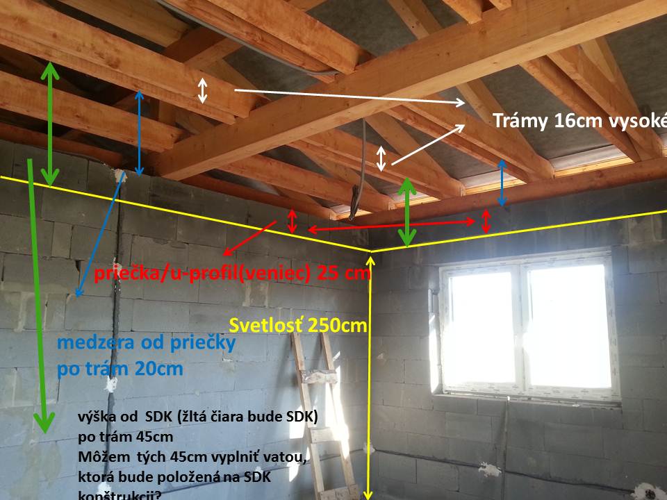

Od podlahy, ktora bude je 275 cm po U profil potom pomurnica, budem znizovat na 250cm. Tu je ten detail...
@karol333 ako vidis hranol 24 cm vysoky, nad nim kliestiny 1,2 m od seba, pod hranolom priecky zadveria a vpravo ( ako su kable zatrete) technickej m, hranol brani prechodu rozvodov, cez kliestiny sa neda a jedine nad kliestiny alebo robit diery do poslednej rady muriva priecok- jednoduchsie mi pride dat rozvody na kliestiny do 15 cm vaty
@danifedor ale vsak ked mas pod hranolmi 25cm tak nevidim problem ani pri krizovej konstrukcii SDK. A to vyburanie otvoru vo vnutornej priecke je aky problem?
@karol333 buranie ziadny problem, len som to nechcel rozbijat, ked to dam nad kliestiny je to jednoduchsie a prechod cez parozabranu sa zaizoluje- je to problem ked sa prechod parozabranou zaizoluje? A ked budu Ht ruri vo vate budu dobre izolovane
je aj takáto možnosť ? 1. medzi trámami a posledným radom muriva priečok/ venca (u-profilov) je 20cm medzera na obrázku som zle napísal 25cm. 2. medzi trámy pôjde 16cm vaty. 3. je možnosť položiť na konštruckiu SDK 45cm vaty? unesie to konštrukcia? 4. nad oknom je 25cm preklad, nad ním je veniec z U profilov, tento by bol zvnútra obalený vatou, ale len po spoj prekladu ktorý je pod ním pretože SDK vychádza nad prekladom okna na výšku miestností 250cm. Pretože ak by som chcel dať vatu pod trámy, musel by som pod ne dorobiť drevené rošty, ak by bola takáto možnosť radšej by som investoval do vaty ako do dreva. Ďakujem @karol333 @blacksr @lubosu @majkoj @

Nieje 250cm svetlost mala?
250 svetla vyska je malo. To urcite nedavaj. Nestavias vojensky bunker. Pozri sa nad okno, kolko prekladu tam zostane. Ja som dal zosilnenu /kazdych 40 cm/ konstrukciu 10cm pod tramy a zafukal som Steicozellom. Teraz mam 275, a vo velkej izbe je to opticky absolutne minimum. Zosilnena SDK konstrukcia udrzi vatu bez problemov. @danifedor
@peto99 Takze moze byt takyto postup: ??? 1.Teraz zateplim len tramy 16cm vysoke vatou aby mi nepremrzla stavba ked chcem robit vnutorny poter. 2. Ked sa bude robit SDk po mokrych procesoch dolozi sa dalsia vata na SDk konstrukciu, 3. Nebude problem s hlukom ked bude nad poslednou radou muriva len par cm vaty pretoze SDK ma 6-7cm, aby sa neprenasal hluk z miestnosti, netreba namurovat este aspon 20cm na priecky?
@peto99 uz tam mas vatu ? priecky miestnosti ti siahaju po tu SDK konstrukciu viac nie vsak ? Co je Steicozell? Bojim sa ked bude vata len nad prieckami a nebude zapustena do miestnosti ci sa nebudu prenasat zvuky z miestností
@danifedor svetelna vyska 250cm je dostacujuca (mam aj ja :-) ) a k tomu mam este v obyv.-kuch. po obvode znizene na 242 pre led pasy. Standart je 260cm aj v novych bytoch ale naco vykurovat vysoke stropy ako kedysi a to este ked mas rekuperacku tak tam budes mat stale dost cerstveho vzduchu. Neviem ako to chces poriesit s parozabranou ked chces dat pred potermi iba 16 cm vaty medzi tramy a zvysok dolozit z dola? Nerob potery ked bude hore vata bez parozabrany!

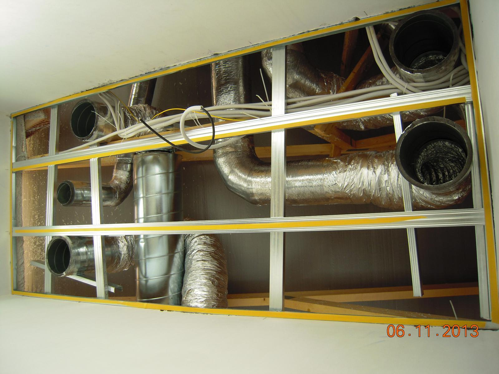

@danifedor to, ze niekto iny ma 250 vysku este neznamena, ze to aj dobre vyzera, dom ma mat aj esteticku funkciu, nielen setrit na kureni. Kedy budes robit rozvody rekuperacie? Stihol si stavbu uzavriet do zimy, co je idealne. Zasadna otazka: preco nemozes pockat do jari? Omietky obsahuju hektolitre vody, v zime skoro vobec neschnu. Vlhkost pojde do vaty. Okrem toho vatu cez SDK konstrukciu budes davat velmi tazko. Mury nadstavovat netreba, mne zostalo 10 cm nad SDK konstrukciu. Fukana izolacia je idealna do bungalovu, ale je draha - 14 Eur/m2 pri 30 cm hrubke. Steicozell je fukana drevena izolacia, lepsie izoluje v lete a nemali by do nej ist hlodavce. Vatu medzi tramy nikdy neulozis dokonale. Nieviem, ci uz mas vodu. Omietky urob, az ked skonci zima v marci. Potom podlahovy EPS, kurenie a poter. Az ked to dobre preschne treba dat SDK, inak SDK navlhne a pokrivi sa. Ked to mas tak dobre nacasovane, mury dobre vyschnu cez zimu. Nepokaz to tym, ze narychlo das vatu a omietky. Mimochodom, musis teraz robit rozvody rekuperacie, mas roboty dost.

@danifedor poter sa robi az po omietkach, ani poter ani omietky v zime neschnu. Stavbu nechaj vyschnut do jari. Niekedy si na omietkach flaky z vlhkych murov. Urob rekuperaciu, ale dobre si pozri ako to vyzera u mna: tlmice, hrube rury, izolacia. To bez firmy nezvladnes.
