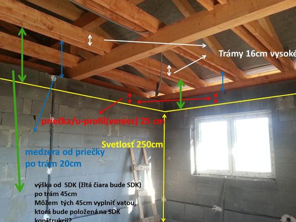

Ahojte, chceme sa pomaly pustit do zateplovania stropu. Mame tramovy strop, ktory je polozeny na nosnych muroch. Tramy su 15 cm vysoke. Planovana hrubka izolacie je 45 cm. Kedze sme dali o jednu tvarnicu navyse, tak mame dost priestoru ist so zateplenim aj pod tramy. Chcel by som dat zhruba 15-20 cm pod tramy, 15 cm medzi tramy a 10-15 cm nad tramy. Dokopy teda 45-50cm hrubka. Spekulujeme vsak, na co polozit alebo zavesit vrstvu pod tramami. Ci spravit akoby konstrukciu ako pre sadrokarton a do tej to ulozit, alebo ci existuje nejaky iny sposob. Este ma napadlo, ci nespravit vrstvu pod tramami z polystyrenu. Strop nebude pochodzny, stacil by EPS 70. Nejakych 20 cm. Na ten by sa aj jednoducho davala parozabrana. Potom medzi tramy 15 cm vlny a na tramy dalsich 15 cm vlny. Samozrejme prevazovat. Co by ste mi poradili? Vopred vdaka.

@karol333 nie nie vobec nie dal som vyssie tuto fotku, dam vatu medzi tramy a ostatnu vatu dam na SDk konstrukciu, ktora bude pod tramamy tam vojde od 20 do 30cm zalezi aku vysku stropu necham, ak vojde 20 pod tramy tak dam este 10 na tramy, potom bude 10 nad, medzi 16, pod 20-30

@karol333 a cim vytvorim ten priestor aby som tu foliu nepresroboval ? tym ze vada pod tramami bude na kontralatach s parozabranou a pod nimi bude urcita medzera az potom SDK? - skus mi napisat ako by si to riesil v krokoch.
@danifedor Tak ako pises ;-)
@karol333 aha... len budem musiet nadimenzovat asi tu konstrukciu z kontralat aby to udrzalo konstrukciu z SDK vsak ? stacia na to stresne laty 5x4 50cm od seba ?
