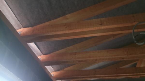

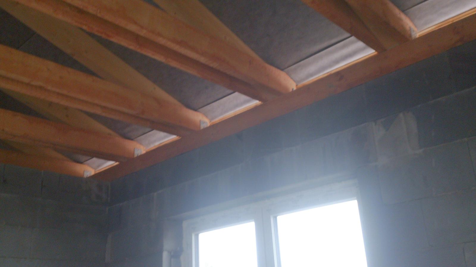

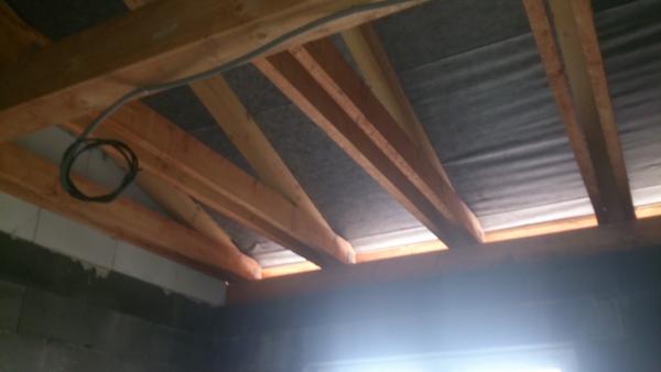

Takže toto je moja situácia stropu bungalovu, budem dávať vatu medzi klieštiny 16cm vysoké, ktoré sú položené na šírku na pomúrniciach a hradách, čím zateplím aj pomúrnice z vrchnej strany smerom von k fasádnemu EPS. 1. bude lepšie položiť ďalšiu vrstvu vaty len z vrchu( nad úrovňou pomúrnice)?- potom nebude v šikminách asi po celom obvode stropu rovnako vaty/- síce sa tam už strecha zužuje dohora mám len 18st. sklon takže pochôdzny strop asi nebude. 2. alebo dorobiť pod klieštiny konštrukciu z drevených lát a poukladať pod ne ďalšiu vatu? 3. na obrázku je vľavo zelený detail s otáznikom, je treba toto miesto ošetriť zvnútra vatou alebo EPS, je to vlastne veniec U-profil, na ktorom je položená pomúrnica. Prosím o názor všetkých... ;-) @jan45 @blacksr @majkoj

@mirom113 tak dam medzi kliestiny 16cm a chcem dat este 20cm, mam ich dat radsej nad ci pod kliestiny?
@danifedor ja som dal 12cm pod spodnu väznicu ( u teba kliestiny), 12cm medzi a 20 nad. A aby nebolo malo tak 12cm som dal aj medzi krokvy. Mam 16 stupnovy sklon strechy. A mam ulozny priestor na povale. Momentalne je vonku -8 stupnov a na povale su 3stupne. V dome je 21,5 stupna, kurim elektrokotlom do podlahovky a komin nemam :-D . Vata je lacna ale zle sa s nou robi. Daj 3x16cm, nic tym nepokazis. Otazne je ci to potrebujes (zdroj kurenia) a ci sa ti to tam zmesti (vyska miestnosti).

@lubosu tak mozem dat aj pod kliestiny dost, pretoze budem mat vysku miestnosti na 250cm, kurit budem kon. kotlom do podlahovky, tak neviem kde bude vyhodnejsie, ako si riesil ulozenie vaty pod vaznice? pozeral si ako to mam ja? neviem ako to poriesit resp. ake bude najlepsie riesenie
@danifedor pozri u mna v albume. Urobil som pomocnu konstrukciu z dreva (dosky 3cm x 12cm) pripevnene krokvovymi spojkami (2ks na spoj) o spodnu väznicu ( u tebe kliestiny).

@danifedor Určite by som dal zospodu klieštin, aj keď je to zložitejšie... Ak by si dal iba medzi klieštiny, tak po celom obvode to budeš mať dosť slabé, len 16cm. Vata nad klieštinami práve kvôli šikmine to neporieši. Ja budem dávať medzi klieštiny 24, pod 10 a nad 20cm.

@mirom113 Od kliestin smerom nadol po radu U-profilov mi vychadza cca 45cm volneho priestoru, aby mi vychadzala vyska v miestnostach na 250cm. Tak dam medzi kliestiny 16cm vaty(co je vyska kliestin) a pod to spravim konstrukciu a tam dam 2x15cm vaty. Tym padom by bola aj pomurnica zateplena z vnutra kompletne-

@karol333 to práve neviem, či to tak víde, je problém keď parozábranu na spojoch zaizolujem dákou páskou určenou na tieto spoje? jedine teda dám 16cm medzi klieštiny, 16 nad kliesštiny a pod klieštiny 16cm na prirobenú konštrukciu z dreva. Síce nepôjde to tak, parozábranu budem musieť spájať pretože klieštiny sú položené na dvoch hradách a tieto hrady sú položené na vnútorných priečkach, je to vidno na poslednom spodnom obrázku, čo som tu vyššie pridal.

@karol333 treba dat asi aj nad kliestiny jednu vrstvu vsak? tym padom to bude fajn pretoze budem musiet riesit rozvody rekuperacie tak ze odtahy z kuchyne, kupelky a wc povediem pod kliestinami a privody do miestnosti nad kliestinami takze budu pekne vo vate, rozvody budu z HT rur
@danifedor zostane dost miesta na rozvody rekuperacky a aj kable k osvetleniu (bodovky) mas super poriesene bez prerusenia folie :-)
@karol333 uz som pochopil, ale diery do parozabrany budu v miestach kde budu HT rury spustene do vyustkov pre rekup. vetranie
@danifedor ja by som to HT potrubie dal medzi SDK a foliu s vatou menej pracne nemusis riest izolaciu prechodov HT cez foliu :-)
