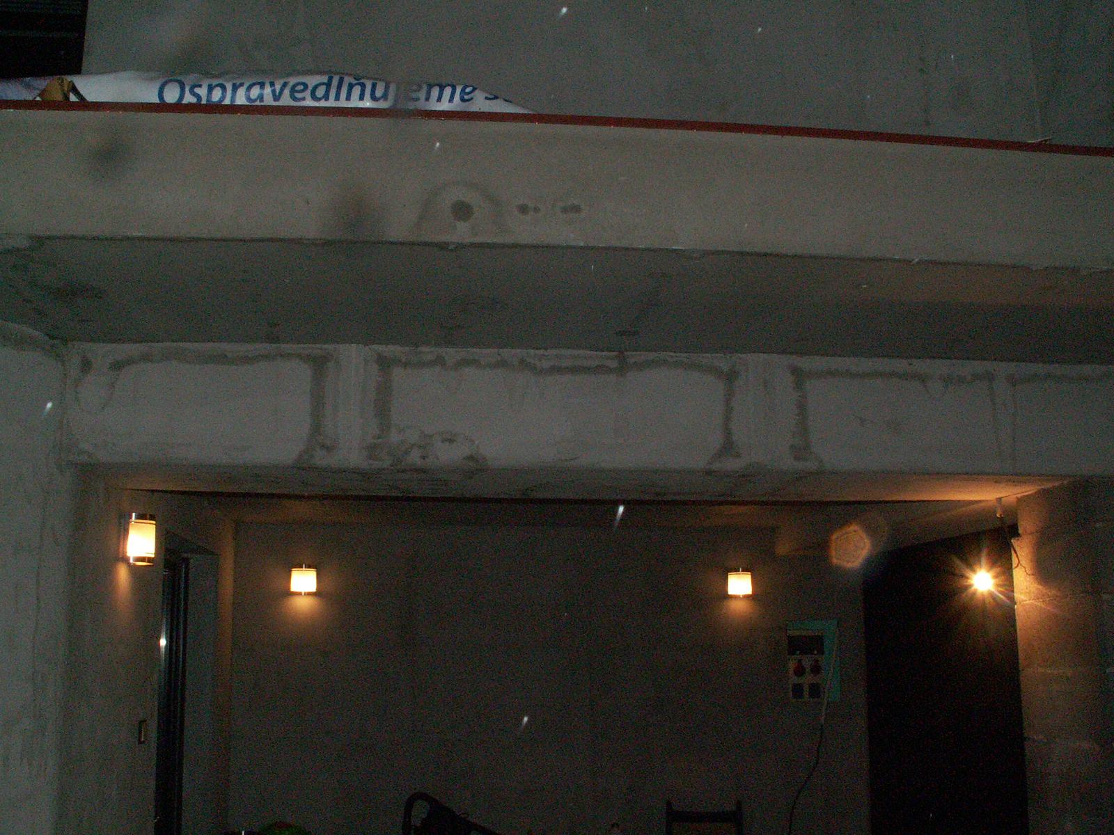

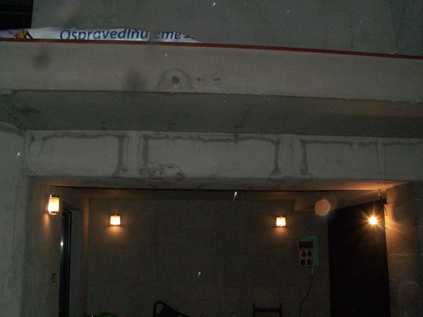

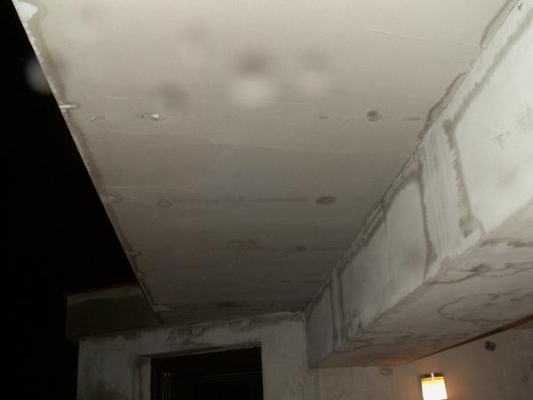

 Ahojte,
minule leto som spravil balkony - vpredu a vzadu ( katalogovy poschodovy dom). Vzadu mam cca metrovy balkon po celej sirke domu v predu 10 m2 nad vstupom. Rieil som to klasicky, na betonovu dosku isla izolacia (gumena) potom polystyren 3cm styrodur, karisiet poter, na to tekuta hydroizolacia a dlazba.
Pritom z boku, spredu a zospodu bol zatepleny 8cm klasickym polystyrenom.
Problem je v tom, ze napr. zo spoduna prednom balkone cca v strede sa mi urobila lokalita (kruh o priemere cca 15 cm,, ze ked prsi tak odtial kape voda....nechapem ako sa tam dostane.
Taktiez na zadnom balkone pod balkonom ako je styk balkona a steny na zatepleni (sivy polystyren) sa objavuju mapy, ale vooda nekvapka. Kaktiez nad coklom ( cokel je prilepeny na polysterene to akokeby naberalo vlkost a stupa to smerom hore.....
Neviete poradit ako na to, v com moze byt problem?

 @peterpb pridavam fotky

 Cela balkonov su natiahnute iba stierkou, ktora je nasiakava, takze tam by som sa nedivil, aj ked by ma zaujimalo, ako budes kotvit zabradlie... Horsie to vyzera so stenou pod balkonom, davali ste do rohov PVC tesniace pasky?

 Ani z fotiek to nie je jasne, obhliadka by pomohla...

 fotky veľmi nepomohli, ale zrejme je zle spravené napojenie hydroizolácie na styku balkóna so stenou a potom ti voda hľadá cestu v polystyréne. Hydroizolácia sa mala vyviesť a napojiť na stenu pod polystyrénom. Ale kľudne tam môžu byť aj iné skryté poruchy.
