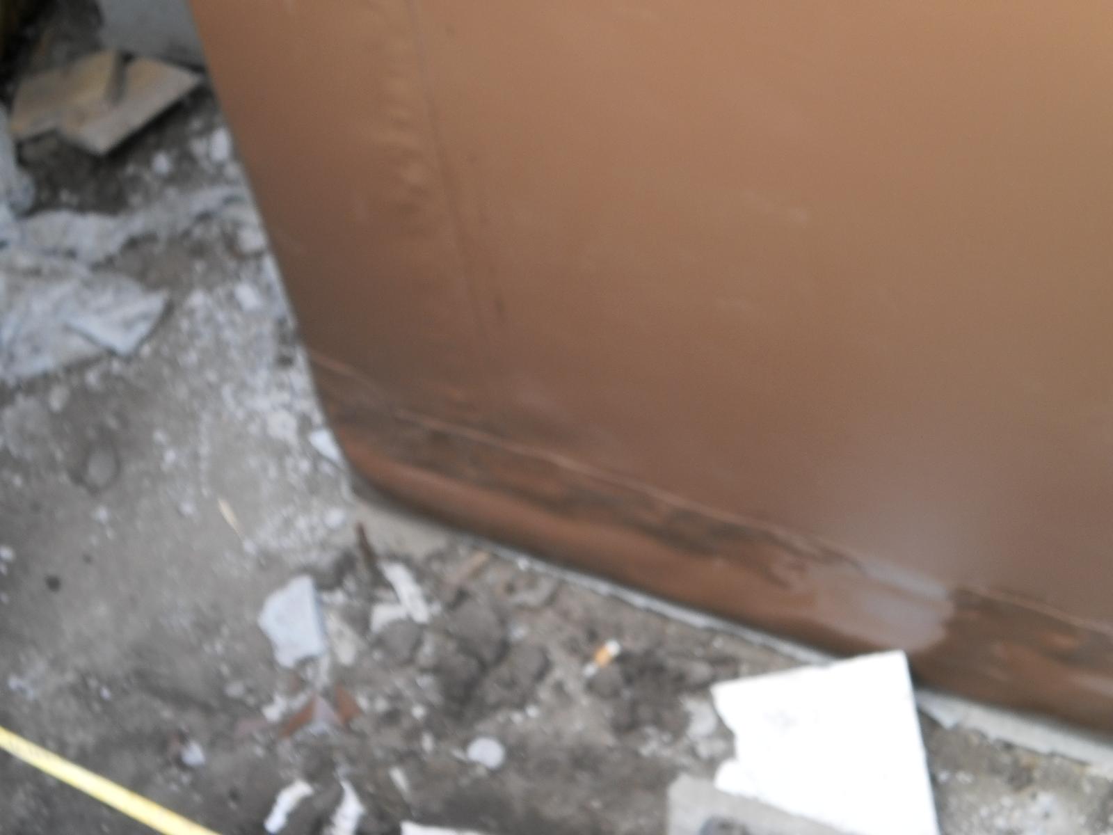

čaute , chcem sa spýtat ohladom izolácie okolo domu. Po izolovaní dával sa tam Fatrafol ale nelepil sa iba sa prichytával na lišty a + nopová fólia ale opačnou stranou kvoli tomu aby sa nepoškodil fatrafol. Ak vonku prší tak vždy mam pivnicu pod vodou. Je to zatial iba začiatok stavby takže prvé poschodie tam nieje. Do budúcne chcem oklo domu dlažbu a odvodnovacie kanály pridam okolo celého domu. Malo by to potom prestat alebo ešte teraz nutné treba odkopat a lepšie izolovat ? Dom je cca 3m v zemi. + pridával som na spodok k základu štrk a drenážnu trubku obalenú foliou textilnou.
@gothor22 to máš dobre pozváranú tu fóliu? čím je chránená proti poškodeniu na stene? trochu nerozumiem na aké lišty je prichytávaná a ako? Ako je spojená s vodorovnou časťou v podlahe? samozrejme že nesmie tiecť už teraz, veď by mala tvoriť nepremokavú vodotesnú bariéru, ak tomu tak nie je, lepšie to nebude, snáď možno horšie.
Foliou izolovaná stena má vyzerať nejak takto, tvoja je akási dokrčená, miestami mám pocit že chýba, vidno tam tiene na spojoch, teraz neviem či sú to diery, alebo ako.

@gothor22 folia dobra, ale realizacia katastrofalna, maju vobec certifikat o absolvovani skolenia Fatrafol? Ved ta folia je znehodnotena. Prichytavat foliu klincami je ako opravovat defekty pripinackami. Ak to mate okolo domu obsypane, tak bude oprava financne a casovo narocna.
Pokiaľ je tam spodná voda,to musí byť 100% vaňa,inač to nemá význam a sú to vyhodené peniaze.Hento vyzerá len ako izolácia proti zemnej vlhkosti,aj to dosť lajdácky spravená.Keď je to len po daždi a potom sa voda stratí,pomôže dobre spravená a vyspádovaná drenáž.A vodu zo strechy odviesť čo najďalej od domu.
@gothor22 bohužiaľ, všetci predprispievajúci majú pravdu, oprava je prakticky nemožná, ani obkopanie celého muriva nepomôže, pretože voda ide spod podlahy, čiastočne pomôže dobrá drenáž, vlhko tam bude stále..
@gothor22 Ak máš problémy so spodnou vodou už teraz, tak sa to asi nezlepší. Máš ten Fatrafol aj pod stavbou? Máš to riadne pospájané? Je z toho urobená vodotesná vaňa? Asi nie, keď sa ti spodná voda natlačí do pivnice. Nestačí to izolovať len zboku. Zospodu si voda nájde cestu.

@slavoslav fatrafol sme si robili sami bolo nám tak dopočurené pochytat samonatlkacími klincami na tie lišti co vidiš na obrázku č. 2 . na spodku prečnieva 20 cm na základy až následne je tam tak isto uchytená aj nopová folia a okolo celého domu štrk a drenážna trubka. Moj pohlad na to teda aspon si myslím že to preteká cez hornú deku pretože mam deku spravenu teda strop v pinci a pokračovat budem až teraz na Jar. či to nemože presakovat cez ten betón teraz ked prší.
