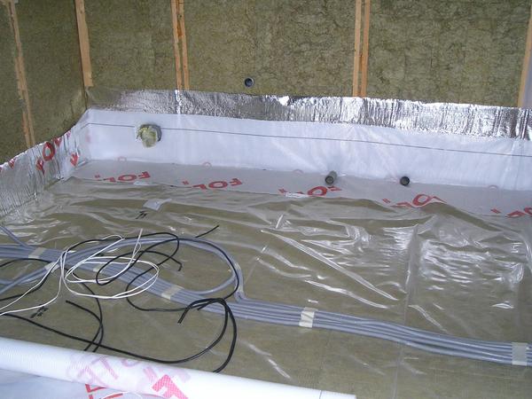

Tu je už aj s fóliou, použili sme tuším 3 cm PTE.
@branko77 Takže asi fakt niečo nesedí na tej Vašej kročajovej izolácii.
