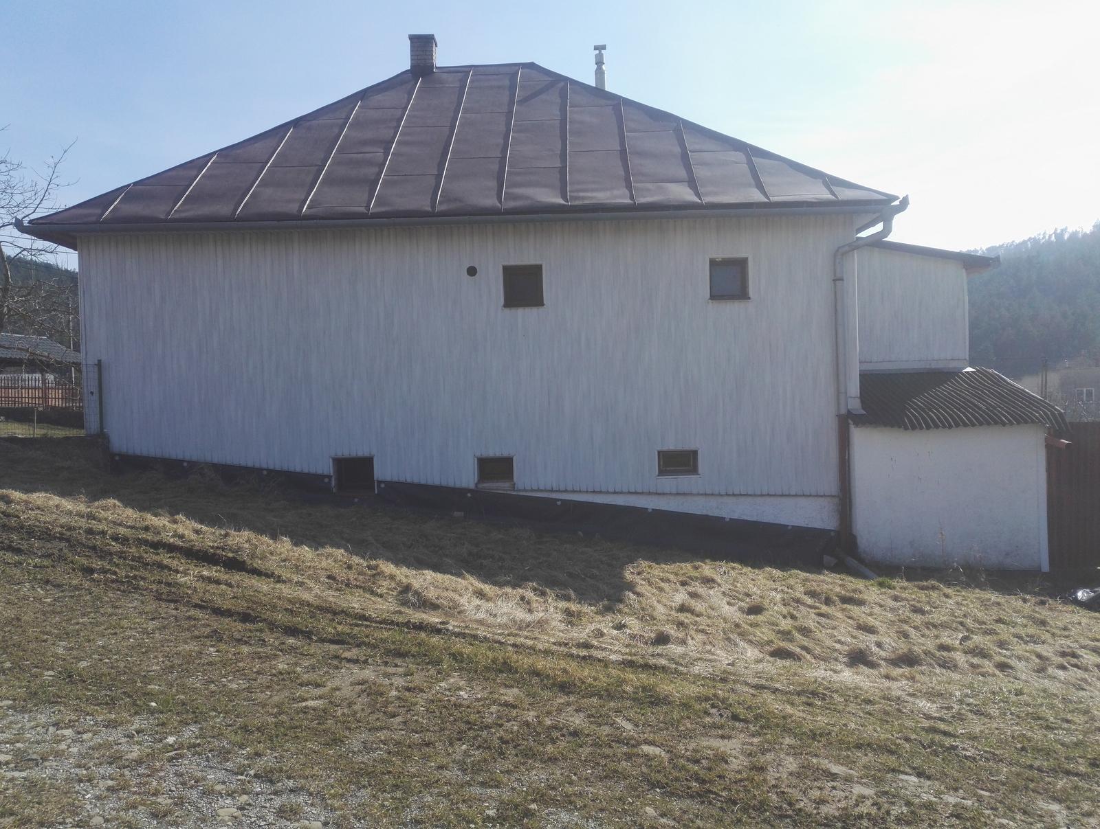

S tou vodou som sa zle vyjadril cast suterenu mam pod zemou a vlhnu mi muri po dazdoch dom je postaveny na brehu. A neviem ci to bude yreba vyrovnavat ale jeto starsi dom tak neviem v akom stave budu muri tak som chcel vediet co sa na to pouziva
tú istú funkciu splní aj styrodur nalepený na stene. Ak je dobre položený, spáry na penu, má aj izolačnú schopnosť proti stekajúcej vode, aj tepelnú izoláciu, Vrch treba uzavrieť okapovou lištou
