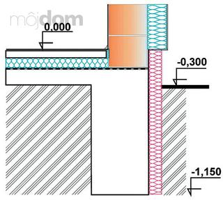

@fricko Urcite pointa presahu je aby nepodmrzalo platnu.. Cize ak sme v Tatrach tak presah 80-100cm ak v Nitre tak asi aj 50cm.. Tak isto existuje zateplenie cokla nie do zeme, ale na lezato popri cokli.. Ak dam XPS na lezato, urobim takmer rovnaky efekt ako ked je robeny hlboko do zeme popri zaklade... tieto dva obrazky robia rovnaky efekt...
Obrazok na pravo je celkom dobre riesenie pre tych, ktory uz nemaju sancu obkopavat zaklady a dodatocne zateplovat... A este by som dal tip... Jelepsie vytiahnut dom viac nad teren a fasadnym polystyrenom, to je ta modra harmonika isiel cez uroven platni - zakladovej dosky a pod platnou napajat XPS alebo perimeter.. Ta cast kde je napisane zelenym: BEZ TEPELNEHO MOSTA je najkritickejsie miesto a to ruzove XPS co prezentuju na pravom obrazku je na moj vkus tenucke a bude tam problem...

@mio23 myslim, ze to nie je uplne rovnake

@kriloter Tak jasne ze uplne rovnake rovnake nie, ale nemyslim, ze to bude nad 30% horsie... ked bduem mat cas, chystam sa jedny zaklady takto namodelovat a som zvedavy..
