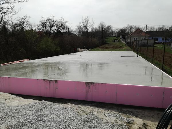

Tak styrodur 10 vydrzal , bol iba prilepeny penou , nebol ani hmozdinkovany ani podoprety latami ale vydrzal .

inak ako styrodurom by som uz nerobil pokial ches aj tak zateplit zaklady tak nieje ocom a neznicis dosky.Vydrzi v pohode ak dobre nalepis nemusis ani ho podopierat ani kotvit ani nic ;-)
@vader100 aku si mal vysku deky? nemal si styrodur ani prisipany zemou? kolko pur peny si pouzil na jednu tabulu styroduru aby ho tlak betonu neodlepil? diky
@21janka21 ja som mal od zakladov 2 rady DT a deka bola 15 cm. Dával som styrodur 10cm a lepil som to po celom obvode kazdeho styroduru (2-3 cm pás)lepeneho na DT + vlnku v strede a super to držalo.
@21janka21 deka 17cm , vyska od zeme 3DT , nemal som rpisypany nicim , lepil som penou den braven thermokleber,dookola husenica a vstrede dve pasy .jednu sa mi podarilo krivo nalepit, a po 10 minutach som to musel osekat sekerou na po kuskoch. Styrodur 10cm ruzovy austrotherm

Ja som zalieval platňu minulú stredu. Mám dva rady TD, na ne som lepidlom nalepil 8 cm styrodur a ukotvil tanierovými hmoždinami. Pri betónovaní styrodur ani neťukol.

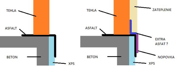

uz som to posielal v inej teme ale aj ja mam zakladovu dosku odliatu do styrodureoveho salungu teraz neviem ako to cele zahydroizolovat... sucasny stav vlavo ale neviem co s tym dalej... nieco ako vpravo ? pod tehlou je Elastobit GG 40 Speed Profile SBS
@panak Nie, IPU spod múra ohneš smerom hore, pod zateplenie. Nopovku nerieš, XPS prihrň hlinou. Kde bude terén...?
@shotocan a co ked je nasiakava? Je to na zakladoch, kde odspodu budu zaklady tak ci tak tahat vodu...
