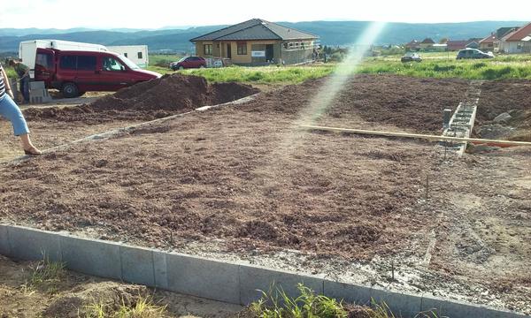

situácia na východnej strane domu je takáto... iba jeden rad DT.... a na ňom je 5cm Styrodur.... ako toto zaizolovať do hlbky 80cm???? Môžem obkopať základové pásy a dať styrodur aj tam? či ako sa to robí? :(

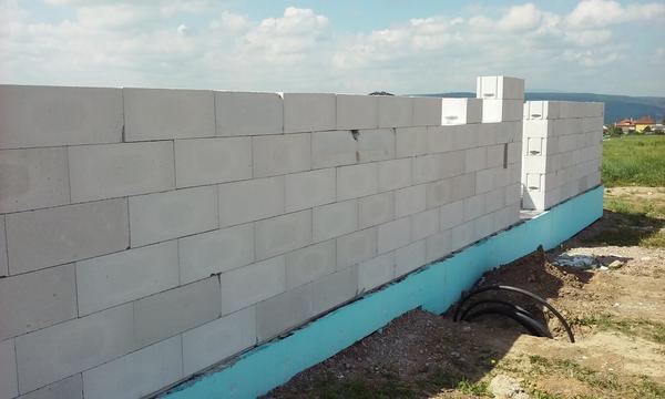

chcem sa spýtať tiež, tento typ polystyrenu je tam teraz. Čo to je za polystyrén? styrodur to asi nie je .. bolo to vôbec vhodné použiť? (Toto je fotka zo stavby, je to tá inkriminovaná severná stena).
je to XPS, ano je vhodny. (styrodur je obchodny nazov XPS jedneho z vyrobcov). Toto konkretne by mal byt XPS Fibran.
@kaspy len ako zatepliť do nezamrzajúcej hlbky 80cm, keď je tam len jeden rad tvárnic? môžem obkopať až po spodok základov?? či to sa tak nerobí?

@stanno ja len viem ze je to XPS a je to vhodne na zateplenie sokla. Ostatok nech radia majstri. Pozor na "majstrov" tu na MS. Pozor na obkopavanie. urcite len po castiach, nie vsetko naraz dokola. Zvaz aj, ze po rozruseni zeminy okolo pasov dojde k stekaniu zrazkovej vody do tychto miest. Apropo ak to vlhne hlavne v lete, aky ma vyznam kopat do nezamrzajucej hlbky? Urob ako uznas za vhodne. Porad sa vsak s odbornikmi. Tu najdes vela inspiracii co a ako spravit, do takeho zasahu by som sa vsak na zaklade tohto fora nepustal...

@stanno Dáš toľko na stenu koľko ide potom uložíš xps vodorovne alebo šikmo do zeme(pokiaľ to pôjde) cca 60 cm. Domu je jedno či je zateplený priamo sokel alebo okolie.
@kaspy aky ma vyznam kopat do nezamrzajucej hlbky? Ide o to aby teplota v základoch domu bola čo najvyššia. Meter hrubý betón je veľmi zlý izolant ale veľmi dobrý akumulátor tepla alebo chladu.
