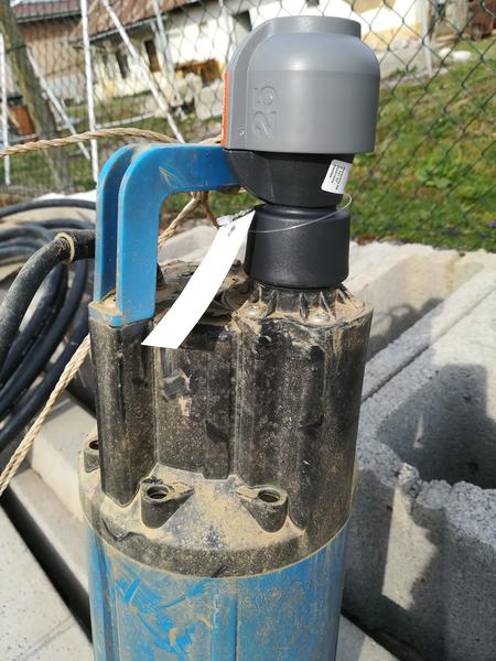

@draik tak som to potom prestrelil. Moje čerpadlo má spomínaný výkon 6000 l/ hod pri tlaku 4 bary. Ak mám stratu len polovicu 2 bary tak mám 3000l/hod a 7 postrekovacov potrebuje 580l/hod x 7 ks = 4000 l/hod takže som to nevymyslel dobre a ešte spolu 72 m potrubia...
@adidasko1 Pri rozvode 72 m už stojí za to zvažovať svetlosť potrubia. Vyššie som písal rozdiel tlakových strát pri 25 a 32 hadici.
@draik dával som rozvod 25 mm ale nevadí nejako si s tým poradím aby to fungovalo ako má...
@draik nielen svetlost ale by som urcite nepouzil klasicku zahradnu hadicu ktora ma vacsi odpor voci tecucej vode
@adidasko1 V tomto prípade je potrebné to spočítať. Dúfam, že to nie je klasická záhradná hadica ako píše @dart9.
@draik @adidasko vyssie pisal:"Zatiaľ to mám spravené len provizorne. To znamená že zo studni od cerpadla ide záhradná hadica smerom von. Ta ma okolo 25 m ale hĺbka studni je 7 m."takze neni o com
@dart9 ahojte. Včera som sa do toho trošku pustil. Mal som kopec problémov tak to snáď dnes dotiahnem. Od cerpadla dám 25 mm hadicu Gardena tu istú aká ide k polievacom. Snáď to bude ok. Minimálne týmto snáď upravím tlak potrubia a možno sa tie postrekovače prekryjú to ma zaujíma najviac ale už musím vyčistiť aj studňu keď je čerpadlo vonku.
@draik
@adidasko1 hmm,ty asi mas problem aj s pieskom vo vode
@dart9 nie to je ten problém že tam nemám ešte vybratý hlinu, ktorá sa prepadla keď sme robili studňu. Toto dnes celý deň riešim ako sa do studni dostať rýchlo vytiahnuť vodu a trošku to tam zarovnat a nasypať kameň a bude dobré. Čerpadlo som mal zavesené maximálne vysoko ako sa dalo a fungovalo to ale nieje to ono tak to chcem trošku prečistiť...
@dart9 @draik taaak studňa vlastnoručne vyčistená a vyplnená kameňom. Tlak sa zlepšil to už viem povedať určite akurát sa musím pohrať s nastavením postrekovacov. Od cerpadla ide Gardena 25 mm hadica akurát sa mi veľmi nepáči že si ide podľa seba a nie pekne kolmo hore je dosť nepoddajna ale nevadí. Možno to bude ok keď ich podostavujem.
@dart9 @draik
@adidasko1 Treba ju nechať v teple resp. na slnku a potom vyrovnať.
