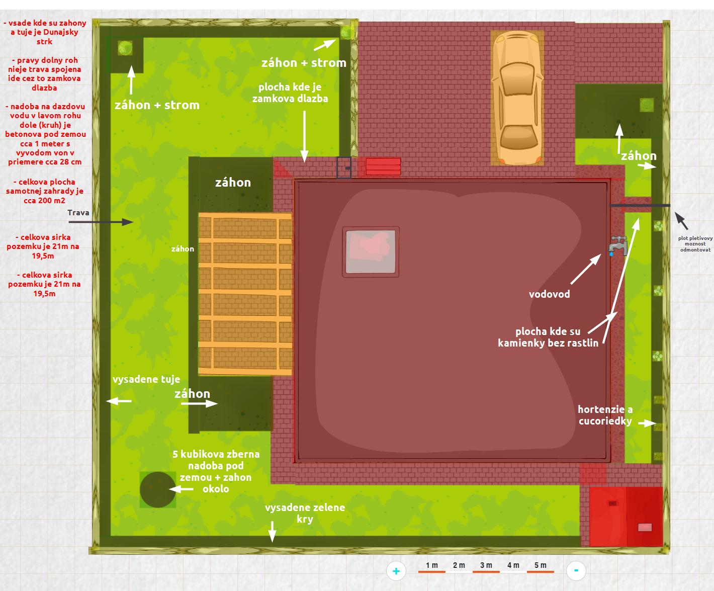

Zdravim, ja mam nieco taketo. No neviem ci su trufam na to spravit to svojpomocne nakolko je to dost clenity pozemok co myslite? Na gardena stranke editor ma samotny material vysiel na 1700 €. No je tam v zozname polozka: Zavlažovací ventil 9 V Bluetooth® 7x 775€.

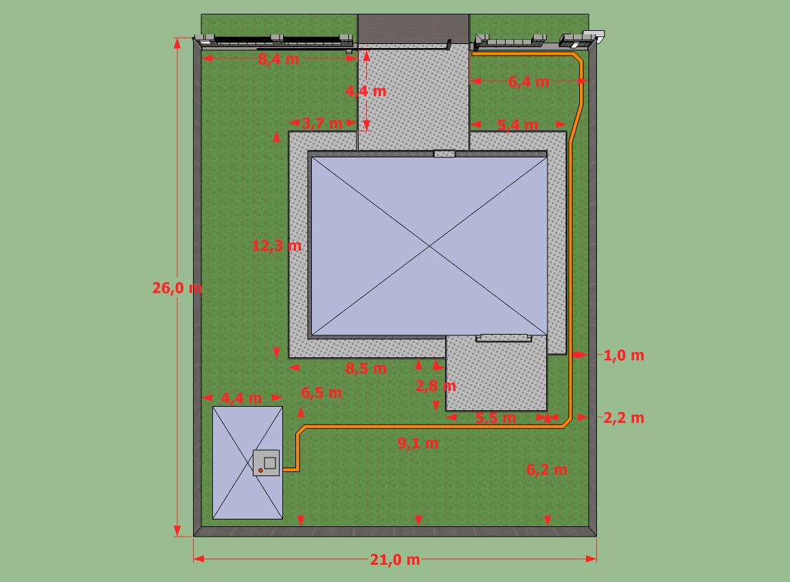

Ďakujem za komenty, pridávam ďalšie info.. @Octopia.sk Čerpadlo bude prioritne určené na závlahu + jedno malé umývadlo v garáži + vonkajší kohútik (na hadicu a pod), avšak nebránim sa výkonnostnej rezerve pre prípad, že by bola voda zo studne vhodná pre použitie v dome. Studňa je umiestnená v šachte 1,3x1,3x1,8 m, miesto na rozvod/technológiu vrátane expanznej nádrže tam je (prípadne v garáži nad šachtou). Aktuálne je pozemok prázdny (ak nerátam dom s terasou a parkovaním), nezatrávnený a nachádza sa tu len šachta so studňou + jedna vetva – 32 rúrka (oranžová čiara na obrázku) . Dosah postrekovačov by mal byť cca od 5 do 8 m. Posielam rozmery budúceho trávnika, ak sa dá, prosím o základný návrh. Vďaka. @zipsuliak S predimenzovaním nemám problém, ale len ak to má skutočné opodstatnenie pre užívateľa, vyšší zisk predajcu do toho nepočítam. Taktiež argument „tak to robia profesionáli“ mi nestačí. @raziel628 Do realizácie sa nebojím pustiť, no rád by som si najprv pripravil dobrý plán, základné znalosti z mechaniky tekutín mám, kopať a spájať rúrky tiež nie je žiadna veda.. Akurát praktické skúsenosti konkrétne so závlahou skončili pri x-metrovej ½“ hadici a presúvaní „žaby“..

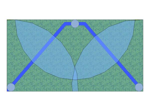

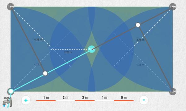

... verím, že diskusia pôjde správnym smerom a preto si dovolím zjednodušený príklad: jeden obr. z aplikácie Gardena (4 + 1 postrekovač), druhý obrázok "pravítko s kružidlom" (3 postrekovače). Povedzme, že parametre čerpadla, rúrok a postrekovače sa prispôsobia (teda nemusia byť v oboch prípadoch rovnaké). Bez ohľadu na materiál/cenu, prácu - v čom je ktorý "plán" lepší/nesprávny a prečo? Dá sa to vecne popísať?
