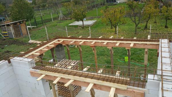

Takto som robil salung. V tom vetre to je parada. Raz ma skoro sfuklo. Jak som ho vytlacil nad stenu, tak sa donho oprel ten vetrisko a ani neviem jak som sa schmatol roxorov na venci. Vsetky prsty som si dokalicil jak som sa schmatol toho zeleza. A salung sa nastastie jednou stranou zachytil na vrchu. Deuhu som udrzal. By som sa zhukal aj s nim. To by mi tak chybalo. Ale zijem a som zdravy😊

@pipulkoo Stále robíš len menej náročné práce, čo budeš robiť potom, keď naozaj prídu?. Dám Ti radu. Zožeň si pomocníka. To čo robíš niekedy sám tri hodiny, tak by si s pomocníkom zvládol za hodinu a možno i menej. A druhá rada je, aby si si uvedomil, že produktivita práce nie je v tom akú máš veľkú lopatu, alebo ako rýchlo beháš po rebríku, ale či máš správne a výkonné náradie. S 50 €-ovkou nič neurobíš, na stavbe sa môžeš tak akorát na ňu pozerať, keď ti chýba k práci to správne náradie - v Tvojom prípade z fotografie napr. pojazdné lešenie. Neber to v zlom, ale tiež som si tým prešiel. Držím Ti palce.
@vrajoz tak to mas svatu pravdu, taka klietka je na nezaplatenie a to ju kludne aj sam presunes, mam na koleckach. By ten salung mal raz, dva, tri :-D

@vrajoz aj nad tym lesenim som rozmyslal. No nemal by som ho kde schovat. Budu mam sice velku,ale plnu sprostosti. A nechcelo by sa mi ho stale rozoberat. A asi by som sa viac narobil. Po rebriku som pekne vybehol aj so salungom. Na lesenie by som si ho musel vytlacit,potom sa nan vyskriabat a znovu chytat salung a davat ho na stenu. Hentak to islo sikovno. Prve boli mokre a tazke,ale posledne co som daval zvonku boli suche,tak mali aj o 5 kg menej. Ale uz je to za mnou. A par krat mi bol pomoct svagrinin frajer. Sice mi cely den zral nervy, lebo vsetko mu treba tristo razi ukazat a stale ho napominat a aj tak si to spravi po svojom. Kazem mu kotvit dosky a vidim jak vrta do praskliny. Upozornim ho na to,ze ci je slepi ze ta doska je tam prasknuta,nech to vrta vedla praskliny. Robim si svoje, potom ho idem skontrolovat a samozrejme dalsia znovu ukotvena v praskline a doska rozthnuta a kotva tam bola zbitocna. Ze on si nevsimol😃 tak radsej robim sam. Nebavi ma cely den sa nervacit. Dnes uz nikto nepouziva hlavu. Kazdy pouziva len internet. Potom su vsetci sprosty jak dubove sane😃 ale uz to mam za sebou. Zajtra pride beton pumpa a betonujem. Pride mi aj otec pomoct a svagor s ujkom budu lesenie presuvat. Konecne sa to pohne. Aspom sa ukludnim. Lebo som mal stresy aby neprisla zima a mraz. Chcem to zastresit tento rok.
Ja som tiez spekuloval nad obmurovkou. No tu by som asi nepochodil a tak ci tak by som saloval. Na stenach som mal salung za dva dni dookola. Najviac ma zdrzovali tie preklady garaz, vchod a terasa. A mne vsetko vzdy dlho trvalo, lebo moc rozmyslam dopredu a setko premeriavam jak udereni😃 ale tak robim si to sebe, tak nechcem nieco pokaslat. A kde sa budem ponahlat? Tento rok som to chcel zastresit. To by som mal stihnut. Rok a pol som len vybavoval stavebne aj so susedmi. 4 domy vedla seba stavame na sukromnej ulici. Kym sme to vsetko poskupovali a poprepisovali,tak ubehol rok a pol. Nechali sme sa nalakat na dobru cenu pozemkov a tak to aj dopadlo. Idu tu pozemky po 20 tisic. My sme kupili za 13. No nakoniec nas vybavovacky a cesta s pripojkami stali kazdeho dalsich cca 3 tisic. Proti tym dotahovackam s pozemkami sa mi zda ze ta stavba ide celkom rychlo😃
Chlapi možno trošku mimo téma,ale padla tu reč o veloxe.Šaloval som aj deskami aj veloxom.Velox je podľa mňa ten najlepší spôsob ako zašalovať veniec.Nehovoriac o tom že už neodšalovávaš!!!Pri výške venca 25cm to máš zmastené za pol dňa a tým robota končí.Cena 500 eur,S deskami to robíš dva dni,potom deň odšalovávaš.Betón ti poprípade niekde vyduje,vyťahuj klince,skladuj desky niekde pri stavbe.A cenovo si na tom ako s veloxom.
