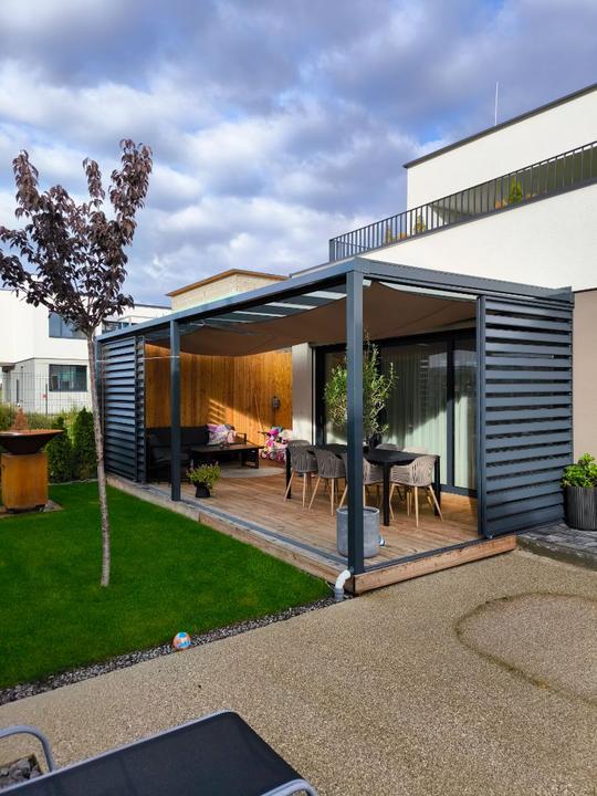

@kreola fotecka potesi, ta screenova roleta je ako upevnena na pergole v kolajnickach?

@abocinm screenova roleta je vedena v kolajniciach a ma motorovy pohon ( u nas kvoli dlzke pergoly museli byt 2 motory). Po vysunuti je pevne napnuta, takze pri vetre nevibruje. Latka je taka hruba, pevna s takou pogumovanou upravou proti UV a jemnou perforaciou ( vraj je na nu 20 rocna zaruka, tak uvidime :-)).

@kreola dobre riesenie, a ono je aj viacero moznosti prevedenia pri tych roletach, takze to uz podla potreby by mal vediet aj predajca hadam s tym poradit, ktora latka, s akymi vlasnostami by bola ideal.
