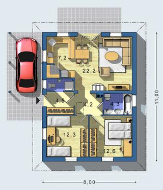

pozdravujem, uvažujeme nad elektrickým podlahovým vykurovaním. prečítal som si všetky pre a proti a skôr by ma zaujímalo, či je možné približne vypočítať budúcu spotrebu el. energie na vykurovanie. jedná sa o bungalov 8x11 m, foto v prílohe. podlaha by bola zateplená 20 cm polystyrénom, obvodové murivo Ytong 300 (žiadna lambda) zateplené 25 cm polystyrénom, strop 40 cm minerálna vlna, základy zateplené 10 cm polystyrénom. okná trojsklo Ug=0,5, rekuperácia. 2 izby (kuchyňa, obývacia izba) orientované na JV a zvyšné 2 na SZ. vďaka

@pr fúha, trošku ste ma zakočili :) kachle budú problém, viem, že je to podstatne finančne výhodnejšie, ale je tu problém so skladovaním dreva a prašnosťou takéhoto typu kúrenia. pôvodne som nechcel žiaden komín, ale ak by som bol dotlačený k tomu, tak max. plynové kúrenie. tie priamovýhrevné radiátory sú ako veľmi finančne náročné? problém by bol aj z estetického hľadiska. tú rekuperáciu by sme robili svojpomocne, ak by to mala robiť firma, tak radšej sa zaobídem bez nej. a koľko by bola teda spotreba el. energie ak by tam bolo len podlahové el. vykurovanie?
@somebody Energie spotrebujete približne rovnako - tá takmer nezávisí od typu kúrenia. Len sa líšia ceny energií - elektrina je najdrahšia - pozrite si cenník Vášho dodávateľa. A porovnajte s cenou plynu.
