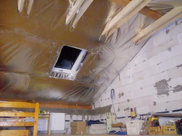

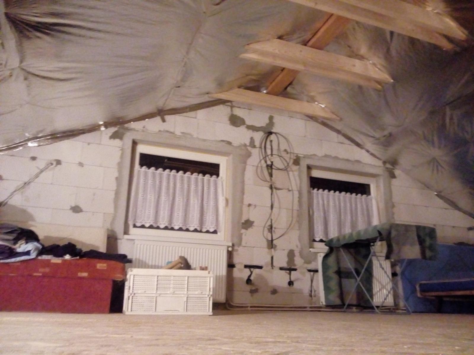

A takto je to zatiaľ v podkroví. A musím napísať, že kým nám urobili strechu, pár krát nám vymokol dom. A aj lepidla išlo na krivé steny veľmi veľa. Takže verím, že to bude nadmernou vlhkosťou a že to časom vymizne.

Takto to vyzerá, keď sa šetrí tam kde sa nemá. Teraz zase. Problém ako hovädo a podľa príspevkov treba počkať až to vyschne. :-D daralbajda je najbližšie k pravde, ale logicky nemôže poznať celú pravdu. Milá "jankbari" - počkaj ešte niekoľko mesiacov a budeš riešiť iný problém: Plesnivé a degradujúce trámy krovu. Myslím, že zatekanie sa dá vylúčiť lebo je to takmer po celom obvode. So zateplením stien to zjavne nemá nič spoločné, lebo ak bola pod zateplením spojitá medzera, tak by to kondenzovalo tam a stekalo dolu - pokiaľ ste do medzery nenapojili odvetranie z kúpelne :-N . Parozábrana vo fragmente plochy vyzerá dobre, ale pri pomúrnici (a iste aj inde)....je to na nakopanie do ri.i.

@daralbajda To síce môže byť pravda, ale najskorej by sme museli vedieť, či tam naozaj je spojitá medzera a potom by sme museli urobiť rozbor (ak by tam tá spojitá medzera naozaj bola), ako sa to bude správať a to pri akej hrúbke vzduchovej medzery. Už z teórie zdvojených okien vieme, že vo vertikálnej vzduchovej medzere nastáva šírenie tepla prúdením až od jej hrúbky 40mm a viacej. Inak sa teplo šíri iba sálaním a vedením. Možno by nastalo prúdenie, ak by zo spodu mohlo prebiehať nasávanie vzduchu - nato to však z foto 1. nevyzerá a naviac ak by predsa, tak by tam prúdil vonkajší vzduch a ten by nemal dôvod kondenzovať. Ďalej si treba uvedomiť, že vlhkosť sa v konštrukcii vplyvom kondenzácie nešíri prúdením - je to migrácia vodnej pary medzi dvomi hodnotami s rozdielnou relatívnou vlhkosťou a na takúto kondenzáciu prebiehajúcu vertikálnou cestou nevidím priestor. Osobne som podobný prípad riešil a urobil som tam jednu chybu: Rozmýšľal som pred investorom nahlas a potom som mu povedal, že mu to dám písomne, aby mal prípadne doklad voči dodávateľovi. Mal som 100% pravdu, on sa však už neozval a ani cestu mi nezaplatil. Tú nápravu bol totiž po mojej rade schopný urobiť aj sám. Právnici, lekári ba dokonca aj opravár práčky, ktorý príde a povie, že sa to neoplatí opravovať? si zapýtajú min. 20€ aj keď nič nepomôžu a my stavební profesionáli si se.ieme do vlastného hniezda. Jasné, že sa tu teraz mnohí proti mne vyroja. Ja som však povedal aj viacej čo bolo treba. Upozornil na možné falošné závery a hlavne veľké riziko degradácie krovu, ktorá môže nastať.
