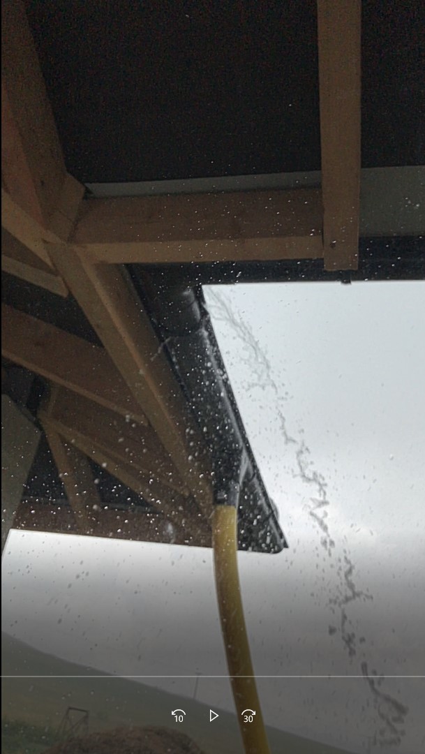

Ahojte,
je normálne, že pri silnejšom daždi voda z úžľabia nestečie do odkvapu ale preskočí ho a strieka na zem? Posielam video. Dá sa to považovať za vadu realizácie strechy, alebo je to pri silných lejakoch normálne? Dík
https://www.edisk.cz/stahni/98281/vid...
@jan45 treba pozriet video. Pripchaté nie je nič, je to novostavba a video robené orientačne mesiac po realizácii strechy. Voda by sa dalo povedať ten žľab (odkvap) preskakuje....
tomu sa hovorí foto bez vypovedacích schopností. Treba vyliezť hore (keď neprší) a pozrieť žľaby, zaniesť sa môžu aj za mesiac. Vyzerá to na nízky žľab , treba to prihnúť, keď bude lešenie, treba to opraviť. Tragédia to nie je
Strecha - odkvap ma zasahovať do 1/3 žľabu čelná hrana žľabu by nemala byť nad predĺženie roviny strechy kvôli snehu..... Pri mimoriadnom daždi prietrž mračien, možno, inak nesmie ísť mimo žľabu.
