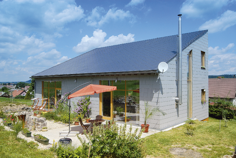

@dorotka Áno, ak je šikmina otočená na sever, vysoké južné letné slnko sa od nej lepšie odrazí. Avšak, ak je koniec toho pultu na južnej strane príliš vysoko nad oknami, strecha nemôže plniť tieniacu funkciu okien a treba ju buď neskutočne predĺžiť, alebo prirobiť malú striešku nad hornými i dolnými oknami, alebo spraviť balkón...
http://www.wolfhaus.sk/Montovane-domy... - kuk všetky 3 možnosti
http://www.wolfhaus.sk/Montovane-domy...http://mujdum.pise.cz/
Tu http://www.mujdum.cz/obrazek/4dc7d7fb... majú pult presne opačne, než sa dáva. Dôležité proti prehrievaniu podkrovia je predovšetkým tieniť okná presahom na juhu, ako šaškovať s otočením pultu. Ak bude v streche 40 cm vlny a krytina bude svetlá = odrazivá, je to lepšie, ako "správne" otočený pult s nezatienenými oknami. Napokon, je kopa iných domov, ktoré majú na juh otočenú šikminu. Prehrieva sa dom, ak sú v takej šikmine strešné okná - bez nich nie.
Ak sa rozhodnete, alebo budete musieť dať "správne" otočenú pultovú strechu, dá sa jej južný koniec urobiť tak, aby nebol príliš vysoko nad oknami. Taktiež predná stena toho pultu nemusí byť nutne zvislo, môže sa tam urobiť taká strieška, čiže predĺži sa spodný trám pultu. Na túto striešku môžete osadiť aj solár. Neviem to popísať, ak chcete písnite mi na mail, pošlem náčrt. Adresa v profile.
