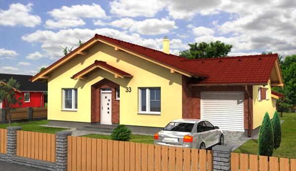

@michal5000 Tu striešku nad vchodom určite zrušíme, ja to volám "zobáčik" a vôbec sa mi to nepáči. Rozhodli sme sa, že dáme nakoniec valbovú. Miestnosť za garážou sme predĺžili na úroveň obvodových múrov a stľp na terase sme tiež premiestnili trochu ďalej, čo nám umožňuje mať terasu viac prekrytú. Tým pádom tam bude tých úžľabín menej (neviem, aký je správny terminus technikus :-) ). Ideme teda do drahšieho riešenia. Na sedlovej streche nás odradili dve veci: pri sedlovej streche je v miestnosti za garážou nízky strop na jednej strane pri okne. Manžel tam chce mať dielňu a tam to vychádza kvôli streche výška iba cca 1.60m. takže zabité miesto. Druhá vec je, že pri sedlovej streche je pri vchode vysoký štít, a tak by sme tam zas museli dať nejakú striešku (zobáčik :-) ). našla som fotku, ako by to vyzeralo a teda nič moc...pripájam obrázok.
