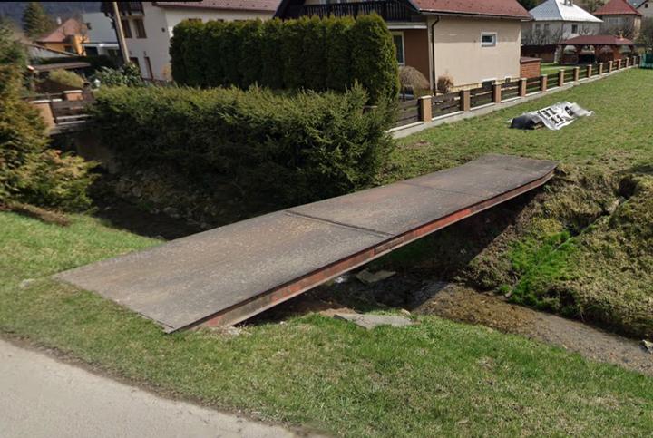

Dobrý deň chcem sa opýtať čo mi treba ked chcem postavyť mostík cez potok.Mostík by mal byť 3m široký 4m dlhý.Základ bude murovaný z betónových tvarnic zasadených do brehu a na nich bode oceľová konštrukcia na ktorú sa položia a privaria oceľové platne.Ďakujem
8*150... hore vrstva,dole vrstva..rozmer mosta 3+7 m...treba zratat ;-)

@soso89 @miso_p Ja som na prelome 2019/2020 riešil stavebné povolanie a neskôr samotnú stavbu mosta, ktorý slúži ako prístupová cestu k pozemku. Dĺžka 10.4m, šírka 3.5m, nosnosť podľa statického výpočtu 25t lebo sa cez neho v súčasnej dobe realizuje stavba RD. Vybavenie stavebného povolenia trvalo cca 8 mesiacov a bolo treba komplet projektovú dokumentáciu vrátane statického výpočtu nosnosti konštrukcie, ktorá sa potom distribuovala dotknutým orgánom, od ktorých bolo treba súhlasné vyjadrenie. Konkrétne boli treba vyjadrenia od: -Slovenského vodohospodárskeho podniku -obce (že súhlasí s vybudovaním mostnej stavby medzi našim a obecným pozemkom) -odboru starostlivosti o životné prostredie -Slovenského rybárskeho zväzu -elektrikárov -plynárov -vodárov -Orange -Telekom (Hádam som už nezabudol nikoho 😄) Následne sa tieto všetky vyjadrovačky doložili k žiadosti o stavebné povolenie a zostávalo už len čakať 🙂
A ešte by som bol zabudol: - ako základ pre PD je treba vedieť údaj Q100 o tvz. "100 ročnej vode", teda maximálnom prietoku v danom úseku toku, kde bude stáť most. Tento údaj poskytuje za poplatok SHMU. Od nás na základe Q100 chcelo SVP, aby bol most projektovaný svojou najnižšou časťou minimálne 0.5m nad výšku vodnej hladiny pri prietoku Q100. V skutočnosti sme to ale dali až na 1m, aby bol most bezpečný na veľa rokov dopredu..
Ja chcem tiež vybaviť povolenia a postaviť most s rozmermi dľžka 10m, šírka 3,5m a výška nah potokom cca2.5m. Ak si to postavil, nemáš nejaké foto ako to vyzerá. Cena, robil si to svojpomocne? Dík Peter597.
