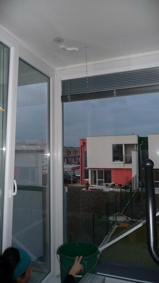

Ahojte, podelím sa s jedným poznatkom. Vŕtal som diery na uchytenie kolajničkového záclonového systému. Pri vrtaní do hĺbky cca 5-7cm som sa prevŕtal do panelovej dutiny (na 2NP) - vzduchová izolácia. Vyzerá to tak, že v paneloch, kde má byť vzduch, vzduch nie je, ale... www.youtube.com/watch?v=AqpX3jjUxeU alebo www.youtube.com/watch?v=Xh_AwSQzAJU takisto pripájam foto... Pani Pli..tová mi sľúbila, že ma bude kontaktovať ich subdodávateľ - nikto sa mi neozval. Poprosil som ju, aby mi odpísala. Nič sa do teraz neudialo.

Ahoj, lippi. Aj my sme sa prevrtali cca pred dvomi tyzdnami pri montazi stropnych lamp do dutin spirolloveho stropu, kde nebol vzduch - ale voda - na dvoch miestach! Vytieklo spolu asi 30 l vody, vyschlo a je to ok. Ale nebolo mi vtedy vsetko jedno. Elektrikar schytal sprchu rovno do tvare! Nevedela som, co je to, co robit, chytala ma panika. Pani Plichtova nebrala telefon... V zufalstve som vytocila Ing. Bezaka, aj ked u developera uz nepracuje, a ten mi povedal, ze to moze byt len voda, ze sa nemusim bat, ze to treba nechat len vyschnut. Velmi mi vtedy pomohol...
to Lipi: uz chapem preco cez leto strecha sala teplo ako radiator celu noc ked ma taketo medium obsiahnute v sebe. Ale podla toho co pise atka2 by mozno bolo dobre to prevrtat a "vypustit" tu vodu. astka2 a Bezak nehovoril ako sa to tam mohlo dostat? ak je to nejaky presak zo strechy to potom znamena, ze sa to bude plnit stale pri kazdom dazdi. Ako to dopadlo po tom ako to vytieklo? uz ste v okoli tej diery nemali nikdy mokry flak? Lebo ak nie tak to mozno je len nieco, co sa tam dostalo este pred montazou strechy a tym padom pri dalsich dazdoch uz nehrozi nic.
To martins: nam uz pocas vystavby stale zatekal stropv v spalni. Ing. Bezaka napadlo, ze by to mohla byt nahromadena voda v spirolloch. Vyvrtali to na viacerych miestach pozdlz problematickeho zatekania, voda vytiekla a odvtedy je to suche. No a tieto 2 zasahy teraz boli v obyvacke. Ing. Bezak mi to este pri zamernom vrtani v spalni vysvetloval, ze ta voda sa tam dostala medzi polozenim panelov a ukladanim dalsich vrstiev. Takze ak je izolacia strechy v poriadku, uz sa spirollove dutiny nemaju ako zaplnit znovu. No a my sme nakoniec radi, ze ta voda vytiekla a snad uz bude pokoj... aspon dufame.
