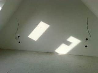

neviete mi poradit firmu, ktora robi skrine do podkrovia? Skrina je by bola z predu obdlznik a postupne sa dozadu zuzuje? Teda do sikminy...Dakujem vopred
Takže priečelie skrine teda dvere sú obdĺžnik a dovnútra sa znižuje?
ano presne tak..na fotke - napravo cca. do vysky 170 a tam sa to potom znizuje
mica32: videla som nieco take u Hilkovica v Auparku (rodicia maju skrinu od nich, bola som tam s nimi vybrat materialy, chceli si nechat poradit). je to tam ako sucast takejto rohovej podkrovnej skrine (na fotke) , kde ta lava cast je tak zosikmena dozadu. toto riesenie ma velmi zaujalo, super napad na vyuzitie miesta, hlavne do detskej izby, aby mali krpci svoje veci na dosah. fotku som nasla na ich stranke, su tam aj ine podkrovne vo fotogalerii. snad pomohlo.
