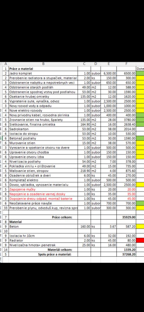

Dobry den, Prosim vas. Chystam sa prerabat kompletne byt a dostal som takuto cenovu ponuku - prilozena ako fotka. Mne to pride trochu premrstene, ale som v tomto uplne neznaly. Vedeli by ste mi poradit a popripade povedat ako sa pohybuju jednotlive ceny? Byt je tehlovy, takze kopec osekavania hrubej omietky az na tehlu a nanasanie novej. Je na stvrtom poschodi bez vytahu a umistneny tak, ze mi neschvalili kontajner. Odpad bude treba mieskovat a vynasat autom na zberny dvor. Podlahy su momentalne laminatove pod nimi parkety zaliate v smole plus skvara. Rozloha 56m2

Radiatory sucet -10e Nivelizacia sucet +80e Dve polozky a zarobene 70e 😡
Ceny sú na slovenské pomery OK - vyžrebované, s prirážkou za dodanie na kľúč. Aj mne firma, ktorá prerábala stúpačku, ponúkla napr. zapojenie Geberitu (t.j. trochu vodováhy, 6 dier do Ytongu a našróbovanie hotového prívodu vody) za akciovú vianočnú cenu iba 100 evri + DPH. Iba neschopný blázon také niečo akceptuje.. ale zdá sa, že Slováci ohnú chrbát a nechajú sa bičovať (a v krčme potom nadávajú, aký je svet nespravodlivý), inak by takéto šialené ponuky nechodili po Slovensku a boli by reálnejšie. Na tvojom mieste by som sa zamyslel, či si niečo nevieš realizovať svojpomocne - to je naozaj taký problém požičať si na 1 deň prívesný vozík a vyniesť odpad na skládku a ušetriť 2500 Eur? A našiel by som si majstrov špecialistov t.j. elektrikára, murára, vodára a nechal by som si to vyhotoviť per parter (po častiach). Často vie jeden majster robiť viac profesíí, napr. vymuruje jadro a zapojí vodu, druhý majster elektriku a SDK. Mimo BA je 50 Eur v čistom za deň vy-ni-ka-jú-ca cena (!) - kto nesúhlasí, toho okamžite defenestruj a nájdi si príčetných majstrov (sú, ale treba hľadať). Nenažraný špekulant ťa okradne 2 krát - prácu odflákne a ešte si vypýta astronomické sumy.. https://youtu.be/47Nu9pbGBYQ?t=198
treba dalsie ponuky, ale 50 euro za den slapat s mechom sute zo 4teho poschodia alebo skakat so zbijackou by si nerobil ani sam :)... . Za 50euro na den v cistom v BA nechcu ludia ani dokladat tovar v LIDLi do police, a to nebudeme diskutovat o tom ze je to ina kava. Samozrejme, ponuka je prepalena, otazka je o kolko.... Ale @gadefox pise spravne to, ze treba pracu rozdelit na mensie subdodavky (vypratanie bordelu, murovanie, elektrika/voda) ak chcete usetrit. Verim tomu, ze za 650 euro znesiete dole 4 poschodia 10 rozbitych skrin a nepotrva vam to dlhsie, ako 2-3hodiny aj s odvozom na skladku. Ze Vam nepovolili kontajner je jedna vec, ale dodavka z Hornbachu kde nahadzete bordel za 2-4h a platite parkovne nevadi nikomu. Vysledok je rovnaky.

@gadefox @mgx dakujem vam za odpoved. Ano zabudol som napisat, ze je v tom zahrnuta praca dvoch majstrov + pomocnej sily troch dalsich ludi na vynasku. Skrine nie su problem. Tie tam uz nie su, ale omiekty a sut atd co treba obit a vyniest odhadujem tak na 3,5-4 tony.
@tomasss666 pisete ze skrine v byte nemate, preco potom su v cenovej ponuke? Pre vynos omietky je tam dalsi riadok VYpratanie sute, vynaska odvoz. Nechcem Vam radit, ale 4 tony sute odnesiete za 1 den a platit 2500e za toto je cista blbost, ale je to Vasa zakazka. Aj keby 1 clovek az pracovny den isiel po schodoch hore a dole 10 minut (co samozrejme nepijde), urobi 50 "jazd" po 20kg = 1000kg. 4 ludia to nosia 1den (co je samozrejme hlupost, ale dobre). Ako Vam tu hovoria, najdite si inych prerabkarov, ktori maju realne odhady, nie tieto hausnumera. Dalsia vec je prenajom vysokozdviznej plosiny za 30euro na hodinu, za 4hodiny mate 4 tony fuc. A to nevravim o zhode atd... Dalsia vec, skvaru chcete davat prec? Ak ano, je to zbytocne, ak neplanujete izolovat medziposchodia (co asi neplanujete). POsudok statika pre beton/poter mate? Predpokladam ze tiez nie.,..

@tomasss666 nájdi si nejakých brigádnikov, ktorí vynesú materiál hore alebo znesú bordel dolu. Verím, že v tvojom okolí existuje študent, ktorý si chce v lete privyrobiť. Vylep inzerát na nástenku nejakej vysokej školy. Detto maľovanie stien/stropov - nemáš suseda/kamaráta/kolegu, ktorý má syna a chce si privyrobiť v lete? alebo brigádnik? Mávať s valčekom nevyžaduje mega odbornosť. A aby si mal predstavu, čo koľko trvá: 1) vymurovanie Ytong kúpelne/WC: 1 človek, cca 2 dni. 2) rozvody vody PPR (kúpelna/kuchyňa): 1 človek max. 2 dni. 3) izolovanie stropu = do konštrukcie pre sadrokartón vladáš mineralnú vatu (viď. video) - tak posúď sám, či je to práca za 10 Eur per m2. Je toho viac, mohol by som pokračovať. Cenová ponuka v dotaze je šialene prestrelená.. https://www.youtube.com/watch?v=VVCv3...
