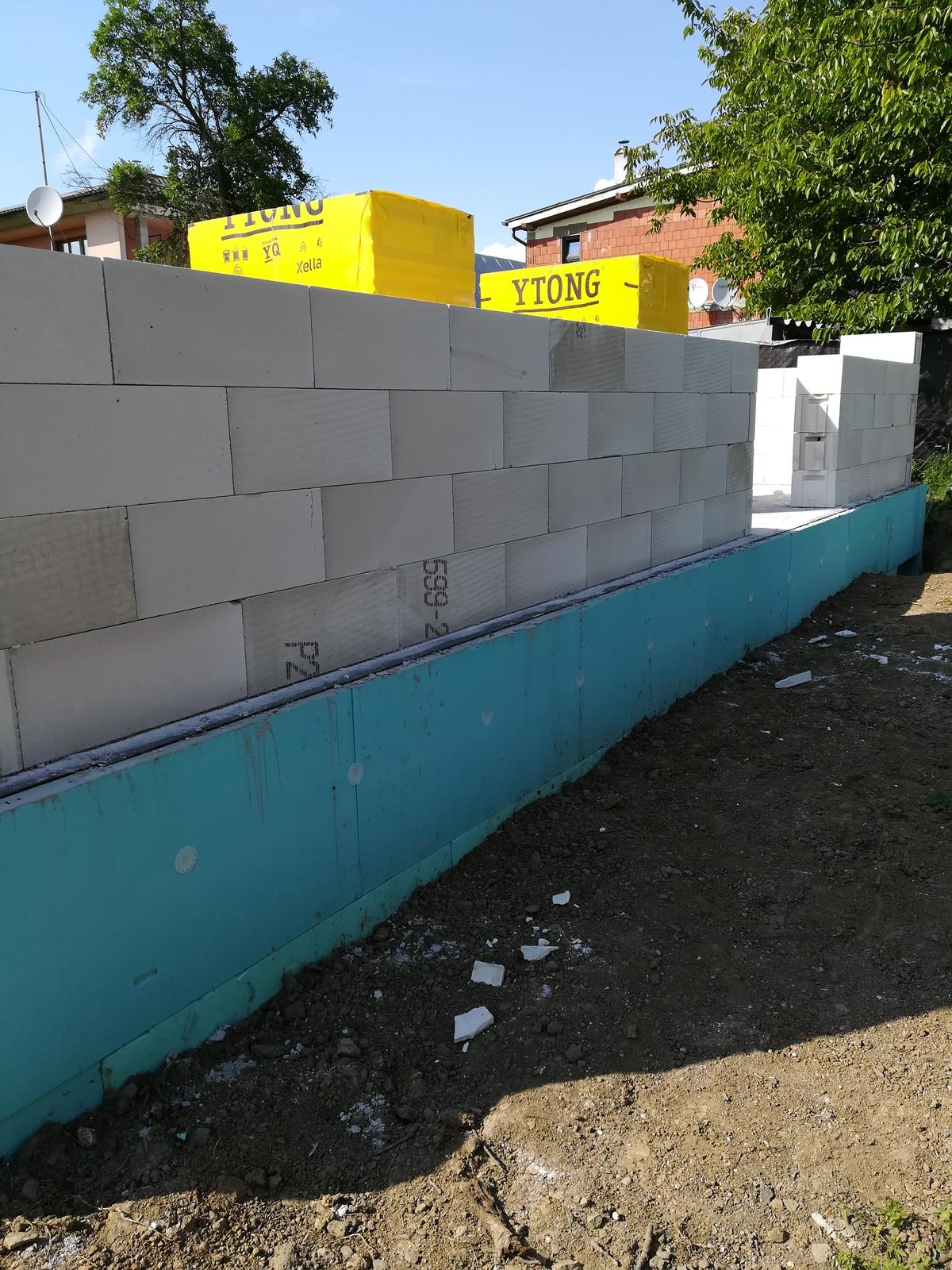

Aj my sme takto začali a 2 tt nám stoja metrové múry čakáme už len za znaleckým posudkom

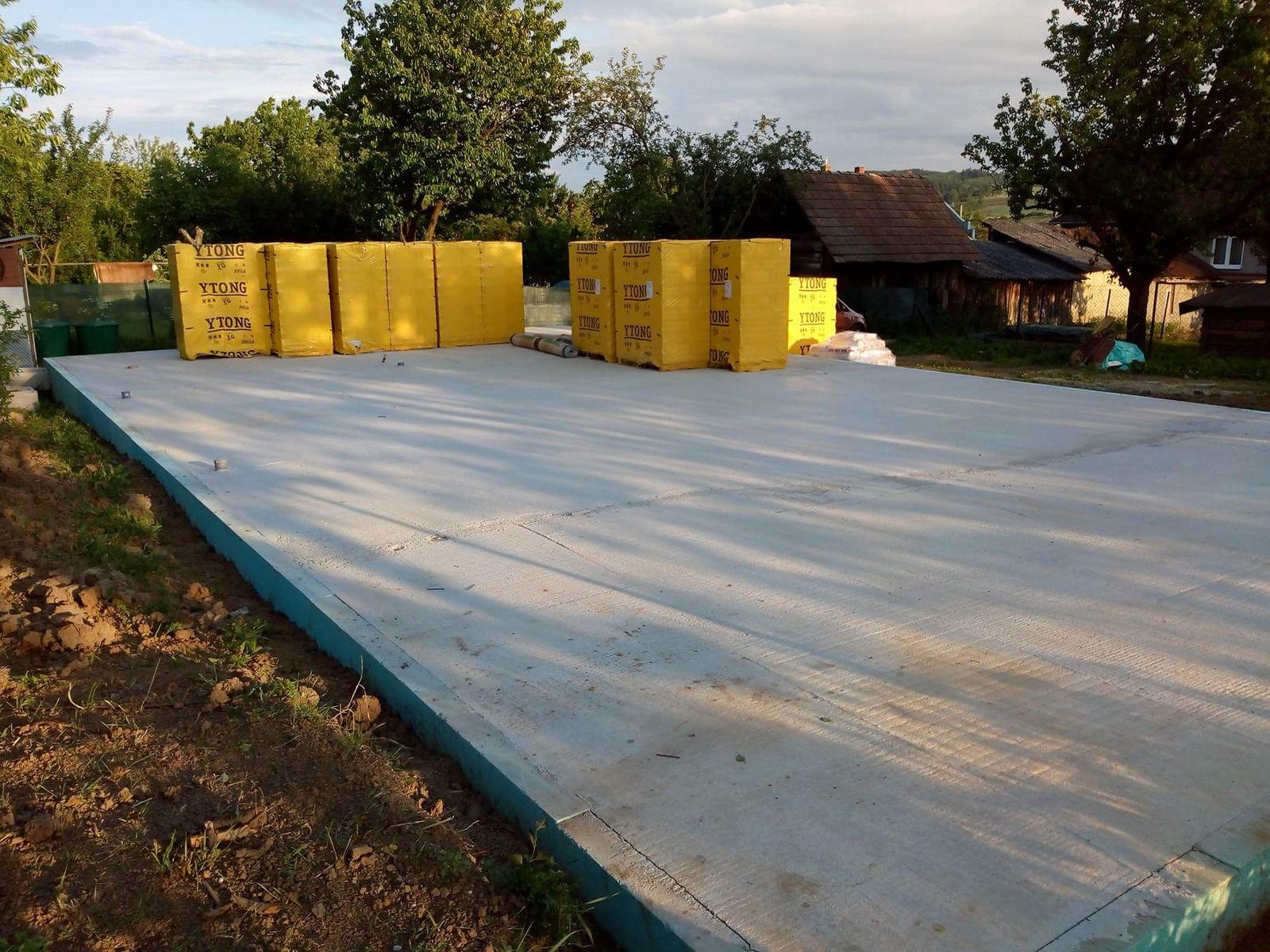

My staviame bungalov ytong 16x9m a dali sme to materiál na základovu dosku cca 5000e a múry do metra 1600eur to je čistý matros ale murári si zapytali nejakých 370e a dosku svojpomocne no môj bývalý šéf je majiteľ stavebnej firmy a za všimne mi komplet dozoroval a zariadil veľa držím palce
