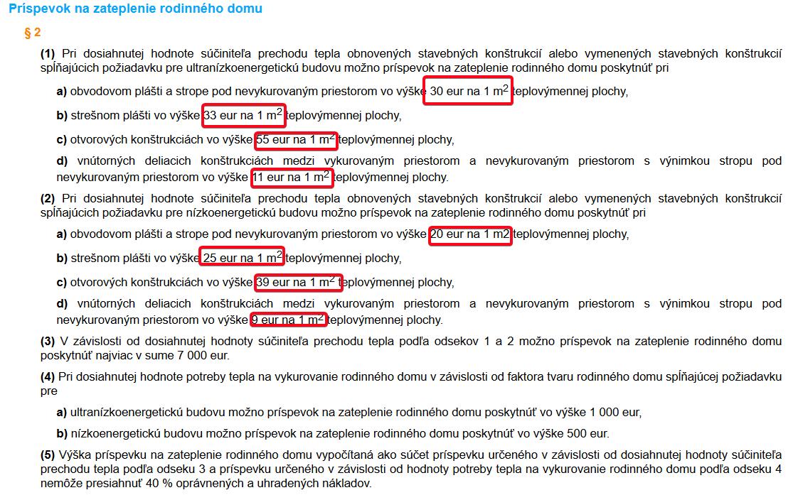

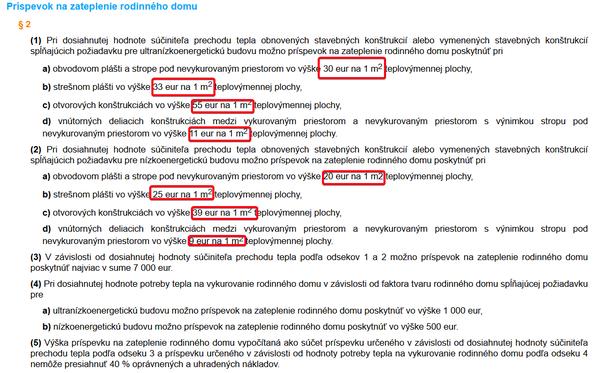

@knedlik82 ktorá dotácia štátu bola systémová a mala hlavu a pätu? Aj tak tou dotáciou docielia to že sa zvýšia ceny novostavieb. Tak isto ako dotácie na zatepletenie zvýšili ceny izolačných materiálov, alebo dotácie na FEV panelov a podobne. Apropo tých 8000€ nie je fixných! Počítajú sa podľa m2 plochy stavby. Je to presne napísané v zákone ako sa to počíta, je na to celkom dosť komplikovaný vzorec. Ale v jednoduchosti ak nemáš stavbu 200m2, tak 8000€ nedostaneš
@peter977 nikde v zakoniku som nenasiel slova o tom ze vyska prispevku zalezi od m2. Vies mi poslat odkaz alebo nieco take kde to najdem ?
Podla mna je vyska prispevku 8000 , napr. Na zatepleni je pisanych v zakone ze "" (2) Príspevok na zateplenie rodinného domu možno poskytnúť do výšky 40 % oprávnených a uhradených nákladov, najviac v sume 8 000 eur, v závislosti od dosiahnutej hodnoty súčiniteľa prechodu tepla stavebných konštrukcií a v závislosti od dosiahnutej hodnoty potreby tepla na vykurovanie rodinného domu. " Ale na dom je pisane " Príspevok na rodinný dom možno poskytnúť vo výške 8 000 eur. " V jednom slovo "do" v druho "vo vyske"
@xixan 15. mája bola vyhlásená výzva, takže ak máš záujem tak bližšie podmienky nájdeš tu: https://www.zatepluj.sk/
@knedlik82 omg ale ved to je len na zateplenie ...cital si to vobec ?
@peter977 akurat som nasiel na stranke ministetsta ze je to fix 8000 ...hosi ked necitate a nemate overene ani nepiste...
@xixan Áno máš pravdu sorry, táto výzva je obdobná ako bola minulý rok na zateplenie starších domov. V každom prípade to čo ty teraz čítaš kade tade (v zákone a na stránke ministerstva) je zatiaľ len hrubý rámec a presnejšie podmienky a vysvetlenia sa dozvieš až vo výzve, ktorá by mala byť zverejnená na tej web stránke čo som tu dal a to do konca mája.
@xixan tak čítaj https://www.zakonypreludi.sk/zz/2019-107
@peter977 vidim, ze si rozumiete... :D Nazov temy je: Dotácia 8000€ od štátu na dom A0 - podrobnosti" a o tejto forme dotacie sa píše v §4 tebou uvedenej vyhlaske, v ktorej sa pise: § 4 Príspevok na rodinný dom (1) Náležitosti žiadosti o príspevok na rodinný dom sú uvedené vo vzore žiadosti o poskytnutie príspevku na rodinný dom v prílohe č. 2. (2) Prílohami k žiadosti podľa odseku 1 sú: a) originál alebo úradne osvedčená kópia projektovej dokumentácie rodinného domu, b) kópia právoplatného kolaudačného rozhodnutia rodinného domu, c) písomný súhlas všetkých spoluvlastníkov s podaním žiadosti o príspevok na rodinný dom a plnomocenstvo na zastupovanie v konaní o poskytnutí príspevku na rodinný dom, prijímanie doručovaných písomností týkajúcich sa konania a na vyplatenie poskytnutého príspevku na rodinný dom s úradne osvedčenými podpismi spoluvlastníkov, ak ide o preukázanie splnenia podmienky podľa § 9d ods. 2 zákona, d) plnomocenstvo na zastupovanie v konaní o poskytnutí príspevku na rodinný dom a prijímanie doručovaných písomností týkajúcich sa konania, ak ide o preukázanie splnenia podmienky podľa § 9d ods. 3 zákona, s úradne osvedčeným podpisom manžela alebo manželky, e) fotodokumentácia rodinného domu.
@peter977 jezis maria peto to je na zateplovanie co si vyznacil , nie na A0 dom ....ked porolujes troska nizsie tam je dotacia na stavbu domu

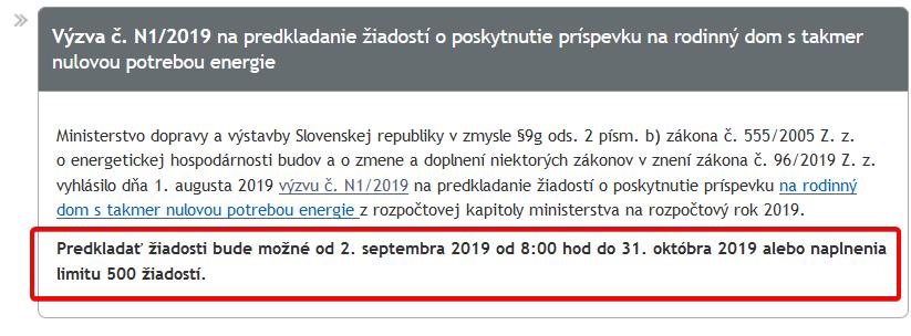

Tušíte niekto, či bude aj ďalšie kolo? 2. 9. ešte nebudem mať skolaudované a tipujem, že tých 500 žiadostí sa minie v priebehu minút. Vďaka za info
@romciiik aké ďalšie kolo? 500 žiadostí a koniec, však nie je na to budget z ministerstva aby bolo viac. Ak vláda na budúci rok odklepne balík na dotácie tak najskôr na budúci rok bude niečo podobné - ak...
@peter977 Presne na to som sa pýtal. Vďaka za info.
@peter977 bodaj by bolo aj budúci rok lebo inak to nemám šancu dostať
