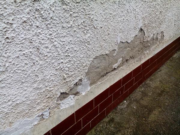

Prosím o radu. Chceme rekonštruovať 40 ročný dom.Na vonkajšej stene tam kde máme kúpelňu je zvlhnutá a opadaná omietka.Keď poklopkám po kabrincoch znie to duto.Chodník alebo podstienka je nad úrovňou kúpeľňovej podlahy asi 30 cm.V zime keď je teplo v kúpelni obkladačky ktoré sú pod úrovňou vonkajšieho chodníka sú zarosené. Hrúbka múra je 37cm.Myslím si ,že chodník je vyvýšený preto, že operný múr nemá hlboký základ.Chceli sme domček zatepliť ,ale nevieme ako správne postupovať. Ako to odizolovať?Keďže si myslím,že bude aj tehla vlhká budeme to musieť nechať vyschnúť?V kúpelni máme popraskané obkladačky.Môže aj to spôsobovať vlhnutie?Vodu máme zo studne .Dá sa obaliť vodovodná rúrka niečím nech tak veľmi nechladí múr?

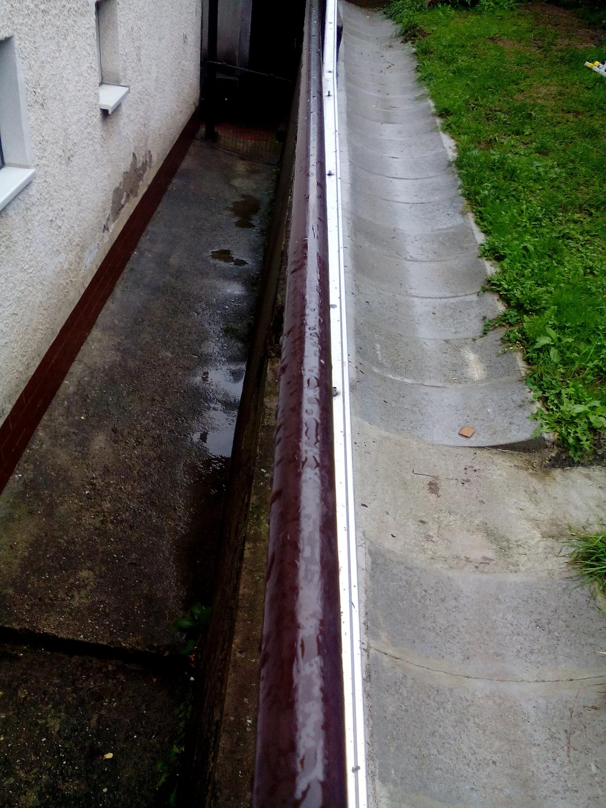

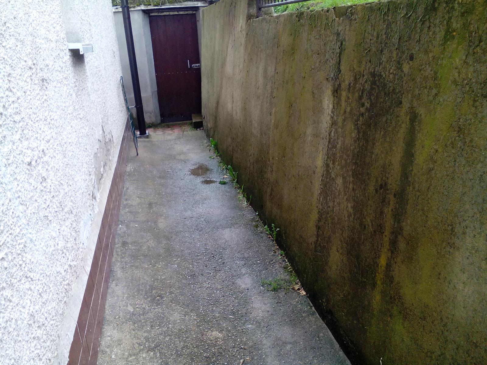

@milka55 za tym cinskym murom na fotke cislo 2 je co, nejaky svah? daj fotku spoza toho muru, nech mam prestavu aj o okoli.

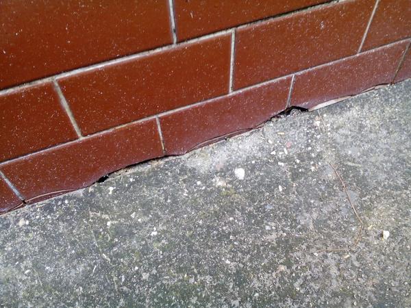

V takychto pripadoch byva casto problemom to,zeaj ked dali nejaku vodorovnu izolacio pri vystavbe medzi zakladovy beton a murivo,tak potom pri omietani natiahli omietku aj na zaklad,aj na tehly.Vlkosti,ktora mala ostat v zakladovom betone tak vyrobili tou omietko mostik,ktorym obchadza vodorovnu izolaciu a dostava sa do muriva.Hlavne ked tam vidim tie kabrince,tak to bude tak,ze je nimi oblozeny ako zaklad,tak aj murivo a ony vztvaraju cestu pre vlhkost.Je mozne aj to,ze aj ta podstienka je az nad vodorovnou izolaciou domu,co je tiez zle.Treba kabrince na jednom mieste obit,a zistit,v akej vyske je vodorovna izolacia.Ak ju kabrince premostuju,musia prec.

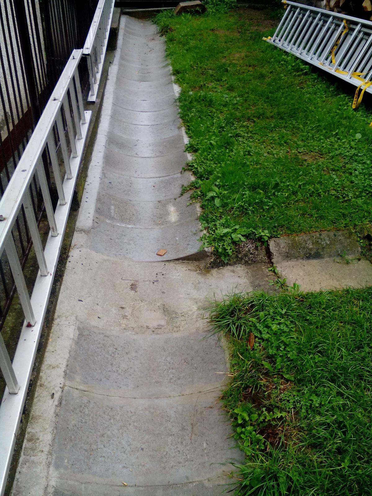

Ten čínsky múr má výšku 170 cm.Pridávam foto zvrchu.Rigoli sme dali na odporúčanie odborníka .Ale chcem vedieť ako odizolovať stenu . Nemôžeme odkopať celý základ nech nám ten múr neskončí v múre. Môžeme odkopávať a izolovať po častiach?A s čím začať ?Izoláciou zvonku? Alebo prerábať kúpeľňu?
