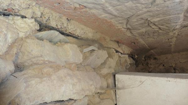

Ako sa ukončuje izolácia vložená do muru z vonkajšej strany?
Ešte otázka môžem podrezať múri keď mám novú strechu? Mediterán.

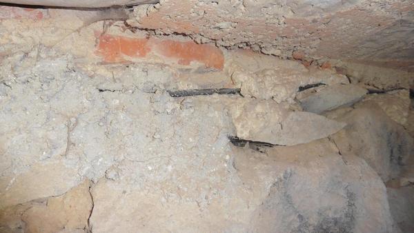

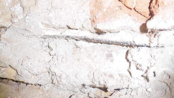

Môžem pokladať to čo je na foto za správnu izoláciu?
