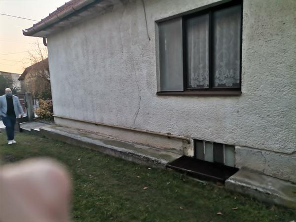

Dobrý deň kúpili sme starý dom a chystáme rekonštrukciu.. Dom nieje vlhký zvnútra. Ale pivnica je vlhká nieje po celom obvode domu.. Rozmýšľali sme o injektazi alebo o podrezeni domu. Radšej teraz ako za 5 rokov.. Mali ste niekto podobnú skúsenosť? Alebo aká iná forme od izolovania je lepšie? Ďakujem za radu

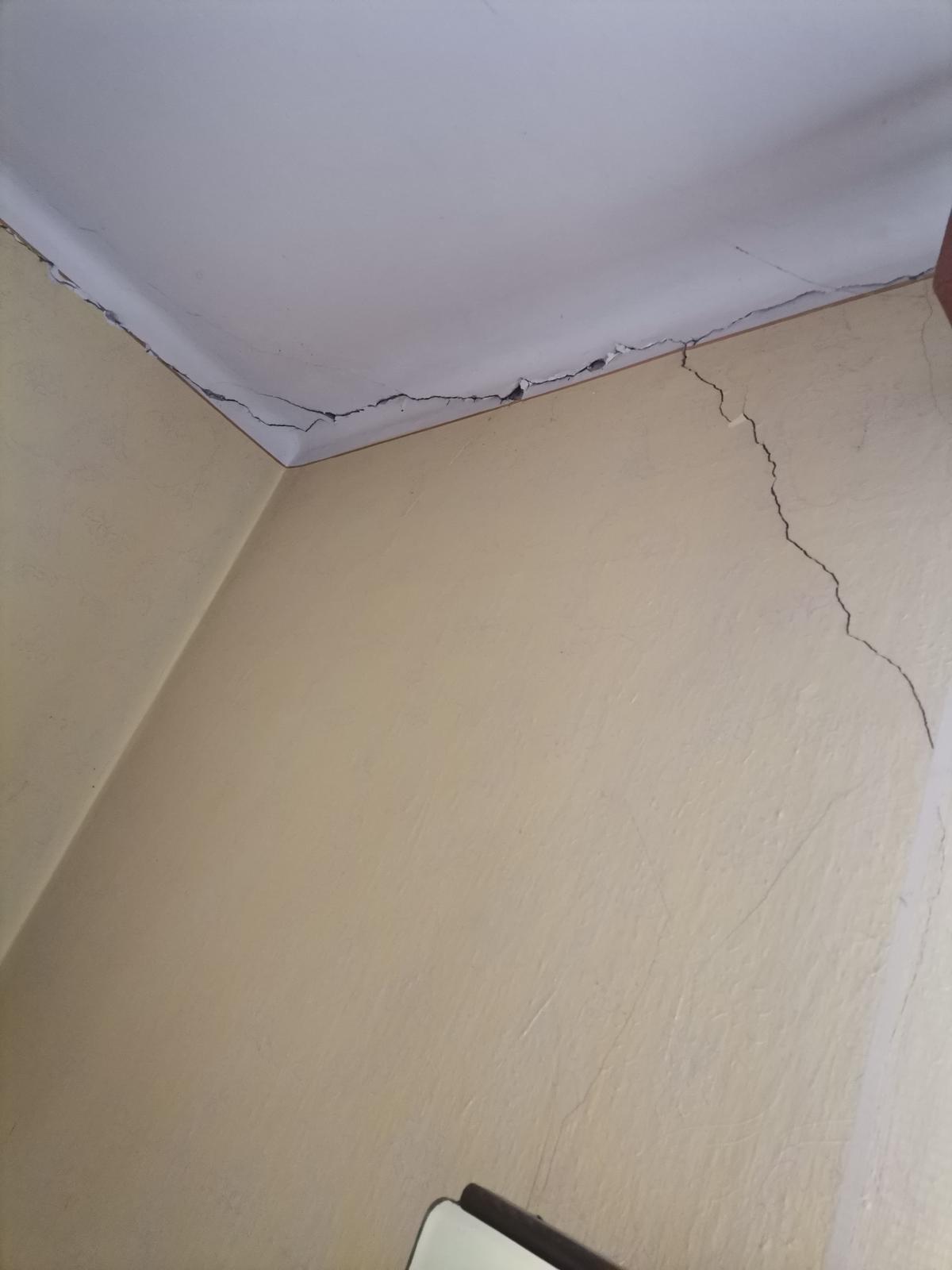

@tomas89374 @jan45 ďakujem za odpoveď ... Ano vlhká je iba pivnica,, ale cez dom vedie pár prasklín neviete čo by pomohlo na ne? Prikladám aj fotku @

@miska2002 takéto praskliny je lepšie nechať posúdiť statikom ešte pred kúpou aby to nebolo niečo vážnejšie 🙂 ale ak už ste kúpili skontroloval by som všetky ríny a opechovania strechy, môžu byť v úbohom stave a zatekať poza ne. Takisto môže byť dôvodom že sa napr. pár rokov v dome v zime nekúrilo (naše dosť podobné praskliny boli práve z toho dôvodu- to konštatoval statik pri obhliadke) ale takto nadiaľku a laikmi je to iba nástrel odbuka čo by to mohlo byť 🙂
@miska2002 podla vsetkeho stavba nema klasicky zelezobetonovy veniec preto to tak divoko praska. Tie stare domy tak robili,hruba malta medzi tehlami,poukladane kadejako bez poriadneho venca a potom sa deju take veci. Toto je skor na total rekonstrukciu,zhodit strechu a vystuzit. Skontrolujte si smerom od strechy venidc, na com vlastne strecha lezi.
