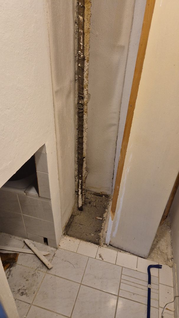

Ahojte, chcel by som sa popytat o radu ci uz niekto odstranoval stare stupacky v panelaku. Kupili sme starsi byt 1967 a ideme ho rekonstruovat. Byt ma uz nove stupacky za wc. Narazili sme na stare stupacky a chceli by sme ich odstranit. Bude to problem? Cakam este odpoved od spravcu bytoveho domu. Velmi pekne dakujem za komentare 🙂

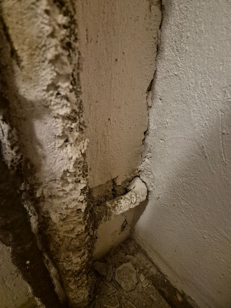

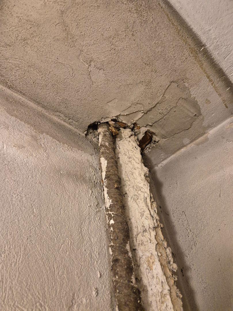

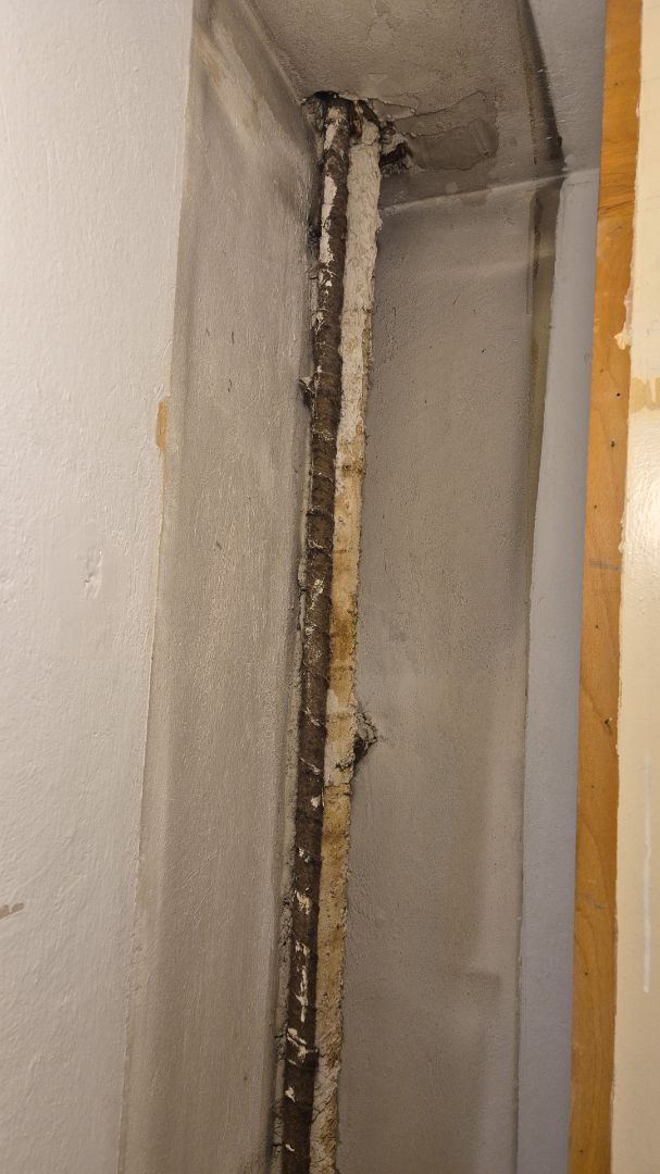

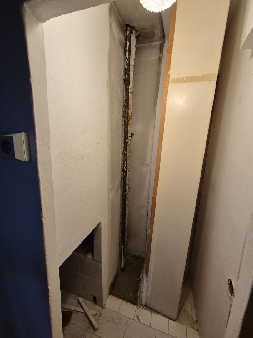

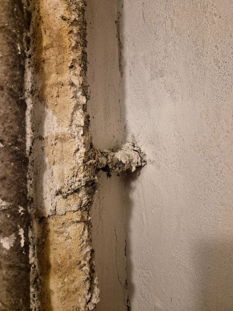

@wayne39 Čo to znamená, že "staré stupačky"? Akože už nie sú funkčné? Voda a kanalizácia ide v nových stupačkách? A prečo neodstránili tieto staré? Slúžia ešte na niečo? Z fotiek sa nedá zistiť, či sú ešte funkčné. Aj keby na nič neslúžili, tak stúpačky sú stále spoločným majetkom, nemali by sa odstraňovať bez súhlasu ostatných. Ak tam je ešte voda, alebo kanalizácia, tak ich nemôžete dať preč vôbec. Treba si najprv u správcu, alebo u zástupcu vlastníkov zistiť, či plnia ešte svoju funkciu. Ak nie, tak na schôdzi vlastníkov navrhnúť ich odstránenie - či už každý individuálne u seba, alebo prostredníctvom nejakej firmy. To je oficiálny postup. Ak si si istý, že sú nefunkčné a keď ich odstrániš, nič sa nestane, tak ich jednoducho odpíľ hore a dole.
Odpoveď na príspevok od wayne39:
Ahojte, chcel by som sa popytat o radu ci uz niek…
@wayne39 Ale veď toto musíš riešiť s Tvojim bytovým spoločenstvom, resp. so správcom a nie s nami. A ešte jedno: Toto sám individuálne neporiešiš. Musíte sa uzhodnúť celá partija (a aj všetci demontáž zaplatiť)
no, tak toto je asi otazka skor na spravcu/domovnika ako na ludi na modrej streche. 🙂
Ak sú tie staré odpojené, dajú sa samozrejme odstrániť. Lenže aj keď vedú cez tvoj byt, stále sú majetkom bytového domu.
Na toto je dobre mat schvalenie nie len bytoveho spravcu ale aj na schodzi to dat schvalit vlastnikmi bytov. Teda pokial este niekomu nesluzia tie stare stupacky.
