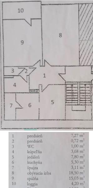

Zdravím, nedávno sme sa presťahovali do menšej tehlovej bytovky (prízemie+2poschodia). Byt je dvojizbový, avšak uvažujeme, že by sme ho v budúcnosti prerobili na trojizbák. Najviac sa mi páči predstava prepojenia miestností 1,5,6,7 a vytvorenia obývačky s kuchyňou. Je tam však ten protivný komín, ktorý nikto z paneláku nevyužíva a tak nám len zavadzá. Má síce len cca 1x0,5 m, ale to umiestnenie... Takže teraz k hlavnej téme. Nemáte niekto skúsenosti s búraním komína, aké sú nutné povelenia? Myslíte, že by bolo možné v prípade súhlasu susedov zbúrať len vrchnú časť komína, keďže bývame na poslednom poschodí? Vopred ďakujem za akékoľvek rady.😊
Stavebny urad, statik. Pri kadejakych upravach sa niekedy vyzaduje aj suhlas susedov, ale tu to asi nebude potrebne si myslim.
Ku kazdemu buraniu v bytovom dome potrebujes staticky posudok, suhlas spolocenstva vlastnikov, vyjadrenie spravcovskej spolocnosti a s tym poziadas na SU o stavebne povoleni, v tvojom pripade nestaci ohlaska ale stavebne povolenie, pretoze menis dispoziciu. A kedze ides butat komin, tam asi bude treba aj vyjadrenie k poziarnej bezpecnosti. A dufam, ze byt je na najvyssom poschodi, pretoze ak nie, ten komin bebude visiet v lufte, a aj ked si na najvyssom poschodi budes na vlastne naklady riesit strechu aby po odstraneni komina do bytovky neprsalo.
Nebolo by jednuduchsie prepojit len 5,6,7?

@fillo_kiko Samozrejme, aj to je jedna z možností. Ale pri prepojení 1,5,6,7 by vzniklo viac viac priestoru na obývačku, zároveň by sa priestor krajšie otvoril a vznikla by možnosť inštalovať strešné okno. Momentálne uvažujeme skôr o tom, čo považujeme za ideálne riešenie bez ohĺadu na jeho zložitosť.
