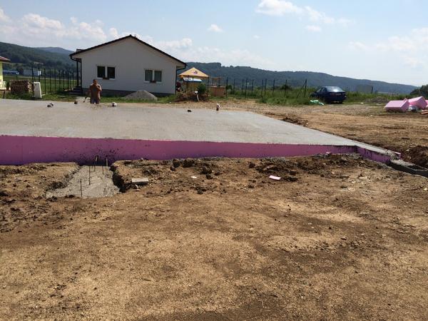

ako ste poriešili terasu??? máme zastrešenú terasu, v rámci betónovania základov sa zaliali aj patky - pásy na terasu lenže máme teraz takýto problém nechceme betónovať terasu chceme len zhutniť štrkový podklad , na to piesok a potom ukladať betónovú dlažbu, okolo obrubník výška terasy po rozhrabaní štrkového podkladu je presne po úroveň DT oteplenej XPS teraz nasleduje jeden rad ytongu a terasové dvere - potrebujem ešte vysypat piesok a položiť dlažbu, prípadne urobiť jeden plytký schodík od terasových dverí na terasu- ale! čo ma zaujíma: čo s tým ytongom? ktorý by som potrebovala prisypať pieskom? natrieť ho tým asfaltovým penetrákom či čo to je a nalepiť lepenku a xps alebo ako chcrániť tú stenu? aby to nevlhlo treba oddeliť tie základy terasy od základov domu? tepelne? na nižšej strane no problem tam to je ale na vyššej strane tam na rohu domu (obyvačka/terasa) mame vyliaty beton vyššie - zvýšilo sa a museloa by som zasekať izoláciu do pásu (oddeliť pás terasy od základov domu) lebo tam sme dali xps po obvode základového pásu patky.... skusim pripojiť foto
@olivia97 Takuto situaciu sme riesili u brata. terasa si je betonovana alebo len zhutnena a ukladana dlazba by mala byt minimalne tepelne a dilatacne odelena, aspon na vysku 50 cm tzm ipu (hydroizolaciu nalepit az po uroven okna, resp nalepit az na ram) potom XPS a potom terasa. Brat to mal prepojene betonovym zakladom a sme to tiez dodatocne sramovali aby sme tam dali aspon 50 cm XPS, zevraj to robí tepelný most
@olivia97 takze varianta vlavo je správna

@wondgo dakujem tak som si aj myslela že to tak má byť ale neviem či sa nám podarí to presekať až na hĺbku 50 cm.....uvidíme čo to dá 8-(
