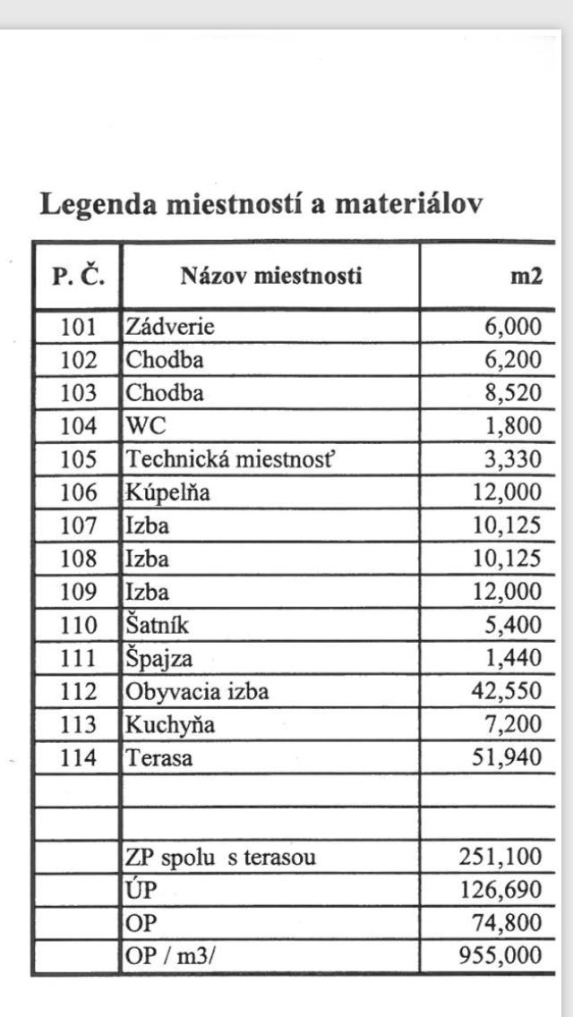

Bungalov s rovnou strechou. Orientácia pozemku na sever. Všetky siete na pozemku, Chcem stavať z 250 porobetonu + 250 šedý polystyrén. Strecha asi rovná drevenná. Kúriť plynom. Okno z kuchyne je v inej výške na 900.

Izby maju kazda presne 10,125m2

Popis aj s m2
Najvecsiu izbu ma auto. Zaujimave. Izby mensie nez 12 m2, to je sialene. Je to prekamrlikovane Vyklenky v izbach su prilis male aby sa tam zmestil satnik. Vela dveri je v kolizii s pohybom ludi v chodbe, navyse niektore dvere sa otvaraju do chodby, ine di miestnosti. Ak by ste davali bezfalcove dvere, bude to vyzerat mierne zle. Cele je to nezmyselne orientovane. Garaz, kuchyna na juh? Navyse vyjazd z garaze inym smerom ako vstup do domu. Ten prechod z miestnosti 102 do 112 o sirke cca 1m cez 2 rohy... 600 dvere by som urcite nikde nedaval. Vstup rovno pri spalnach, dost zle. Neviem ako bude garaz vyuzivana, ale garazove dvere sa mi zdaju byt uzke. Zato je tam hned dvojo dveri a luxusne okno. Ten tvar sprchoveho kutu je zly. Je to prilis dlhe. ja mam 1000x1300 a bohate to staci na co chces.
