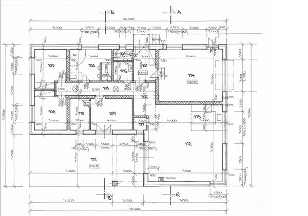

Bungalov s rovnou strechou. Orientácia pozemku na sever. Všetky siete na pozemku, Chcem stavať z 250 porobetonu + 250 šedý polystyrén. Strecha asi rovná drevenná. Kúriť plynom. Okno z kuchyne je v inej výške na 900.
@bawelnanr Bolo by dobré pripojiť aj popis miestností, takto neviem niektoré identifikovať.
Ale ak sú miestnosti tie, ktoré sa domnievam, že sú, tak je to vcelku dobrý návrh. Ak je miestnosť 106 kúpeľňa, tak mi príde trochu predimenzovaná. Najmä v porovnaní s detskou izbou č. 107. Aby detská bola menšia ako kúpeľňa... Radšej zväčši detskú.
Tiež neviem identifikovať miestnosť č. 110. Ak je to šatník, tak mi príde zbytočný, ja by som ho nedal. Radšej vstavanú skriňu. Ale ak to chceš, alebo je to podmienka tvojej polovičky (väčšinou ženy trvajú na šatníku ;-) :-D ), nemám výhrady.
Kuchynskú linku by som trochu ešte potiahol popri stene doľava, aby bola dlhšia. A miesto tej nohy by som dal asi ostrovček. Miesto tam na to máš, škoda to nevyužiť. Skús ísť na stránku IKEA, je tam on-line plánovač kuchyne. Nahoď si rozmery miestnosti a vyskúšaj vyskladať tak, ako si navrhol a prípadne aj tú alternatívu s ostrovčekom. Alebo aj viac možností. Výhodou toho plánovača je, že ti ponúka vizulizáciu, takže si môžeš tú kuchyňu aj predstaviť, ako bude vyzerať po realizácii. A že to sedí, môžeš vidieť na mojej vizualizácii v porovnaní s realizáciou tu (v mojom príspevku):

Inak rozloženie dobré. Myslím, že netreba žiadne zásadné zmeny.

101. zádverie
102-103 chodby
104- malé wc
105- technická
106- kúpelka vždy sme chceli velku s vaňou a sprchovým
107 a 108 detské pre deti
109 spálna
110 šatník
111- špajza

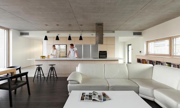

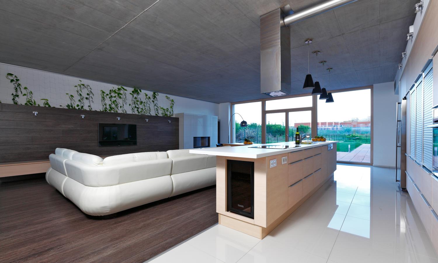

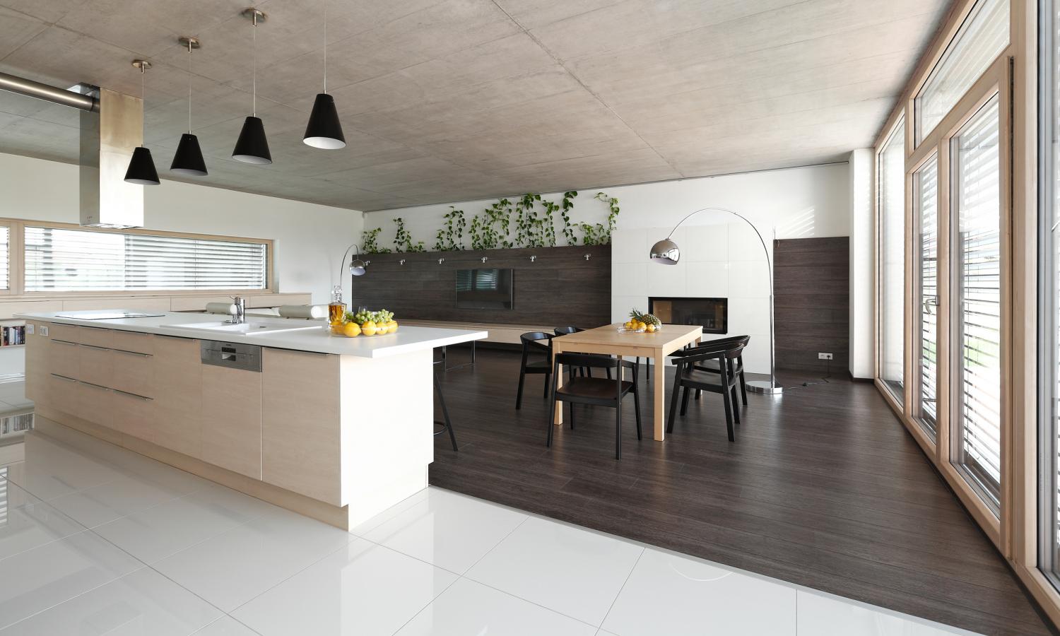

112 a 113 - obývačka jedáleň kuchyňa pripojím obrázky predstavy .. to len projekant ahodil na nečisto
114 garáž
K tej kuchyni chceme to tak ako si napísal len na projekte to je zatial takto.
Tie vizualizacie sa ti tam nezmestia.
Spajzku nahrad radsej skrinou, budes mat viac miesta na potraviny, Satnik vesanie 60cm, police 30-40cm a ulicka bude 80cm.
Detska mensia ako kupelna?
Vstup si este zmensil o vchod do garaze, radsej chodit okolo a mat tam aspon jednu poriadnu skrinu. Aj tak bude malo odkladacieho priestoru.
@bawelnanr Tak potom minimálne 107 daj spálňu a 108, 109 detské s oknami na západ v oboch. Kúpeľňu by som rozdelil na dve, jednu so vstupom zo spálne a druhú pre deti a návštevy z chodby

@bawelnanr ja som mala tiez naplanovany satnik s oknom, len to nebolo nejak extra velke okno, tak som ho pocas vystavby zrusila a radsej tam budem mat plnu stenu na policky. A potom ma este napadlo, ze ak by si kusok posunul dvere z garaze od steny, tak by ti tam vosla lavicka na sedenie. U nas sme na lavicku zvyknuty a je to dobre pre mamu, kedze je uz starsia. Lahsie sa jej obuva.
P.S. .. pekna vizualizacia obyvacky ;)
Nieje to konecny navrh. To mate super. Pre nas to je prakticke. Kupelnu mame teraz v byte uplne malicku. Vyrastali sme obaja so zenou v jednej izbe so surodencami. Nasledne ked svokrovci postavili boli sme chvilu tam a tiez maju “destke” 3x3. Odisli sme a izba je susiaren. Zbytocne velke izby ked ti to potom ostane. No kupelna je miesto oddychu. WC je v chodbe z dovodu, ze ked bude navsteva, tak uzavrem spaciu cast a je tam sukromie. Garaz je moje miesto oddychu a ked mam mat garaz ako sucast domu, chcem chodit s nakupom rovno dnu nie navokol. Strasne si vazim nazory a kto to ako ma.

Moj názor. Malé detské izby, spálňa dajme tomu, dlhá chodba. Okná detských izieb sú na sever? Ak, tak prečo nemôžu byť z jednej na vychod, z druhej na západ.
9m2 detská, odrátaj 2m2 posteľ, písací stôl 1m2, stolička k stolíku cca 0,5 m2, hračky min. 1m2, nejaká knihovnica 0,5 m2, Na hranie priestor 4 m2. Pre študenta SŠ, VŠ možno ok, ale pre menšie deti. ??

@bawelnanr a to chces mat 2 deti v jednej 9m2 izbe? Vies o tom, ze existuje norma s predpisanymi m2 na osobu? Radsej by som bola tvoje auto, ako dieta, to si zasluzi viac m2 ako vlastne deti, okrem toho orientovat tak male izby na sever je ozaj za trest. Nielenze budu male, ale este aj tmave a studene. A kuchyna na juh tiez nie je vyhra, v lete sa v nej uvarite

Este jedna vec ku kupelni, neviem ake tam mate okno, ale ja som si vanu nastavila tak, aky som sa mohla cez okno pozerat na oblohu. Uz sa neviem dockat, kedy ju vyskusam :) ale z tej vasej rohovej by to asi islo tiez.

@bawelnanr Nemám nic proti více dětem v jedné místnosti, ale asi bych ty pokojíky taky zvětšil, tím, že bych ubral jak z té koupelny, kterou proběhnete nebo budete ležet ve vaně a stejně tak bych zrušil šatník a dal pouze šatní skříň v ložnici. Ten metr navíc by jim prospěl a prakticky by to nebylo na úkor ničeho. A okna dát východ západ, jak tu zaznělo. Východ spací pokojík, ať si ráno užijou sluníčka a západ hrací pokojík, ať mají dostatek světla v době, kdy venku bude hnusně a nebudou moci být na zahradě.
