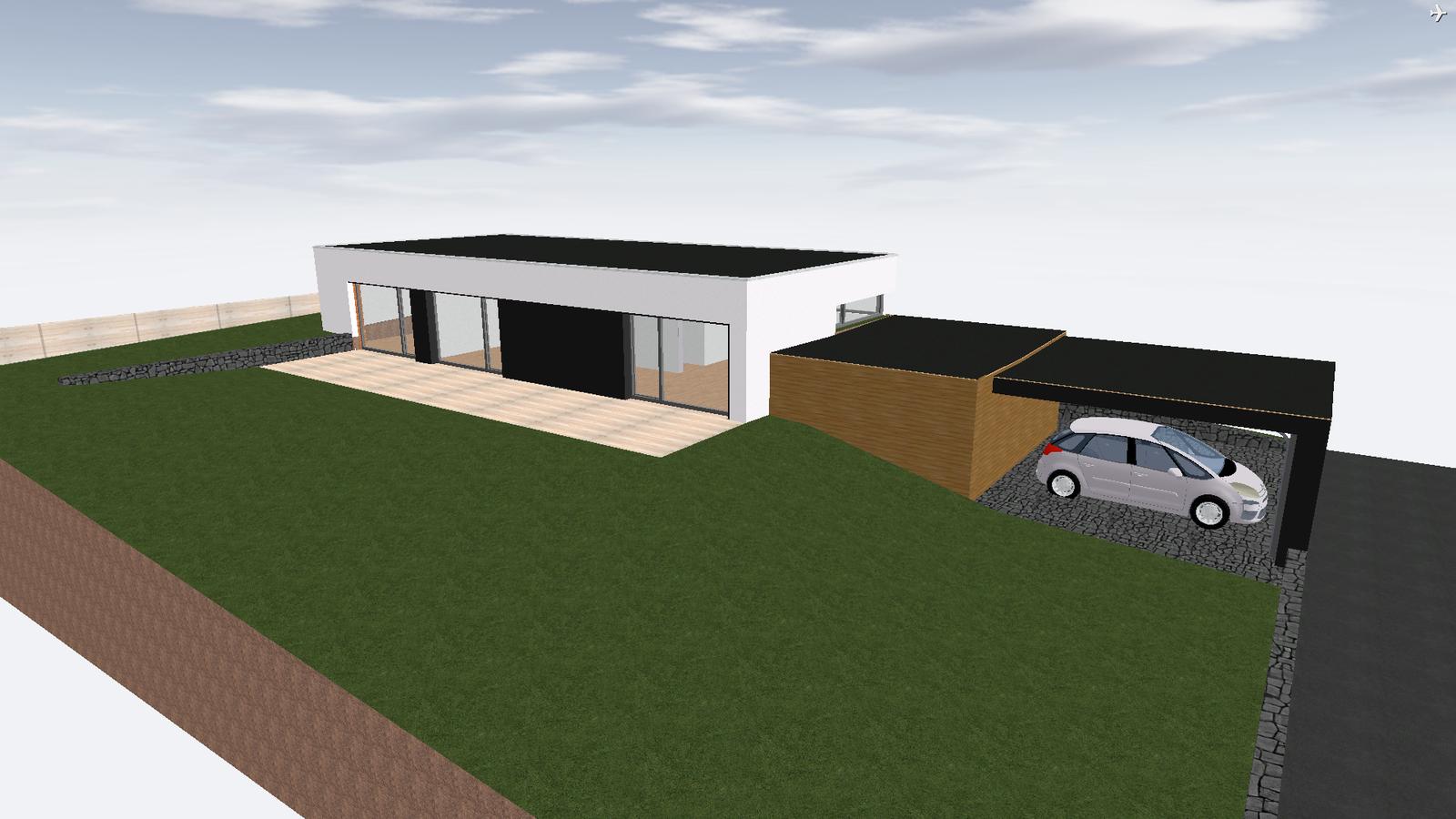

velmi narychlo a nahrubo nahodeny vizual
@jurajsrnka V tej "uličke" nebude potom prievan? To naozaj susedovi vpravo nevadia 2 veľké okná? Lebo mne by teda vadili a veľmi. Určite by som (v prípade že som Tvoj sused) hľadala riešenie, ako zabrániť Tvojmu výhľadu na môj pozemok z Tvojich veľkých okien.
@zltalienka sused v pravo si postavil vysoky 2 podlazny dom a svojmu dalsiemu susedovi (jeho pravému) tym padom nepadne na pozemok poobede ani luc slnka (na jeho terasu za domom) ... ale do buducna sme dohodnuti na spolupodielani sa na predeleni pozemkov v zmysle plota (ci uz ziveho, alebo akehokolvek ineho) co sa tyka prievanu good point! Ale, podla toho ako to mame za ostatne mesiace odsledovane tak vietor, ak fuka, tak fuka na 90% zo severu cize toto by naozaj nemal byt problem
@jurajsrnka keď tak na to teraz pozerám, vymenil by som kuchyňu + špajzu s obývačkou, lebo tam, kde je teraz obývačka, z nej bude výhľad na chodník a na dva metre vzdialený dvojmetrový plot, prípadne do susedovej záhrady. Keby bola tam, kde je teraz kuchyňa, bol by z nej výhľad na terasu a do záhrady. V obývačke trávime najviac času, tak z nej chcem mať pekný výhľad...
@jakino tiez super postreh, dakujem. U nas je to uplne opacne a najradsej sa stretavame v jedalni a v obyvacke minimalne, dokonca poslednych 4-5r. fungujeme bez TV. Ale ano zvazoval som vymenu a v tom pripade prehodenie jednej z kupelni medzi tie 2 izby na zapadnej strane, ale v nasom pripade vyhralo spojenie terasa-kuchyna.

@jurajsrnka radsej by som ten dom zostvorcoval, alebo inak urobil, ale to ze je zapad/vychod, je zle. to ze si tienite juznu stranu je doslova trestuhodne .. velmi to olutujete tie velke okna na zapad, ale to tu uz viacero ludi hovorilo. to je velka velka chyba.

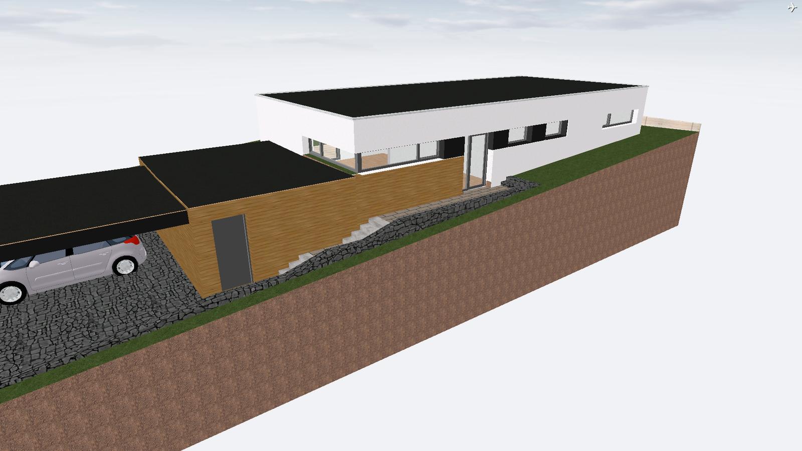

Svah priniesol iste zmeny v projekte. Frebnost zatial cisto nahodna.

@jurajsrnka za mňa fajn. V tom svahu to je pekne osadene- vypada to dobre. Ja by som vymenila kuchynu s obývačkou, ale to je len vec vkusu.. Držím palce.
