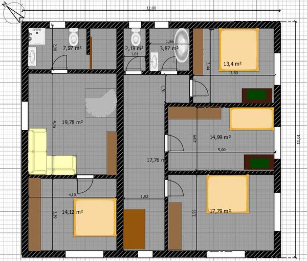

Dobry den,
Chcela by som poradit ohladne projektu pasivneho domu , krory momentalne riesime.Budu nam ho robit projejektanti ,krori sa venuju pasivnym domom.Zaciname vlastne od nasej predstavy, ktoru som sa snazila vytvorit v jednom programe.Vsetky podklady vkladam aj sem ,lebo chcem vediet nazor hlavne ludi ktori sa venuju pasivnym domom ,alebo si postavili pasivny dom a rozumeju problematike.Zasielam aj podklady ako je pozemok otoceny.cisla parcely je 160.Rozmery tohto navrhu su 12x11,5m.Chcem hlavne vylepsit projekt, alebo vymysliet lepsie riesenia,ale zaklad musi byt jednoduchy ,bez vyklenkov ,ci balkonov.Je tam samostatna bytova jednotka a potrebujem rady
ohladne kurenia ,rekuperacie....Hlavne je- pozerat na peniaze ,najjednoduchsie a najlacnejsie riesenia.Nepredrazovat zbytocne dom.
Dakujem za kazdy nazor
Lenka

@abobo situacia je taka ,ze projektanta mam ,boli dnes pozriet pozemok.volaju sa visia.Koncom tyzdna sa podpisuje zmluva.Je to realizacny projekt a projektant na zaklade nojho navrhu povedal, ze pod 130000 euro sa dostanem mozno ,ale bude ma to stat vela nervou .....V najblizsich dnoch mame prebrat detailnejsie moznosti.....vykaz vymer by sa mi zisiel teraz ,aby som vedela ,co viem zohnat a kolko ten velky dom bude priblizne stat.(len material).Ci to nahodou neni este viac ,nez povedal prjektant .Ak to je nad 130000 a my zostaneme stat nad otvorenou stavbou, to mozme hned uz teraz robit dom bez bytovej jednotky a nestracat cas s tymto domom.

Takze predpokladam ,ze ak budem chciet tento dom ,budem si musiet prichystat vela penazi,viaceri sa tak vyjadrili aj cez IP.ZMENSILA SOM PODORYS NA 12X11,viac som z toho nedostala .A vchod do SBJ som dala zo spolocnej chodby .Ak mate nejake rady ,sem s nimi.
