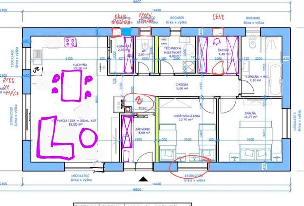

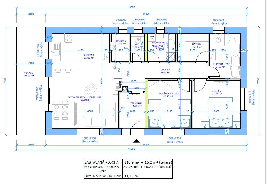

Zvažujem stavbu domu, je to individuálny projekt. Menili by ste na tom niečo alebo už to nechať tak?

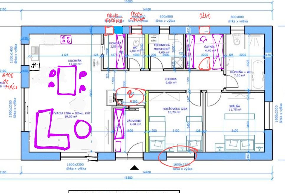

@juraj_k gauc je velmi blizko pri telke, posunula by som ho do zadu. Velmi nerozumien tym pultom v kuchyni hlavne ked je menej priestoru. Tu by son zrusilu U a stol pritiahla blizsie k linke. Komin by som dala do obyvacky a vstup zarovnala s izbou. Potrebujes tam vopchat skrinu, zrkadlo, vesanie, sedenie... zbytocny priestor by tak ostal za dverami na chodbe. Kupelnu by som zamenila so satnikov aby ste sa nerusili. Este ako tak na to pozeram, tak by som stenu s telkou posunula a rozsirila vstup aby si tam dostal plnohodnotnu skrinu.

@juraj_k este by som dala dvere do komory z chodby. A potom vedla chladnicky by ti vysla vysoka skrinka pre ruru a mikrovlnku. Urcite to je pohodlnejsie
niečo z stn 73 4301 izba pre 2 osoby by mala mať min. 12m2 šírka okna obytnej miestnosti by mala byť aspoň 55% šírky okennej steny
Ja iba detail.. Vstup do špajze z kuchyne určite nechaj, je to veľmi praktické. Ak budú jej dvere súčasťou linky i veľmi elegantné. Nezabudni na prekrytie terasy už pri stavbe. Vlastná skúsenosť.

@juraj_k osobne by som určite nechcel spálňu hneď vedľa hosťovskej- respektíve v budúcnosti detskej izby.. Ak deti plánujete.

@lenkito10 Pozdravujem. Čo ste myslela tým krúžkom v hosťovskej izbe? Nepochopil som to. Ale ostatné vaše návrhy sú o.k. Ďakujem
Okno v izbe. Bud vycentrovat alebo nechat alebo posunut, vzhladom na to, pre koho bude izba.
