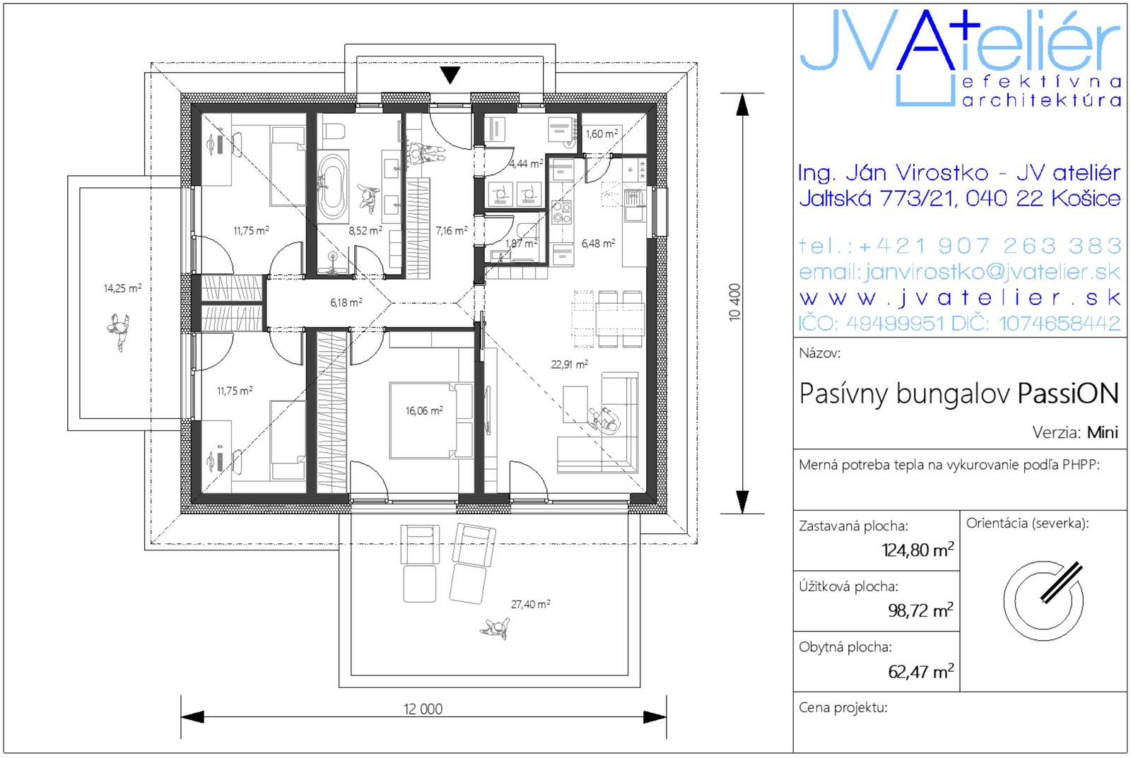

pozdravujem vsetkych, ktory chcu poradit :) jedna sa o bungalow 11,5x10,5 - zatial iba studia ... detske izby a kuchyna - juh - koli pasivnym solarnym ziskom v zimnom obdobi. vstup - vychod /nie sever koli parkovaciemu miestu/. terasa je osadena zamerne v lavom hornom rohu, aby bola co najdalej od cestnej komunikacii /so zretelom, ze sa musi prejst okolo vsetkych izieb.../. kupelka a TM pri sebe, koli co najkratsim trasam rozvodov teplet vody... dispozcia obyvacia izba - kuchyna by sa mohla zrkadlovo otocit... nie su prehnane okna na zapadnej fasade? prosim vas o vase postrehy, rady, pozitivne, ci negativne:) pekny den vsetkym
Pekne si sa s tým vyhral, toto posledné je super. Akurát vstup zo zadveria do obývacej časti by som riešila posuvnymi dverami, bude viac miesta. Inak nemám čo vytknúť.

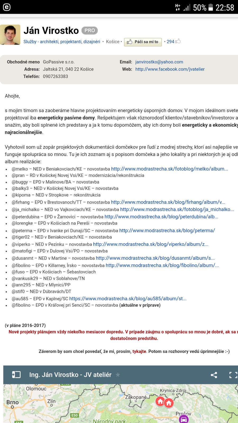

Tu je autor projektu, nemam to od seba :-) Pekny vecer vsetkym.
@represent1985troska toto je pecka, parada. Myslim, ze ovela lepsie ako prvotny. Pri tomto nemam absolutne ziadne vyhrady!

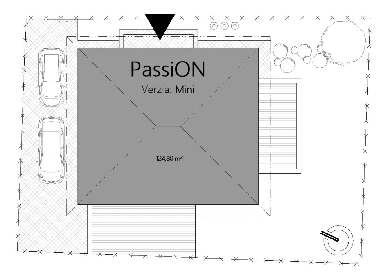

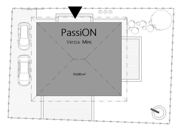

Trosku do toho teda vstupim. Som sice autorom, ale autorom povodneho projektu, ktorym sa "inspiroval" @represent1985troska . Veci sme si vyjasnili, ide sa dalej. Za istych okolnosti je mozne na tento malicky pozemok osadit moj projekt typoveho pasivneho domu PassiON vo verzii Mini. Vela vsak zavisi od susedov (odstupov). @jakabu @siska1313 @carolinka @jakino @jakabu original mam v albume tu: http://www.modrastrecha.sk/catalog/ve...
@janvirostko tak tomuto domu k dokonalosti chýba len okno pri jedálenskom stole. Inak výborná orientácia na svetové strany a aj interiér má hlavu aj pätu. Palec hore
@jakino absencia okna je jedna z veci, ktora sa doplnit, ked je pozemok sirsi. Zakladny navrh pocita s tym, ze sa z tejto strany osadi dom 2m od hranice pozemku. Inak dakujem :-)
