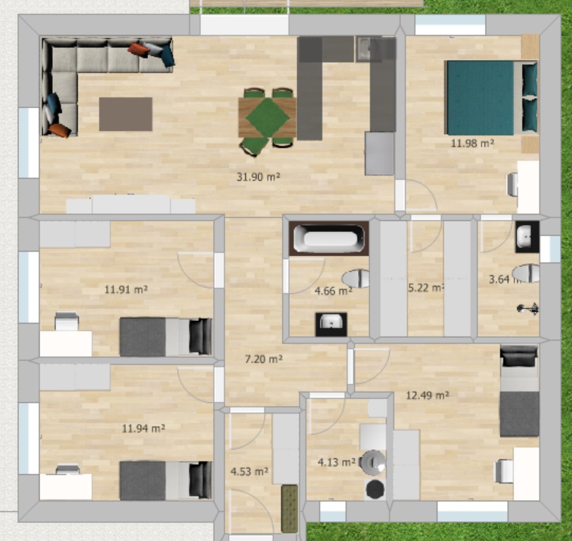

Ahojte, prosím o názor na takýto pôdorys 5izb. bungalovu. Rozmery domu sú 15m X 9,16m. Zastavaná plocha je teda 137,4m2 a úžitková 106,47m2. Rozmerovo už viac ako 15m šírku nemôžeme mať a dĺžku môžeme zväčšiť, ak by na to bol nejaký dôvod. Izba (9,21m2), ktorá je vpravo dole bude slúžiť ako hosťovská, čiže nebude permanentne obývaná. Ostatné izby sú orientované na JZ. Snažili sme sa mať jednoduchý tvar domu a v rámci možností aj kompaktný, keďže nemáme neobmedzený rozpočet. Za všetky rady a názory vopred srdečná vďaka 🙂

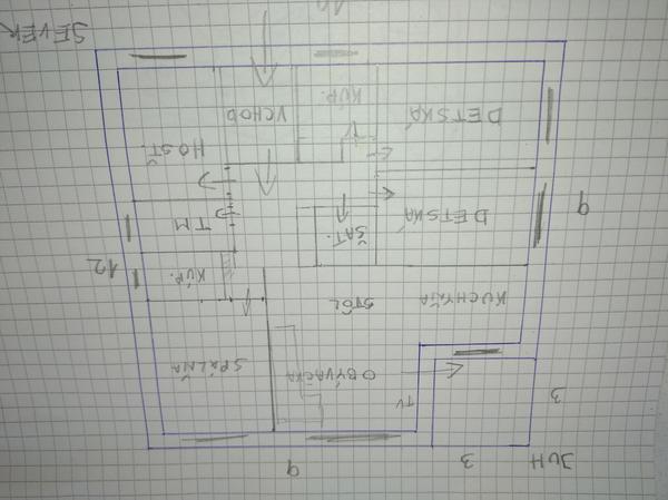

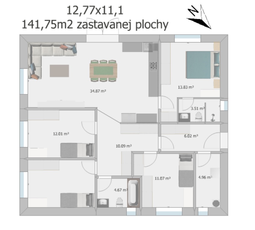

@zltalienka áno, to by sa nám páčilo, no nám robí problém súčet dĺžok obývačky, kuchyne a spálne. Ten horný rozmer, z ktorého chceme mať výhľad do záhrady je väčší ako ten spodný, nech robíme čokoľvek. Zároveň tie detské izby by sme chceli mať na pravej strane. Tak najjednoduchšie to pozliepať nám stále vychádza takto.

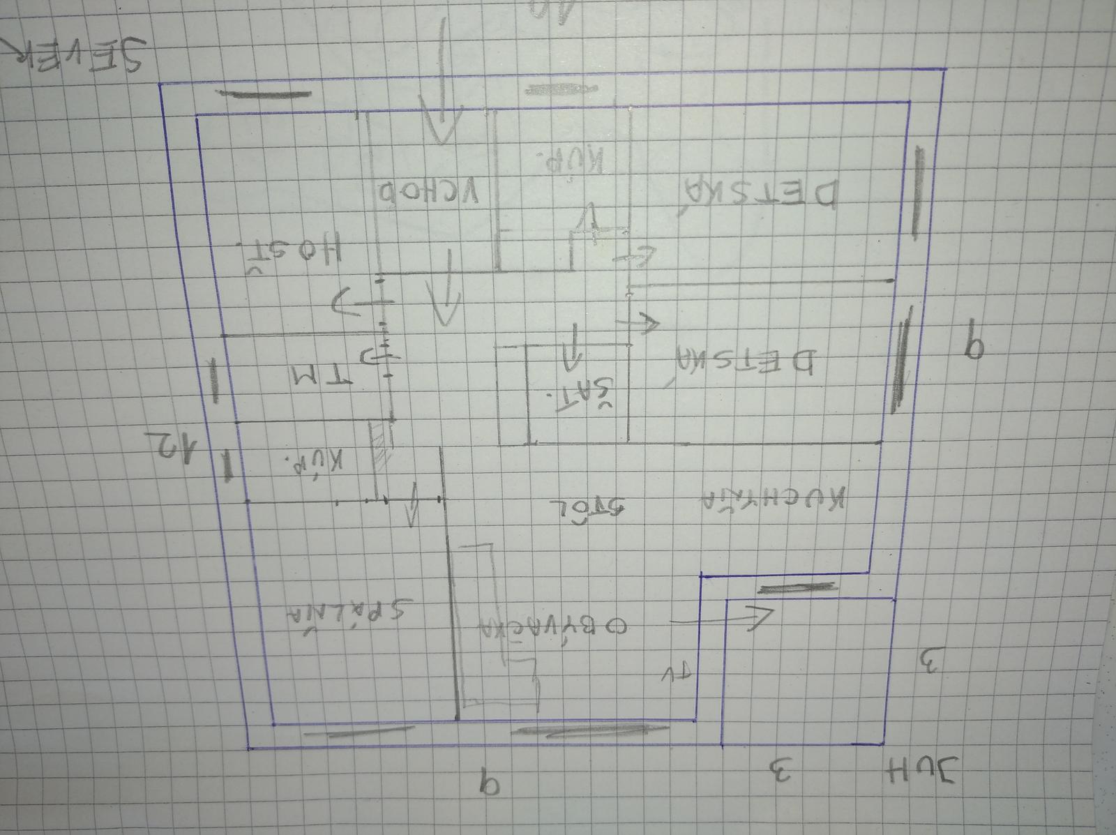

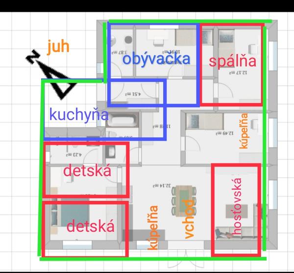

@veronikkam toto ber ako náčrt za 5 minút v mobile 🙂 skúšala si aj takéto usporiadanie? Modrou denný priestor, červenou izby a ostatné si doplň ako chceš. Vyjde spálňa na JZ, pri nej kúpeľňa a za ňou TM, detské na JV, pri nich druhá kúpeľňa, obývačka a kuchyňa pri terase.
@zltalienka skúšali sme aj toto, no stále nám v strede domu ostal veľký hluchý priestor... Ešte uvažujeme, že do stredu dať TM, no tomu nie sme veľmi naklonení :-/

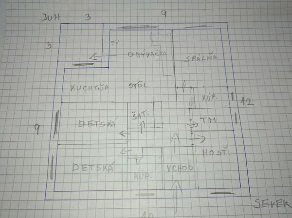

Takto na to čo vravíte? Orientácia izieb podľa mňa správna, veľkosti izieb podľa mňa tiež dostatočné, úložných priestorov je tiež dosť. Všetky izby majú svoje okno. Kompromisom je akurát hosťovská izba, že má L-kový tvar, že je vedľa TM a že je orientovaná na sever. A niekde sa nám stratil písací stôl, ktorý bol v spálni 😄
ešte trošku upratané
@veronikkam kde ostal "hluchý priestor"? Chodbu v strede domu stále kreslíš okolo 10m², tu väčšia nebude. Ber to len ako ďalšiu možnosť, váš dom vaša voľba 🙂
@veronikkam snáď už otočené správne
Spoločným menovateľom, ktorý mi vadí pri každej tu navrhovanej alternatíve sú všetky detské (možno je tam aj hosťovská a pracovňa, neviem) izby o veľkosti 9-12m2. Ono to na pôdoryse nevyzerá, ale keď sa tam človek reálne postaví, je to fakt extra maličké.
@lrdk také je "zadanie" na tento dom. V pôvodnom návrhu mala zastavanú plochu 137m² a zväčšovať dom už nechcela. Tak narýchlo som nakreslila 135m² (12x12m - 3x3m), ale tak pridať 2m² aby to nebolo menšie môže, samozrejme, ak sa jej toto vôbec bude pozdávať. Pre seba by som si taký dom nenakreslila, moje priority sú iné.
@zltalienka Velmi pekny navrh oproti povodnemu, detske izby oddelene od spalne a hostovskej, izby maju pri sebe kupelne, kuchyna cistocne oddelena od obyvacky, v buducnosti urcite ocenite, na terase mate takto vacsie sukromie, dal by som tam este stlp, aby bola terasa prestresena nakolko je orientovana na juh a tvar strechy bude jednoduchsi.

@zltalienka Zhruba takto by to malo byť?

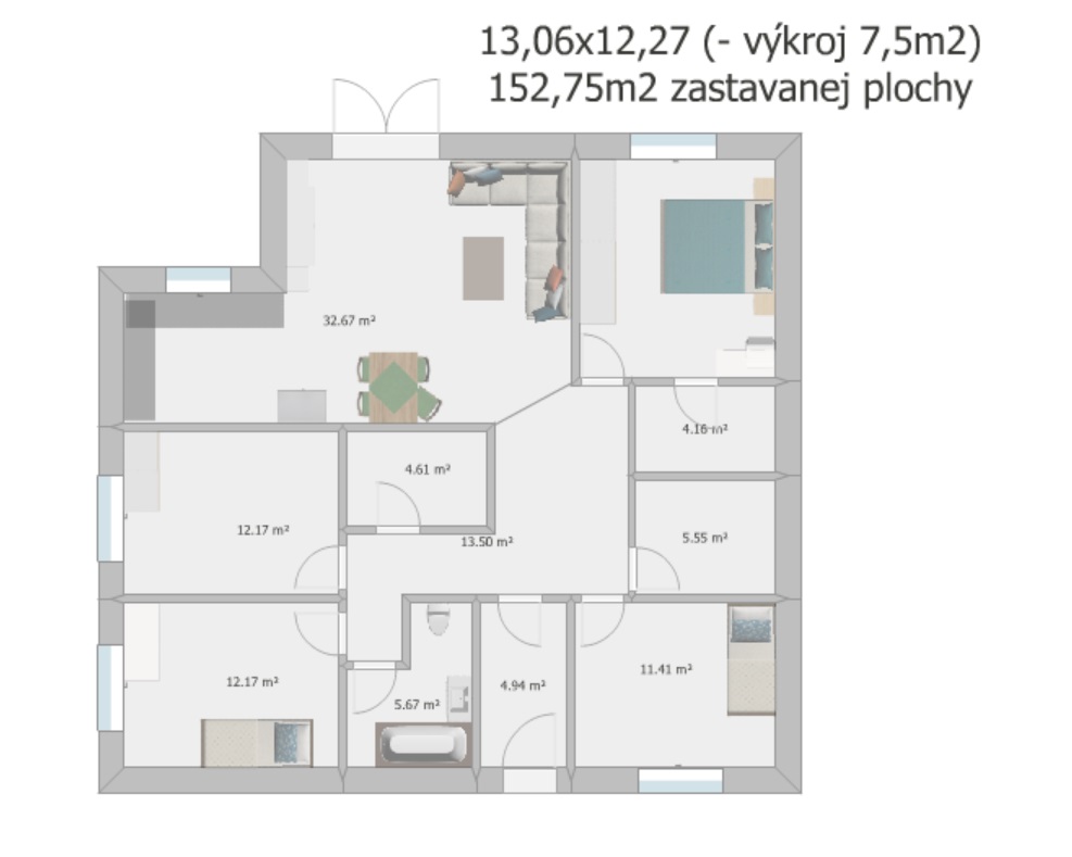

@veronikkam teraz nám chvíľu času. Veľmi zhruba takto 🙂 som to myslela 🙂 Domček si zväčšila o 15m² (cca 20 000€, podľa toho čo si písala v úvode) nevadí? Mne to nevadí, my máme 5 izbový 170m² a to sme ešte architekta krotili, ten kreslil rovno 200m². Čo sa týka rozmerov, ktorý je dlhší? Mne sa zdá že ten od suseda k susedovi. Tu by som nechala max. tých 12 metrov, kvôli odstupovým vzdialenostiam (19 = 2+12+5). Ak chceš domček zväčšiť, tak radšej smerom do záhrady 🙂 Priamo k rozloženiu pôdorysu: detské izby sú väčšie, čo je podľa mňa fajn. Čo si ešte dala inak je hosťovská, otočila si ju, čo sa týka rozmerov. Kvôli tomu vyšiel dlhý a úzky vchod 😞 a zbytočne veľká TM a aj zbytočne veľká chodba 😞 Čo všetko plánuješ mať v TM? Naša má rozmery 1,8x1,55m a je v nej skrinka s poistkami, dátová skrinka, elektrokotol, zásobník na vodu 300l (toto je opacha), skrinka pre solar, darling, filtre a ventily na vodu, rozvádzač pre podlahové kúrenie a rekuperačná jednotka. A ešte tam občas skončí metla 🙂 a všetko sa vojde. Potrebuješ 5,5m² pre TM? Čo sa týka kúpeľní, plánuješ tam dvere 80-tky? Aké majú vlastne rozmery kúpeľne? Ešte tam by som pouvažovala o čo najefektívnejšon usporiadaní.
@zltalienka Ďakujem, si super 🙂 Do TM chcem v podstate presne to čo máš ty, plus prádlo by som tam chcela sušiť na sušiaku. Nie sme fanúšikovia žehlenia po vybratí prádla zo sušičky 😄 Aj keď viem, že dnes väčšina ľudí používa sušičku, v tom som taká staromódna. Kúpeľne máme v pôdorysoch väčšinou 1,4x2,6 (spálňová) a 1,8x2,6 ( v horšom prípade 1,6x2,6). V pôdorysoch zobrazujem 80ky radšej, aj keď viem, že stačia 70ky do kúpeľne. Už tú verziu mám aj trochu prerobenú zas, teraz je to kompaktnejšie. O chvíľku pridám foto. Budeme mať 3 verzie na výber asi nakoniec. 1 vykrojenú, 1 štvorcovú a 1 obdĺžnikovú.
@zltalienka áno, ten rozmer od suseda k susedovi je ten dlhší
@veronikkam neviem ako iní ale ja po vybratí prádla zo sušičky žehliť nemusím. Je krásne rovné, stačí ukladať do skríň 🙂 Inak po vysušení na sušiaku žehliť nebudeš? Toto mi príde oveľa viac pokrčené 😞 Škoda že projektant stratil trpezlivosť...iného nechcete pohľadať? Darmo ale ľudia vyštudovaní v tejto oblasti vedia oveľa lepšie navrhnúť pôdorys ako my "obyčajný ľudia" teda ak sa im chce.
@zltalienka asi pohľadáme. Len sa obávame, že zas z toho bude chcieť urobiť 170 metrový domisko. Pripravíme si tie 3 naše finálne návrhy a skúsime o nich porozprávať s projektantmi a uvidíme 🙂 Už o chvíľu budem mať 3 možnosti a som zvedavá, že čo by kto vybral a prečo 🙂 Ale aj tak možno budeme musieť nájsť iného projektanta. Asi veľa vymýšľame 😄

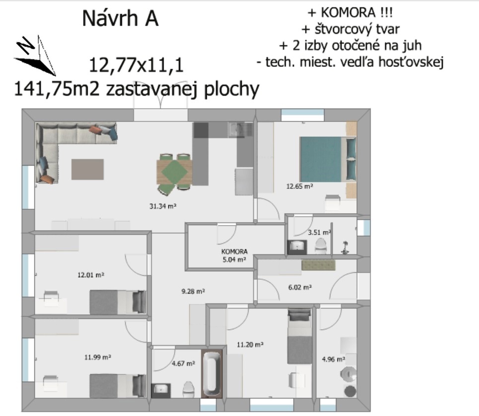

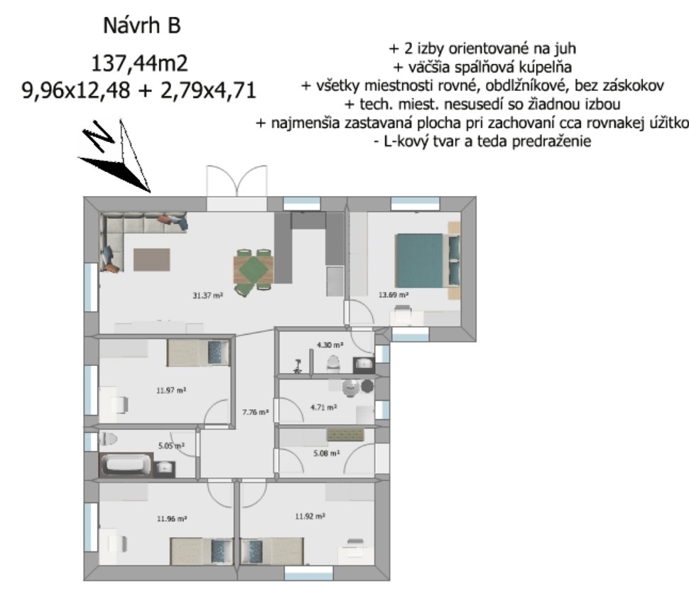

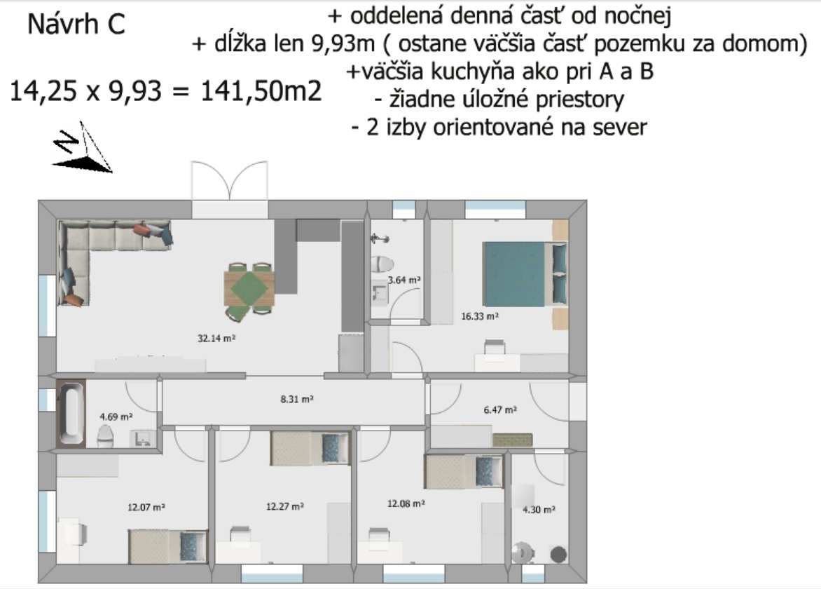

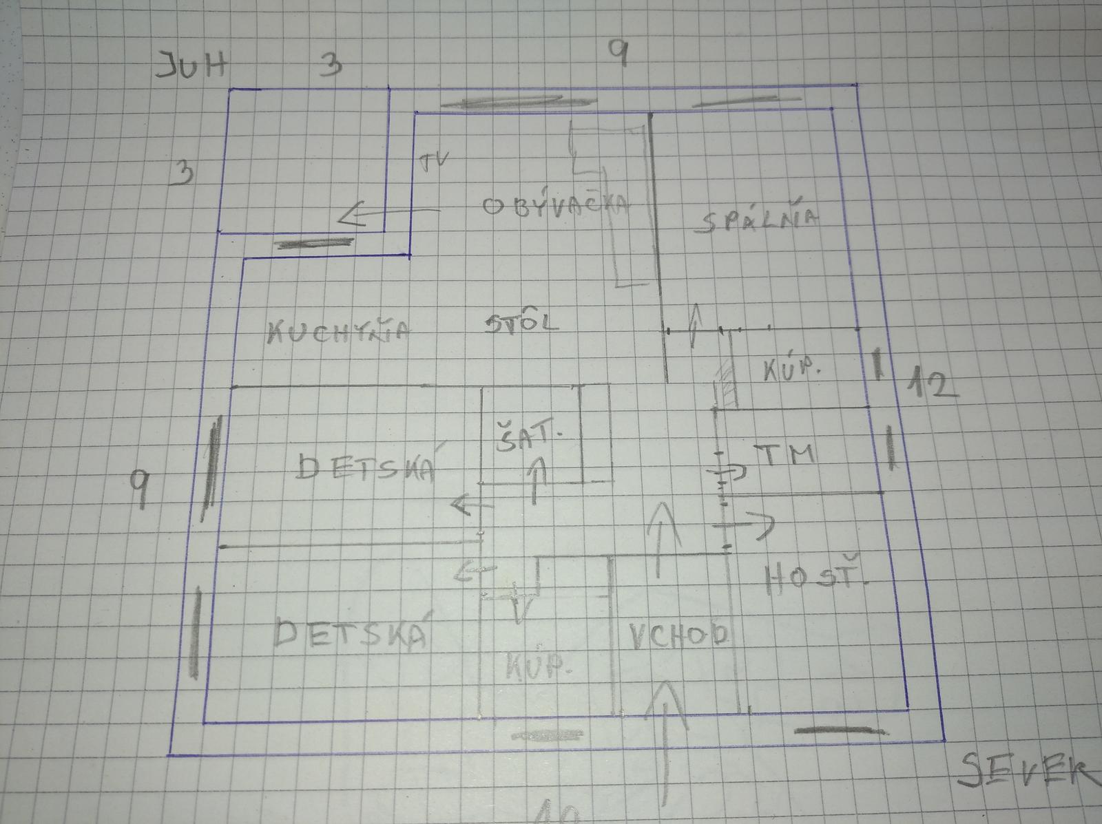

Tak a máme to vyskladané do 3 alternatív 🙂 Snažili sme sa držať čo najviac aj rád, ktoré sme tu dostali. Podarilo sa nám urobiť 3 návrhy a v každom vidíme nejaké pozitíva a nejaké negatíva. Čo si o nich prosím myslíte? Čo by ste na nich zmenili, vylepšili? Ktorý sa vám zdá najlepší? Ktorý by ste naopak hneď vymazali? Opäť vopred ďakujem za všetky komentáre a názory 🙂

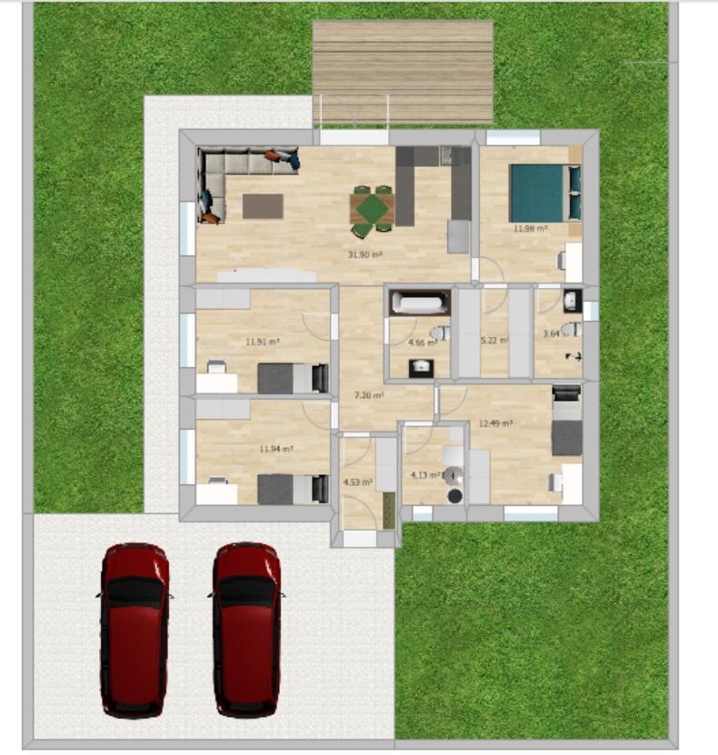

Ahoj, povedala by som ten druhy obrazok podorysu, co si sem pridala (30 aprila) S vychodom na terasu z jedalne, terasa pred jedalnou by nemohla byt? Alebo som nepochopila kde je ta zahrada za domom...? Spalnu mat pri kuchyni.... Ranne sramotanie ktore moze druheho rusit. Pojdete si posiestovat a deti sa nebudu moct ani nadychnut. 🤔
Uz viem kde je ta zahrada... Sirka/dlzka sirka pozemku = sirka domu, ok. Nechcete si nechat povedla domu prechod pre auto/nakl auto aby ste sa nim mohli dostat dozadu na pozemok? Nebude treba?
@veronikkam predpokladám že v tých 3 posledných návrhoch si zabudla správne zorientovať "severku". Osobne by som si nevybrala ani jeden a napíšem dôvod prečo by som to ani neodporúčala ani Tebe. Vo všetkých 3 prípadoch si umiestnila hlavný vchod do domu od suseda, ktorý vám ustúpil a dovolil vám stavať na 2 metre od plota s tým, že tam budú iba malé okná z kúpeľne a pod. a Ty si tam natrepala HLAVNÝ vstup do domu. Príde mi to arogantné. Fakt sa mu chceš denno-denne prechádzať 3 metre od jeho okien do obytných miestností? Alebo mu tam stavať vysoký nepriehľadný plot? Pekná odmena za jeho ochotu ustúpiť susedovi. Na mieste toho suseda ruším svoj prísľub, a stavať by som dovolila len v rámci zákona. Dom na vzdialenosť 7 metrov, keďže tam má okná z obytných miestností a bližšie ani centimeter. Neviem si predstaviť ako tieto návrhy umiestniš na pozemok, aby "bolo dobre".
@zltalienka To s tým vchodom sme si nejako neuvedomili. Čo sa týka návrhu A, tam sme s vchodom od suseda viac ako 7 metrov, pretože sme to umiestňovali viac na ľavú stranu, čiže napravo by nám ostávalo 4,23m a sused je cca 3,2m od hranice. V návrhu B sme ešte ďalej s vchodom od neho a v návrhu C by sa to dalo vyriešiť jedine tak, že by zase boli všetky izby orientované na sever :-/ No trápime sa trochu nad umiestnením na pozemku, keby sme niekedy v budúcnosti chceli dostavať garáž.

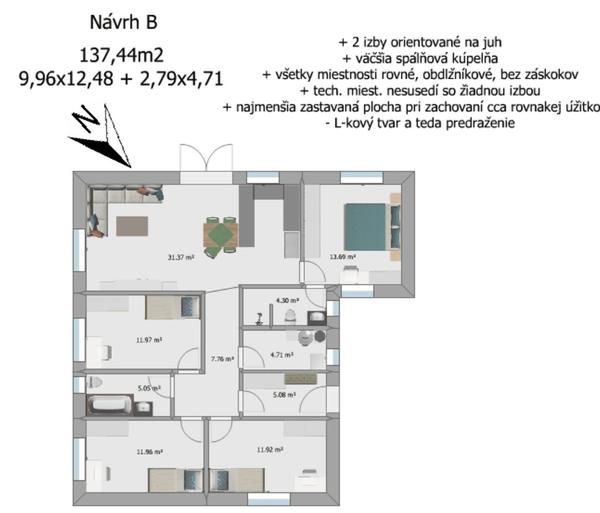

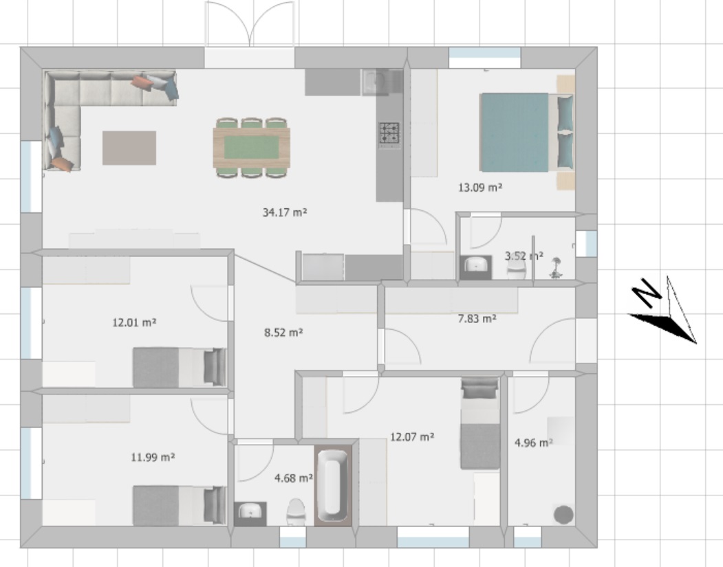

No, tak sme to teda nevzdali a okolo 3:15 v noci to prišlo 😄 Zajtra to teda odovzdávame v tomto variante, pokiaľ náhodou nás niekto neupozorní na niečo čo uniklo našej pozornosti. Samozrejme sme si vedomí, že kúpeľňa nemá okno, no vieme s tým žiť 🙂 Prosím píšte vaše názory 🙂 O tej kúpeľni naozaj vieme 🙂
Ale toto posledne je pekne, k spalni aj satnik aj kupelna to je perfektne, mna by trosku rusilo, ze to nie je oddelene. Denna a nocna cast, ale tak niekomu to nevadi 🙂
