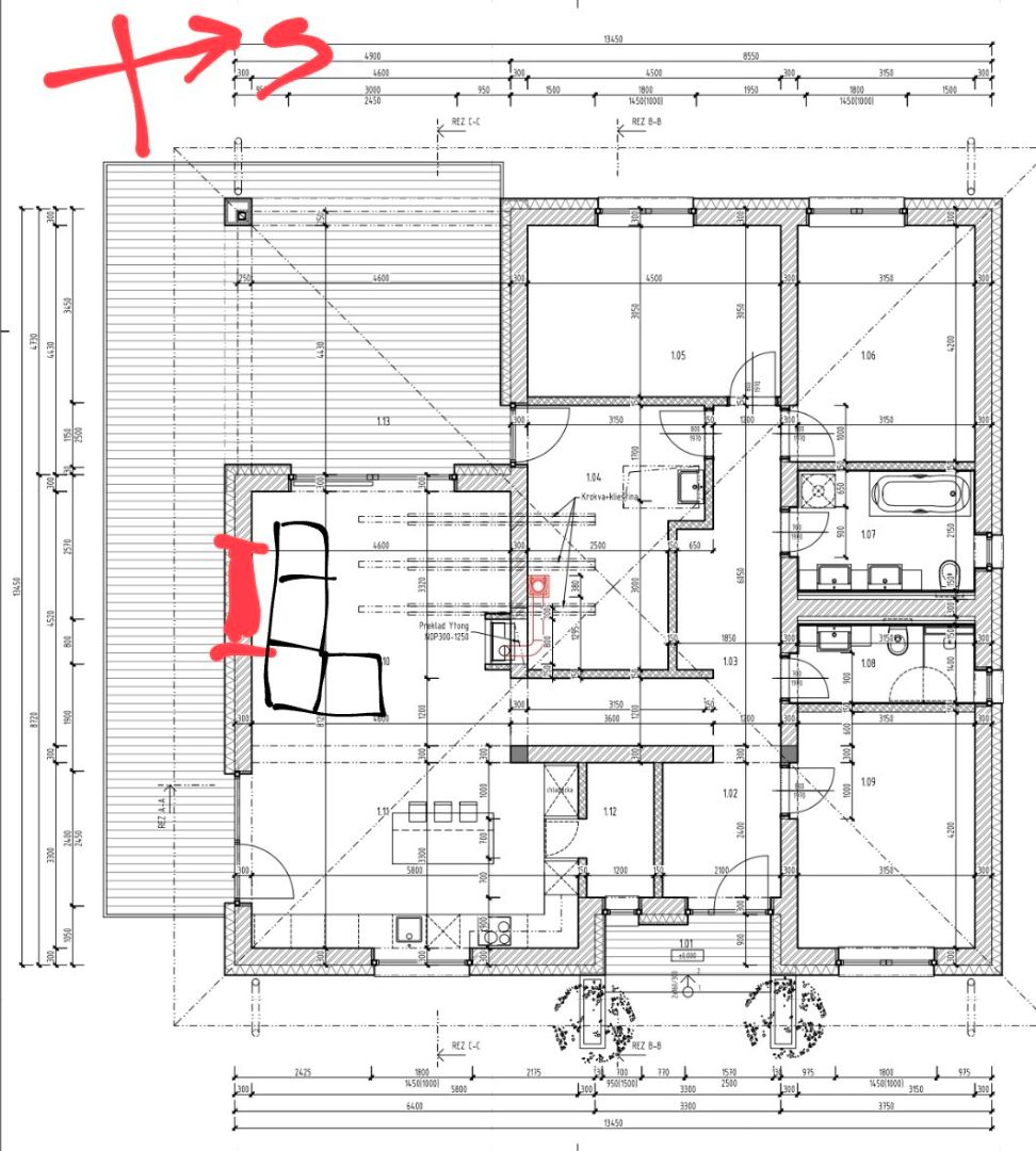

Ahojte, prosim o váš názor, dávať do obývačky ešte toto okno alebo nie? 7 metrov na juh je dalsi dom.
Nie, ak bude pod nim gauc a oproti telka je to uplne na figu. Aj zaclona za gaucom je na figu

@maarttn Bude ti len prekážať. Máš tam dosť presklených plôch vzhľadom na veľkosť miestnosti. KEby si ho tam dal, tak by si tam musel mať aj vonkajšie žalúzia - v lete ti tam bude pražiť slnko na hlavu, keď budeš pozerať telku.
Mame to presne tak, a nie je to prakticke. Pri sledovani telky sa odraza okno v televizore. Pristup k oknu tiez komplikovany. Ak by som mala inu moznost, to okno tam nedam.

@maarttn nie, nedavajte, priestor mate dostatocne presvetleny.
