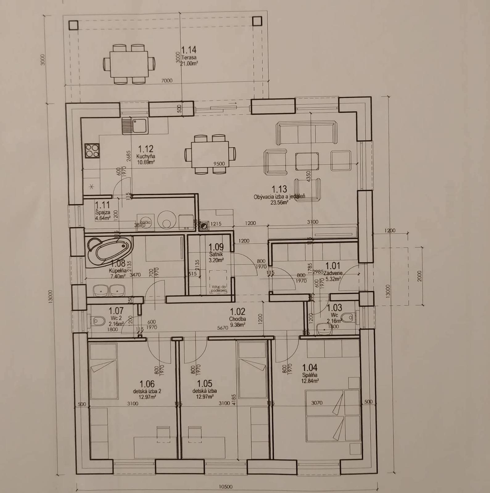

Ahojte strechari. Tak toto je náš podorys buduceho domceku. Čo hovorite?

Jedine, co by mi na nom tak najviac vadilo, je ze nie je vstup z garaze priamo do domu. Ale je fajn sa poradit aj tu, kedze je velka sanca, ze tu bude mat niekto podobny projekt a uz nejake chyby na nom vychytal
@moravsky Vstup priamo nie je zakazdym vyhrou. Najma nie ak v blizkosti tych dveri by mali byt detske izby alebo nieco take. Take miestnosti. Este keby tam bola technicka alebo kupelna tak v pohode ;-)
@miska01nr Dobrý deň, mna Váš prvotný projekt zaujal, akurat by som možno rozšíril šírku domu a tým padom garaž a nejakým sposobom obyvacku s kuchyňou. Momentálne aj ja riešim projekt domu a ten Váš ma trošku inšpiroval. Ak sa smiem spýtať, ako ste ho nakoniec upravili? alebo zmenili... A už ste v štádiu stavania? ďakujem
@pressburg87 podľa mňa tento návrh, čo sem dala ako prvotný, tak vyzerá celkom dobré. Že to má zmysel, aj rozmiestnené je to v pohodke. Jedine ja by som možno kuchyňu trošku ešte prešpekuloval, ale to už je zase na každom človeku, čo je pre neho priorita ;-)
@radosal Prešpekulovaľ v čom? Ak sa smiem spýtať, lebo ako vravím, dosť ma tento projektu zaujal. Ja by som šírku domu rozšíril kvôli garáži a aj zvačšaniu obývačky s kuchyňou. A ak by sa nejak dalo, este tam vtesnal niekde šatník, napríklad by som zrušil roldor skrinu v spálni a umiestnil šatník vedľa technickej miestnosti. Ak by sa rozšíril o meter šírka domu tým pádom by vznikla aj trošku väčšia terasa.
@pressburg87 tú linku by som asi nejako inak urobil. Asi aby dvere boli do špajze ako súčasť linky. Alebo tak nejako. Proste aby nebola chladnička až tam kde vychádza v tomto prípade. Tak tá terasa mne sa zdá relatívne v pohode, aj veľkosťou, aj keď jasné, že záleží čo všetko by si tam chcel mať ;-)
ako nic mi tam nejak nevadilo, akurat by som prehodil tu detsku izbu co je pri garazi so spalnou. co sa tyka obyvacky a kuchyne, tak ako osobne by som prijak ak by sa trocha rozsirili, pride mi to tam vsetko nejak blizo seba

@miska01nr v daných rozmeroch veľmi slušné dispozičné riešenie
@miska01nr mna zaujal Váš prvotný projekt hlavne kvôli garáži, aj druhý projekt sa mi páči spôsob riešenia... Možno akurat technickú miestnosť by som dal samostatne a vstup do šatníka by som dal z chodby zo strany izieb... Prosim Vás a ten prvotný projekt s garážou to bol katalogový? Ak ano tak z akej stranky? Alebo teda ste si sami kreslili?
@miska01nr dobre prepracovane, toto sa mi velmi paci. Ma to zmysel. Myslim, ze tu samostatnu garaz neskor aj ocenite ;-)
@pressburg87 dakujem.Ten prvotny bol z netu, niekde sme tiez len podorys pozerali, uz si to nepamatam, neporadim vam.
