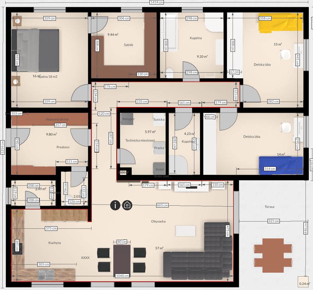

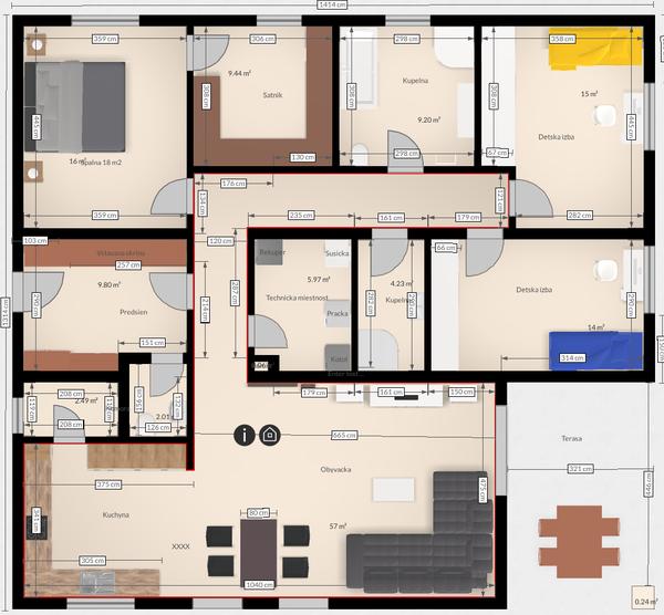

Cawte strechaci. Poprosim nazor na tento bungalov. Je to moj finalny podorys ktory chcem dat prekreslit projektantovi. Dakujem
@kosto13 Nieco take moze byt ?
nevymienaj technicku, máš tam pracku a v tom prípade treba okno
@ingrid2 Prečo treba okno, keď je technickej práčka? Hádam len nemá solárny pohon... :-| ? Ja som mal v byte práčku v kúpeľni a žiadne okno sme v kúpeľni nemali.
@ingrid2 moja pracka naposledy okno videla to vo vyrobnej hale, aj to mozno bol len svetlik na streche a perie v pohode.... Zatial sa nestazovala, ze nema vyhlad ani cerstvy vzduch
@zita19 @chrobak7 @ingrid2 Ohladom tej technickej a satnika si asi hodim kocku :D ... V technickej bude pracka susicka kotol zasobnik rekuperacna jednotka rozvadzac podlahovky. V satniku iba dve skrine poboku.

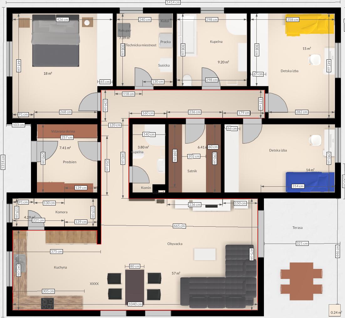

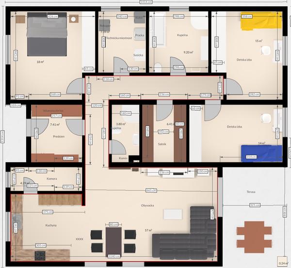

@mrmartinez Ja by som ich prehodil z nasledových dôvodov: - nemať technickú vedľa spálne, šatník vedľa spálne je logickejšie umiestnenie - v spálni ti môže vadiť hluk z technickej (napr. práčka, sušička - tá hučí viac, ako práčka), čerpadlo kotla... - zo stredu domu sú rovnako ďaleko rozvody vody do kúpeľne aj kuchyne - vykurovanie je zo stredu domu - môžeš spraviť vstup do šatníka aj priamo zo spálne - ráno, keď si budeš vyberať šaty, nemusíš behať po chodbe do šatníka Ešte navyše by som umiestnil technickú tam, kde je malá kúpeľňa a kúpeľňu tam, kde je šatník, aby technická nesusedila s detskou izbou - keď budeš prať, nech to nie je počuť v detskej. Potom môžeš vstup do technickej dať priamo z chodby pri predsieni a na to, aby si išiel do technickej, nemusíš prechádzať do nočnej časti. tá malá kupeľňa môže byť pre deti. Alebo medzi technickú a detskú dať hrubšiu stenu. Potom by sa ale hodilo zriadiť jedno malé hosťovské WC niekde pri vchode, aby návštevy nechodili na WC do kúpeľne, ktorá je tak trochu intímnou oblasťou pre rodinu. Takže ja by som predsieň vysunul až po vonkajšiu stenu a pri predsieni zriadil to hosťovské WC. Zároveň zmenšíš vonkajšiu obvodovú plochu domu, čo je pozitívna zmena. Pred vchod dáš len nejakú striešku, ak chceš mať prestrešený vstup. Vchod do špajze daj z boku, škoda toho strateného priestoru a prerušenej kuchynskej linky. Zaváraniny a zemiaky nemusíš mať až tak poruke... My máme špajzu vedľa kuchyne a nie je to hrozné prejsť pár krokov (pozri môj fotoblog - maketu domu).

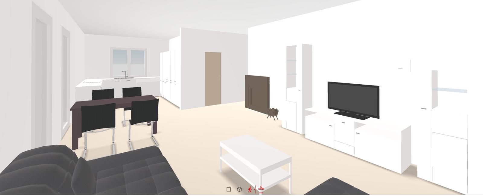

@chrobak7 Ok tak to este prerobim a pozriem sa na to v 3D prevedeni ci sa mi to bude pacit. Ale tie dvere do spajze asi ostanu v kuchyni. Vid obrazok pohlad rovno z gaucovky na dvere do spajze :D Ale diki za nazor
@mrmartinez ked by ti pohladovo vadili dvere na stene, tak sa to da elegantne vyriesit skrytou zarubnou a ak budu este vo farbe steny, nebude to rusive
@chrobak7 ono ak chces mat komin tak je najlepsie riesenie ho mat pri obvodovom mure tj. ked budes mat technicku miestnost v strede tak musis prederavit strop a tam je problem so vzduchotesnostou. Byt tebou tak dam TC a technicku do stredu a mas vsetky problemy poriesene... Na druhej strane kedze je to novostavba aj technicka miestnost sa da krasne odhlucnit a nemusi to byt drahe...treba nato mysliet od zaciatku. Idealne ked tam das SDK priecku a je to kvalitne a lacno.

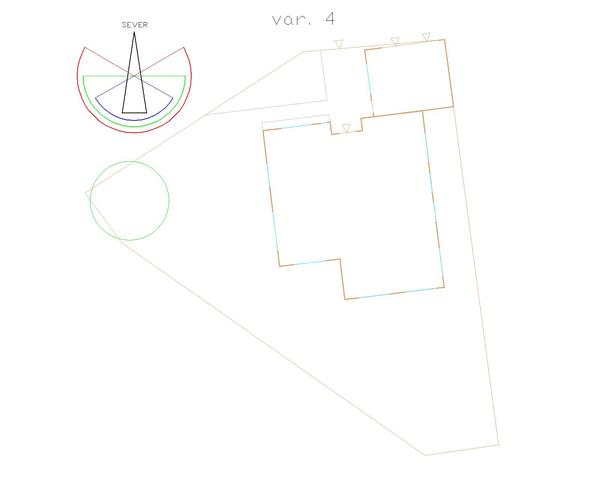

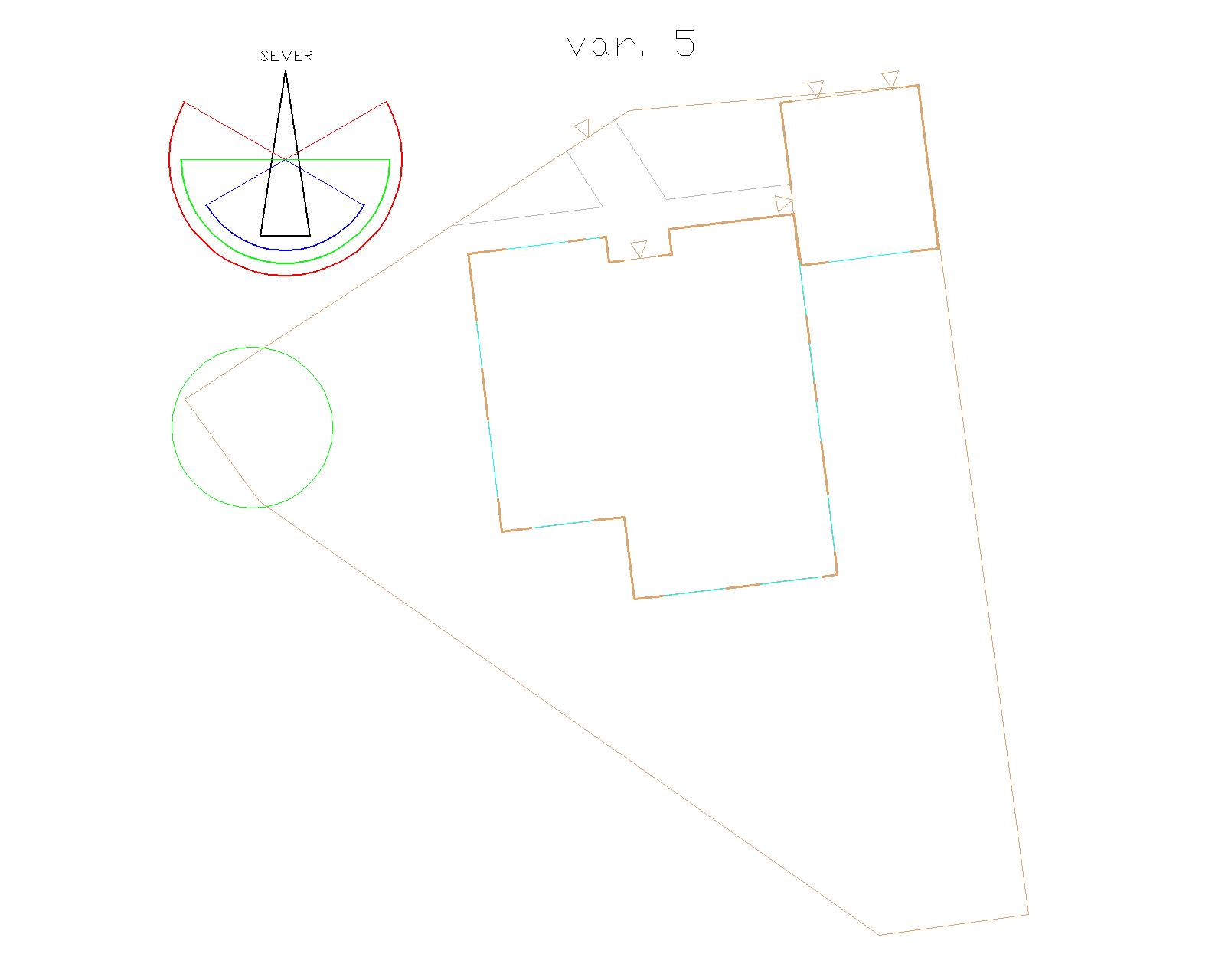

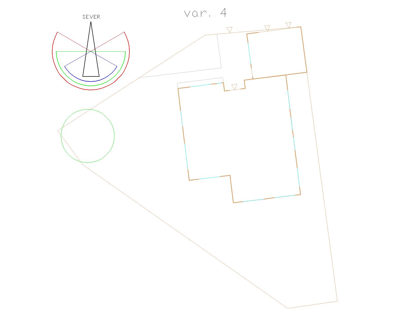

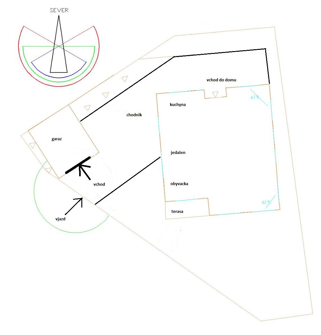

Stále sa mi zdá najlepší variant s garážou v SV rohu pozemku. Akurát ba sa dom mohol psúvať rôzne od pozemku vpravo. Je ten potok veľký, hlboký alebo je tam veľmi zlá geológia. Viete poslať foto resp dá sa pozrieť panáčikom na G-mape ? Aký je to kataster ?
Pridávam ešte 2 varianty s garážou na S. Ešte mi napadlo že sa tu bavíme o umiestnení aviete aké odstupy povolí SÚ a aké sused vpravo ?
@kosto13 Ulicna ciara je 5 metrov. Pytal som sa starostu, ktory bude ucastnikom konania tak je ochotny urobit kompromis ak by roh domu bol blizsie ako 5m od hranice pozemku (cize plotu). Suseda na pravo nemam. Odstup od plotu na vychodnej strane 2m. Okna do kuchyne a spalne mam nechat smerom na sever ak pouzijem variantu var4 alebo var5 ? Blizsie info o katastralnom uzemi a fotky Vam poslem v sukromnej sprave. Dakujem za pomoc
@mrmartinez Takto na 3D vizualizácii to síce nevyzerá najlepšie, ale dvere sa dajú napasovať do farby steny. Ale tie moje komenty neber ako kritiku alebo ako záväzné, to boli len moje úvahy a môj pohľad, ako by som to robil ja, keby to bolo moje. Ak tebe vyhovuje iné riešenie, tak ako si navrhol, kľudne si to urob, Netvrdím, že vchod do špajze nemôže byť z kuchyne. Jedni známi to majú tiež tak, a dvere do špajze majú v rovnakom dizajne, ako linku.
@mrmartinez dobre usporiadanie, ale trochu by mi vadilo, že zo sedačky nevidím do zahrady
@chrobak7 Ja som rad za kazdy nazor. Uz som si to aj upravil podla teba :D
@chrobak7 ale teraz mi tam vychadzaju 3 WC/kupelne a to sa mi zda uz vela :D

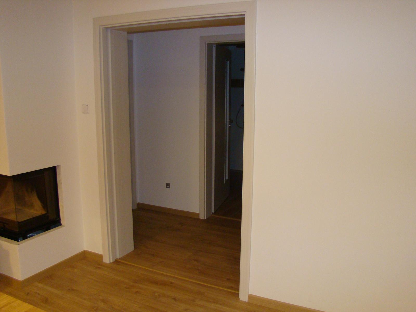

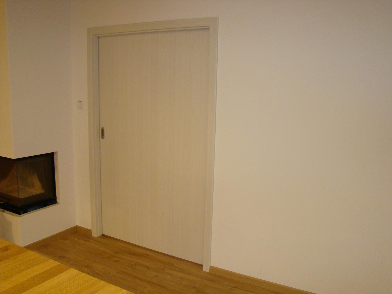

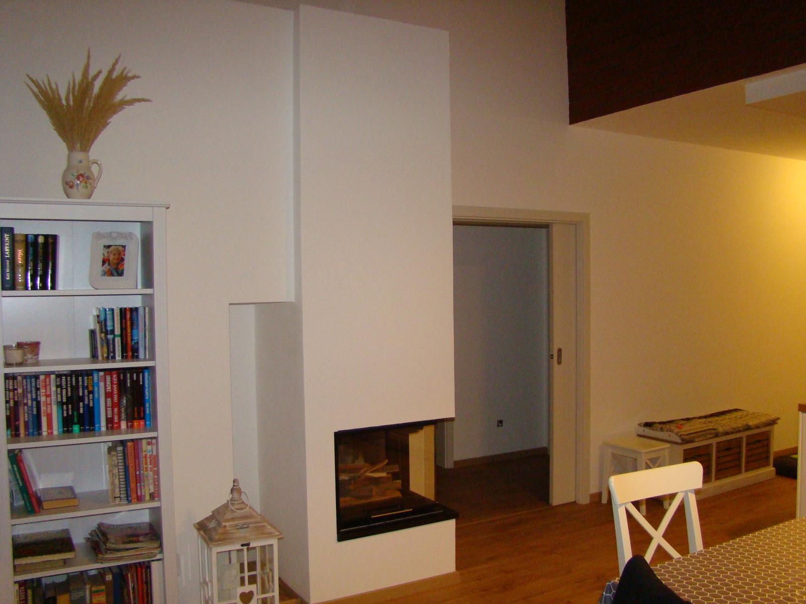

@mrmartinez Myslím, že je to dobré. Niekto by mohol namietať, že máš 2 kúpeľne pri sebe, ale je predpoklad, že rodina bude mať viac členov a keď ti dcéra obsadí kúpeľňu na pol hodinu (kým si nanesie fasádu.. ;-) :-D ), tak ty budeš musieť čakať a nemôžeš sa umyť. Je dobré, keď deti majú vlastnú kúpeľňu aj u dcéry a u syna paradoxne ešte lepšie (kým sme mali v byte jednu, po umytí kúpeľne stačilo jedno použitie synom a už bolo WC hnedé a chlpy z holenia boli na umývadle aj zemi. Teraz má vlastnú a sám sa musí starať o jej čistotu). Ešte jednu vec by som doplnil - medzi tú nočnú časť (zarovno zadnej steny technickej miestnosti) by som dal jedny široké posuvné dvere, aby si mohol uzatvoriť tú nočnú časť. Ja to mám ako prechod z obývačky a je to super. Predsa len dvojo dverí viac tlmí hluk z obývačky.
@mrmartinez Máš tam 2 kúpeľne - z toho jedna bude plnohodnotná, a jedna taká rezervná. A plus jedno hosťovské WC. Kľudne to nechaj, toľko mám aj ja, a môžem povedať, že využijeme to. A dokonca aj to tej malej kúpeľne by som dal WC misu. Ak budeš mať 2 a viac detí, oceníš to rozhodnutie.
sranda, ze toto nazyvas jednoduchy bungalow :D ale tak mame sa fajn, coby nie :) jednoduchy by pre mna bol keby nemal tu hornu cast. projekt sa mi paci, pride mi zbytocne mat 2 kuty a jednu vanu.
@igor256 Cim viac do neho sprtam tym mi pride zlozitejsi :D Ale asi pojdem s touto variantou 2 kupelne.

Pri kuchyni okno určite na sever, my máme na východ a v lete doobeda tam musíme používať tienenie lebo tam žena nevydrží. V kuchyni má žena prehľad, kto prichádza domov, čo sa deje na ulici a tak.... Zároveň vidí na terasu cez dvere pri jedálenskom stole a vzdialeným oknom na J nad sedačkou aj na deti v J časti záhrady. Pri spálni pre rodičov je to asi jedno nakoľko väčšinu času doma trávia asi v obývačke až v noci v spálni. Samozrejme aj tam je dobré, keď slnko presvieti na pár hodín izbu a vyničí baktérie. Napr. ja mám rád keď ma ráno zobudí slnko. Doma to síce nemám ale na chalupe si to užívam a vôbec mi nevadí, že mi svieti rovno do postele. Severné okno má výhodu kontroly neskorých návratov detí v pubertálnom veku ak nepoužijú okno. Naznačil som tam aj okno v garáži predpokladám, že tam bude aj dáka dielňa a taktiež dvere z garáže priamo smerom ku vchodu. Neviem však či povolia osadenie garáže priamo na hranicu pozemku. Ešte k západnému slnku na terasu. Na jar a na jeseň je určite príjemné. My to riešime premiestňovaním stola. Na jar je v závetrí, kde večer ešte trochu sálajú múry a často sedíme aj po zotmení ešte vonku. V lete dávame stôl do altánu, kde medzi domami príjemne prefukuje a zo západu máme prenosné tienenie.
