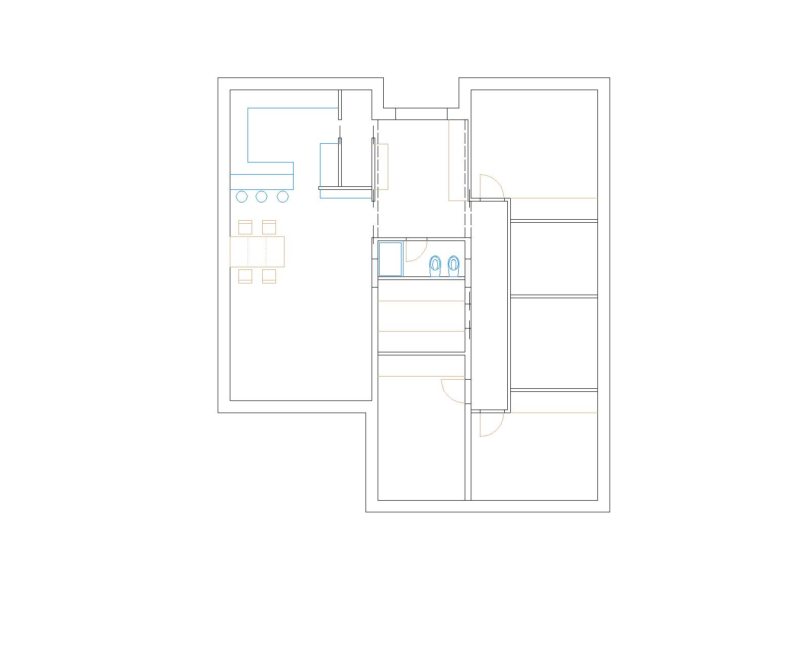

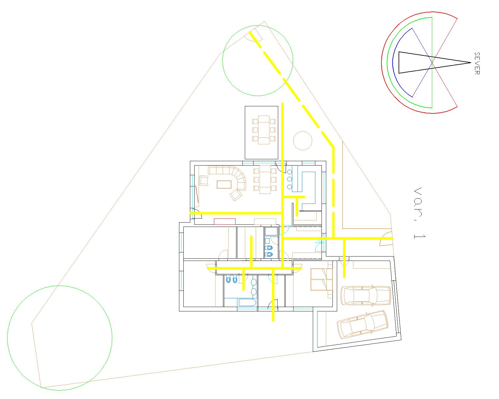

Cawte strechaci. Poprosim nazor na tento bungalov. Je to moj finalny podorys ktory chcem dat prekreslit projektantovi. Dakujem

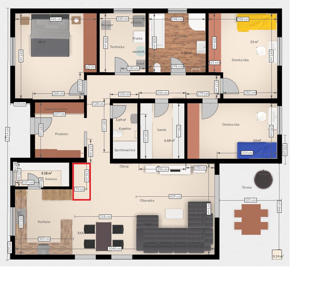

@kosto13 Tak som to este upravil podla Vasho navrhu ale ostal tam priestor oznaceny cervenym ramcekom pri kuchyni. Myslite ze by to bolo dobre miesto pre krb a komin ? Trosku sa bojim ze je to blizko kuchyne ale ak to odizolujem tak by nemal byt problem ?
Dnešné komínové systémy sú ž samotné dosť dobre odizolované a taktiež dobrý krbár to vie dobre odizolovať. Keď však bude krb teplovzdušný aj ja mám trochu obavu, že to môže kuchyni prikurovať. Skôr sa mi však zdá, že krb na tomto mieste bude dosť ďaleko od sedenia a určite nebude cítiť sálanie ohňa. Ja mám dosť veľké krby, okno 700x1300 a druhý 800 x 1100, kde po rozkúrení nechávam horieť aj celú siahovicu a vzdialenosť 3m od krbu je ideálna. Skúsim to neskôr nakresliť aj do pôdorysu ako by som si to spravil ja. V mojom pôdoryse som kreslil do malej kúpelne aj bidet. Pokiaľ sme nepostavili dom občas som používal bidet len na návšteve u mojej rodiny ( vila z 20. rokov 20 storočia ) a považoval som to za také " Zbytočné panské huncútstvo ". Teraz to však môžem doporučiť minimálne do jednej kúpelne. Miesta je v oboch a finančne to tiež nie je náročné.
Pardon, nepozrel som sa čo som skopíroval. Žltou sú komunikačné koridory.
@mrmartinez Myslim, ze to miesto bude fajn na krb, tam by si nemal mat nejaky problem s izolaciou :)
@mrmartinez My sme teraz dokončovali projekt na bungalov a projektant nám poradil čím menej hluchého priestoru. Nevyužité chodby, za ktoré si zaplatíš, budeš sa musieť starať o nich, osvetliť ich... Nehovoriac o nákladoch do budúcna. My nemáme skoro žiadne chodby a sme radi, že nám to takto poradil. :-)
