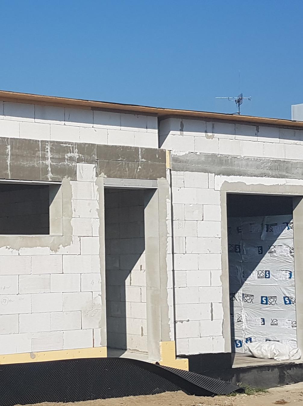

@ruren v nasom pripade garaz nie je zaizolovana a zateplena ako dom, len je k nemu opticky nalepena :-). Medzi domom a garazou je 250 mm, ktore su vyplnene EPS a zvonku ma garaz a dom jednu plynulu fasadu. Dom je z ytongu 250 mm + 250 EPS a garaz je postavena z 300 mm ytong. Nechceli sme medzi domom a garazou urobit len mur, pretoze garaz nemame vykurovanu a hned za spolocnou stenou je izba.

@ruren neviem to asi korektne napisat, ale garaz ma normalne stenu z ytongu a je od domu vzdialena len 25 cm. Medzera je vyplnena EPS ako tepelna izolacia, pretoze garaz nie je vykurovana. Mozno by stacil aj obycajny hrubsi mur medzi domom a garazou, ale radsej sme to pozichrovali :-), kedze za garazovou stenou je detska izba. Mury garaze su oproti domu vysunute o 25 cm a ked sa dom zateplil 25 cm izolaciou, garaz a mur sa dostali do 1 roviny a natiahla sa fasada. Neviem to tak dobre popisat, nasla som jednu foto, nie moc dobre to vidiet, ale pre predstavu :-). Nalavo su dvere do garaze, napravo okno v dcerinej izbe.
@kreola V tom prípade garáž nieje súčasťou domu, ale samostatne postavená vedľa domu, čo je podľa mňa zbytočne predražené a nieje ani dvermi prepojená s domom.
@ruren Pisala som ze len opticky je spojena s domom (aj ked strecha je spolocna, ale zakladova doska bola prerusena a v garazi je bez izolacie. Vzhladovo to vyzera ako jedna stavba. Ano je to predrazene a spojenie s domom u nas prilis neslo vzhladom na pozemok, orientaciu a moznost usporiadania miestnostni atd... Bol to proste kompromis, skusali sme rozne moznosti, nechceli sme garaz ako samostatnu stavbu vedla domu, ale v konecnom dosledku sme spokojni,
