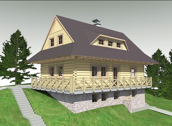

@iigor my akurát začíname bágrovať, chceme to veľmi podobné tomu vášmu domčeku...môžte pozrieť môj album a napísať, čo si o tom myslíte :) už sme to takto síce rozhodli, ale každý názor je dobrý :)

@nikusssik len tak nahrubo :) : plus: - krásny projekt - tradičná krásna sloven. architektúra :) -dúfam, že do prostredia zapadne :) - rozmiestnenie a veľkosť izieb supper... páči sa mi , že dole je tiež izba. nikdy nevieš.. - celkovo logisticky je dom dobre riešený rady: - schody by som riešil z chodby.. nakoľko bude únik tepla do podkrovia ale hlavne strata súkromia.. deti kamaráti... ( ja rád chodím po dome v trenieeeerkách :) - nekrytá terasa ,ak staviate kde rado prší , je to problém, hlavne keď je oslava dobre rozbehnutá ( odporúčam vhodný prístrešok (veľmi ťažké z hľadiska charakteru stavby ) - ak budete mať veci na oblečenie hore a sušiť dole ,nachodíte sa..ale pohyb je zdraviu prospešný otázka z čoho bude domček postavený a bude krb, alebo pec - vikier by som robil takto... je to krajšie na taký tip domu a lepšie sa to dá zatepliť.. : https://www.google.sk/search?q=vikier... NAjdôležitejšie je , že sa tešíte a ja Vám držím palce :) :) :)

@iigor takto by mal ten vikier vyzerať... je to ale môj subjekt. pohľad, ...ale na zateplenie po stranách je to omnoho lepšie riešenie ( napcháš tam viac vaty)
@iigor obrázok vikiera máš dole , poslal som ho omylom sám sebe :)
@nikusssik asi som pil :) obrázok vikiera je dole.. posla som si ho už 2x krát sebe

@iigor nám sa práve tento šikmý nepáčil...mne osobne sa žiadny nepáči, ale dala som si povedať projektantom, k torý má podobný domček postavený a vraj aby som sa tam v izbe aj postavila, tak vikier to troska porieši :) no tak teda vikier, ale tie šikmé sa nám nepozdávali :)

@nikusssik jasnéé to je vec vkusu, ale ako ho dobre z boku zatepliť.... min 30 cm vaty -kde ju tam dáš, či dáte zateplenie z vonku? nakoľko vikiere a strešné okná sú najslabšie články domu, čo sa týka úniku teplaaa.... :-)
