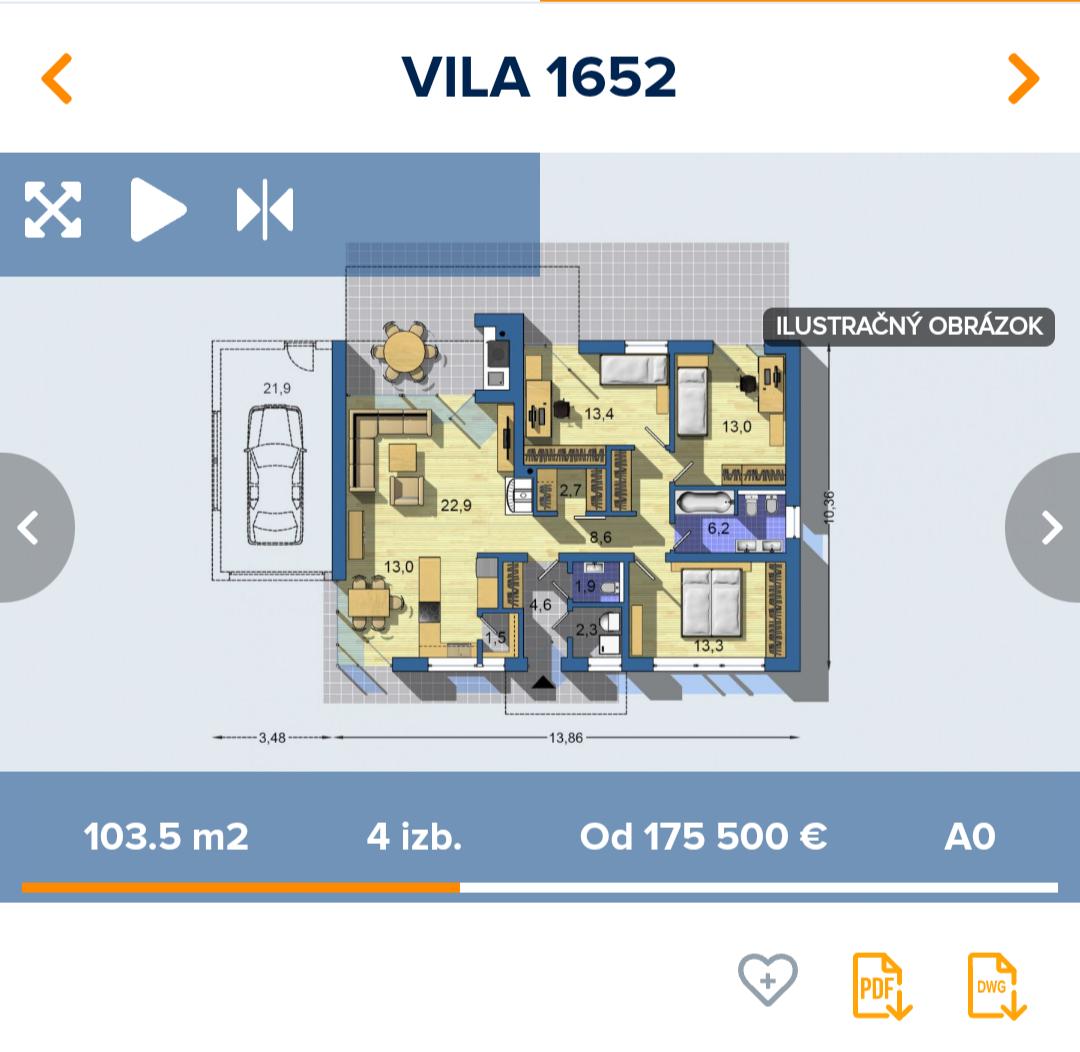

Ako by ste zmenšili pôdorys?
Dobrý deň, veľmi sa nám dispozične páči tento projekt, len ma cca 170m², potrebovali by sme ho zmenšiť, a to o dosť 🙈 ( chceli by sme tak 120-130). Sme ochotní vzdať sa kupelky a šatníka pri spálni a tiež zmenšiť obývačku a kuchyňu. Špajzu chceme no stačí nám 1m². Izby by sme chceli tých 12m². Pracovnu potrebujeme no stačí tých 9m². Budem vďačná za každý nápad 🙏🏻
@bihi87 V prvom rade prihliadali ste pri výbere tejto dispozície k vášmu pozemku? Mám na mysli, či táto dispozícia domu je vhodná a pasuje na váš pozemok vzhľadom na orientáciu svetových strán, odstupy od susedov a pod. Ak ste na to prihliadali, tak sa s tým dá nieoc robiť. No najskôr by ste si mali pozrieť svoj pozemok a vychádzať z neho.
@bihi87 Keď sme išli stavať, našli sme si katalógový projekt, ktorý sa nám pozdával z hľadiska rozloženia. Potom sme si našli projektanta, ktorý na základe toho katalógového nám pripravil nejaké 3 návrhy. Ak si s tým nevieš sama rady, tak tiež si nájdite projektanta, ukáž mu tento projekt, povedz tvoje očakávania - čo určite chceš v projekte (koľko izieb, koľko kúpeľní, aký pôdorys), s čím môže hýbať, prípadne vyhodiť a nech ti navrhne nejakú štúdiu. Tú potom môžete spolu dolaďovať. Ťažko tu čakať, že ti niekto "zmenší" projekt zo 170 m2 na 120 m2, keď nepoznáme tvoju predstavu - napr. koľko izieb potrebuješ. Keby išlo len o tip na zmenšenie, tak jednoducho vyhodím celú tú strednú zvislú časť. Naľavo ti zostane kuchyňa, obývačka a vchod, a napravo spálňa a dve izby, z toho jedna pracovňa, plus kúpeľňa. Samostatné WC a technickú už potom niekde dopasuješ. Ale nečakaj, že na pôdoryse 120 m2 umiestniš obývačku a ešte 4 obytné izby (teda 5 izbový dom). Budeš sa musieť uskromniť 3 max. 4 izbovým domom a malými miestnosťami. Ak sa niekomu bude chcieť s tým obrázkom hrať, možno ti niečo navrhne. Ale neuviedla si ani súčasné rozmery, takže ani neviem, na aké rozmery to treba zmenšiť. Doporučujem nájsť toho projektanta, nech ti niečo navrhne.
Takisto aj koľko % z plochy pozemku môžete zastavať. Ale určite sa s tým dá pekne pracovať.
Áno projekt je vybraný vzhľadom na pozemok aj umiestnenie. No potrebujeme 3 spálne plus malú pracovnu, technickú, šatník, kupelnu, obývačka kuchyňa.
Ked chcete takto vyrazne menit dispoziciu, straca vyznam toho ze zacinate z "hotoveho" katalogoveho projektu - aj tak sa vsetko musi "preprojektovat" a cenovo to uz nemusi byt velky rozdiel oproti projektu priamo na mieru pre vas. Pripadne teda hladajte dalej kym nenajdete katalogovy projekt ktory nemusite (tak velmi) prerabat. A mozno nakoniec dospejete aj ku kompaktnejsiemu tvaru ktory bude lacnejsi na realizaciu aj z tohto pohladu (predpokladam ze aj kvoli cene chcete mensi podorys).
@bihi87 ľahšie je asi hľadať menší dom a doplniť izbu a nie vynechať tretinu z tohto lebo to už je úplne iný projekt Toto mi príde podobné ale menšie a pridaním izby vznikne aj ten odskok vpredu
@marsdm ako podklad (pre predstavu) je to fajn. Tak či tak musia dať robiť nový projekt.
@bihi87 120-130 m2 zastavanej plochy a 4 izby plus kuchyňu, obývačku, kúpeľňa, wc, komora, technická miestnosť je nereálne v 1 podlaží a to aj pri drevodome.
@frantisekca ale ba
@bigjamajko ? Kde tam máš 4 izby? "potrebujeme 3 spálne plus malú pracovnu, technickú, šatník, kupelnu, obývačka kuchyňa"
@frantisekca 4i tam mas. 5 tazko
Pozri prve dve fotky v mojom albume. Pracovnu by si mala na poschodi. Ale 130m2 vies mat dom s roznymi rozmermi. Bolo by dobre aspom jeden rozmer dat. No ako bolo hore pisane obrat sa na dizajnera, alebo architekta. Tiez je rozdiel material domu. Pri drevodome mozes o par metrov stvorcovych ziskat viac pri rovnakej zastavanosti.
@ramzesa keď majú také požiadavky tak určite bude musieť byť projekt, lebo asi nenájdu presne to čo chcú. Ale teda lepšie sa ide z menšieho do väčšieho rozmeru, lebo ten veľký dom ohúri a je priestranný a tým zmenšením to úplne stratí to čo sa im páči.
@bihi87 veľmi rozšafné riešenie, dvojité umyvadlá, kombinácia sprcha vaňa bidet, kuchyňa 20m2, sedenie pre 12 ľudí, z jednej strany zúžiť meter (spálne) z druhej 2 (kuchyňa jedáleň) to je o 35 m menej. Tie veľké okná ak nemáte výhľad na Slavín alebo Tatry tiež vyhoďte majú 5x vyššiu tepelnú stratu ako murivo. Raz tam budete bývať dvaja a kúriť ako pre piatich.
