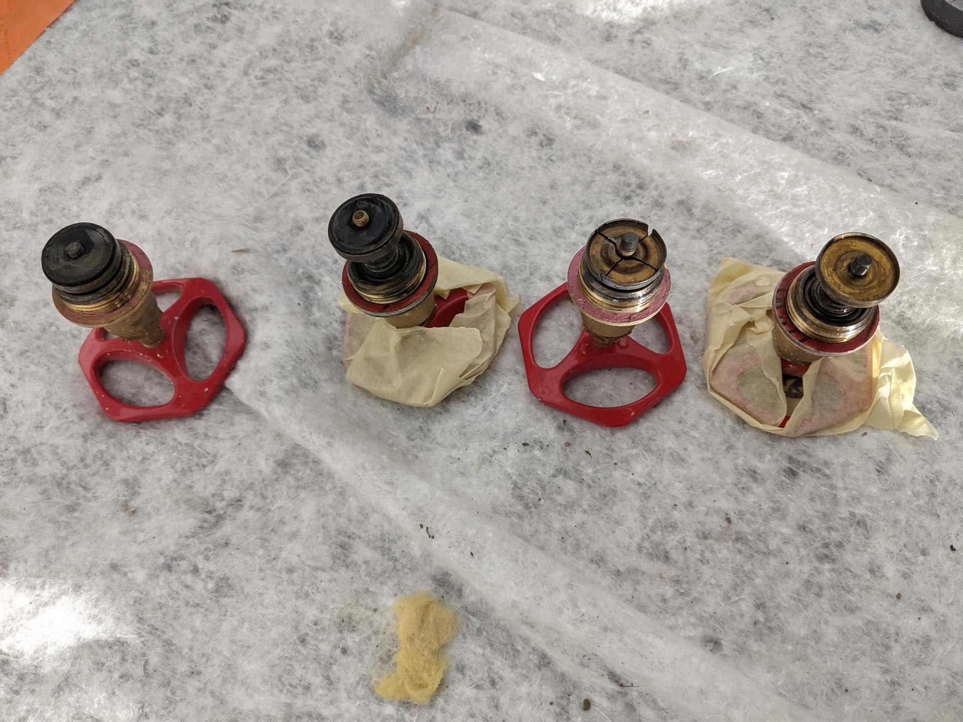

Dobry den, Chcel by som sa spytat o radu / skusenost. Na vsetkych zavitovych ventiloch (hlavne privody vody do domu) mi 'odpadli' maticky ktore drzia tesnenie v sedielku - v nasledku coho postupne povypadavali tesnenia a teda ventily prestali tesnit. Novostavba, instalovane asi pred pol rokom. Stretol sa niekto s niecim podobnym? Dakujem

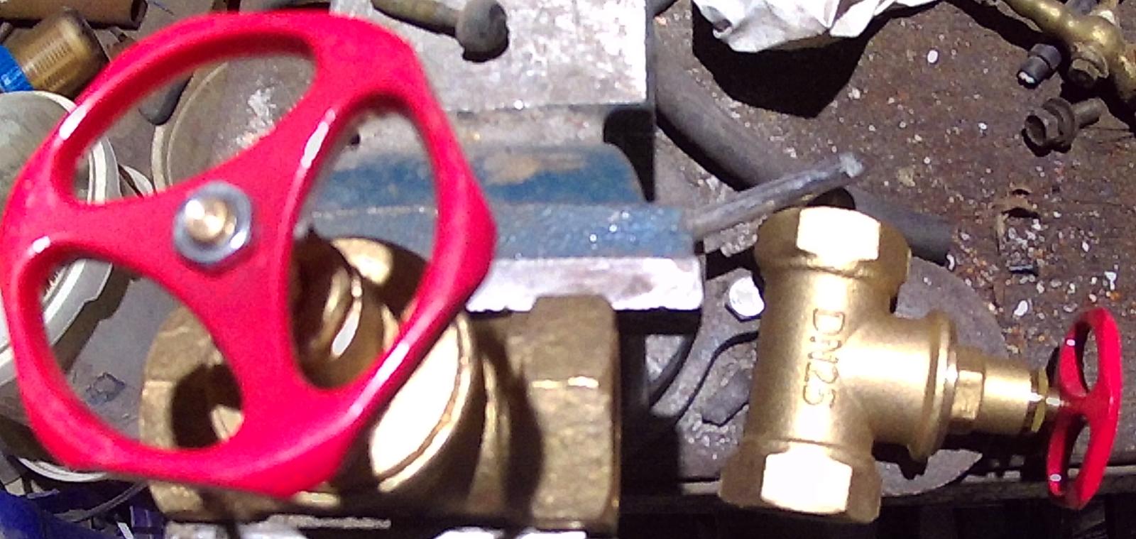

laicka otazka - je nejaky dovod davat tieto ventily namiesto gulovych pakovych? just curious...
@marekjahoda jasné,že je,ak je dobrý,je to ,,večný,, ventil.takže na prívod vody do domu jedine toto,ostatné môžeš použiť guľové ,sú aj lacnejšie
@matko101112 je to ,,večný,, ventil. 😄 😄 😄
@marekjahoda tieto ventily sa daju opravit ale gulove len vymeniť.
Tak tak, večný ventil 🙂 Kde chcú niečo lepšie, montujeme tieto “vretenáče”. Ale tiež musíme dávať pozor, vršky aj upchávky najprv podoťahovať, lebo stalo sa, že začali časom tiecť, kadiaľ nemali. Ináč bezporuchová vec… Kamarát, vodár vo Švajčiarsku, hovorí, že tam “guláče” skoro ani nepoznajú. Buď takéto, alebo šikmé. Tu ten tretí zľava vyzerá ako doťahovaný nasilu, keď popraskala aj mosadz pod gumičkou…

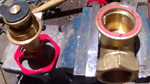

@dedo758 Ešte môže byť pričina aj to že ventily sú namontované tak že pri zavretom stave je prívod nad sedlo. Tlak vody tlačí na tanierik s tesnením zvrchu. Ten sa pri odtáčaní nemôže otáčať a tak vlastne sa odťahuje matička držiaca tesnenie až odpadne.
@matko101112 Nemohlo to byť aj to že ventily predtým stálí dlho niekde v skladoch a tesniace gumičky si sadli?? Ak neboli dotiahnuté je to ten lepší prípad - neboli zdeformované.
