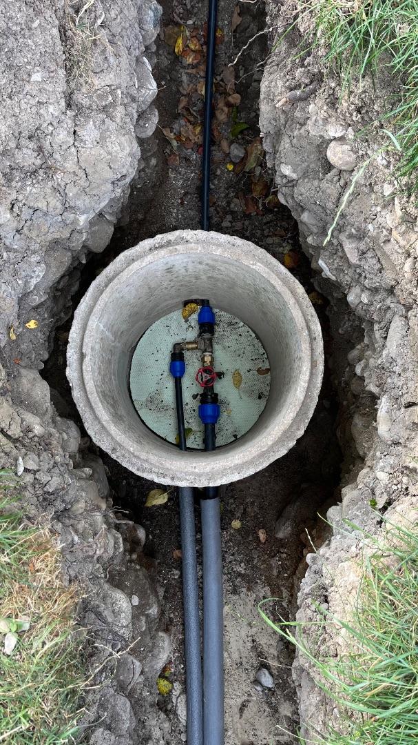

Pozdravujem, prerábam uzol v malej skruži d=45cm 1. • Je možné LDPE spojky a iné LDPE tvarovky po rozmontovaní opakovane použiť? • Treba rúru skrátiť aby sa zarezala na nové miesto? Čo ak skrátenie rúry nie je možné? • Nie som si istý, či biely teflónový krúžok slúži okrem "podržania" hadice aj ako tesniaci prvok, alebo tesní len gumený krúžok, ktorý je stlačený ďalším plastovým krúžkom. • Alebo radšej LDPE tvarovku nerozoberať a rozobrať radšej nejakú mosadznú časť a umiestniť niekde kurenárske spojky, aby bolo možné dielce ľahšie rozoberať? 2. • Mosadzné tvarovky, z ktorých sa uzol skladá sa na jednom mieste relatívne ľahko otáčajú v závitoch (pri páke napojených kusov cca 10-15 cm). Takéto otáčanie byť asi nemalo byť až tak jednoduché.
Moj názor je ze by to nemalo vadit keby sa da na pôvodne miesto ldpe hadice fiting znova

@sramulino tesni gumeny kruzok a zaroven biely plast dotlaca hadicu na tupo do fitingu, preto je potrebne pouzit klieste aby bol rez rovny a hladky. fiting mozes pouzit na rovnakom mieste hadice znovu.ja by som pouzil mosadzny fiting a kurenarsku spojku.

@sramulino x-krát som rozoberal 1" LDPE spojku od kolienka do studne, kde mám na hadici čerpadlo. Minimálne 5x za tých 15 rokov a predpokladám, že ešte dalších 5x budem rozoberať. Hadica je dosekaná od tej zubatej poistky v závitovej matici, ale tá časť, ktorá je vsunutá dovnútra kolienka a okolo ktorej je tesniaci O krúžok, tak tá je hladká, bez poškodenia. Takže ja v tom nevidím žiadny problém.

@sramulino LDPE/HDPE tvarovky kľudne pouzi znova. 👍

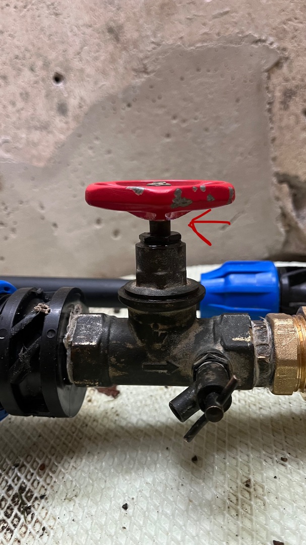

@sramulino Odfoť, čo to potrebuješ upraviť... :-)
@dedo758 Je to uzol s novými LDPE tvarovkami a novými aj použitými mosadznými tvarovkami. Ventil má nové tesnenia. Po natlakovaní som si všimol, že preteká cez vreteno. Za ventilom 3/4 som použil spojku a kurenarske srobenie.

@sramulino Tú matičku pod červeným kolieskom (upchávku) s citom dotiahni tak, aby prestalo kvapkať a vretenom sa dalo otáčať. Ak nepomôže, stačí vymeniť vršok ventila, nič rozoberať netreba... :-)

@sramulino ak máš vybývané tesnenie pod matičkou, vieš ho vymeniť.. alebo vieš kúpiť iba ten vršok vcelku. https://www.instamat.sk/uzatvaraci-vr...

@sramulino žiadne konope na mosadzné spoje ale tangitovú niť. Ak ti tečie okolo osky sedlového ventilu buď dotiahni ucpávku (horná matica okolo osky) prípadne ucpávku výmen. Alebo kúp nový ventil za pár drobných... Ten na fotke vyzerá že má 100 rokov...
