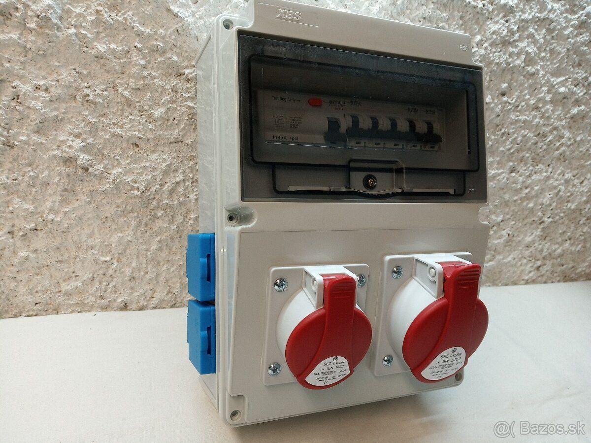

Ahojte chalani ako mate uchyteny takyto antonik na stlpe aby sa nehybal? Rozmyslal som o vrutoch do stlpa ale kedze stlp je okruhly a antonik je plochy tak by to bolo prichytene len vstrede a malo by to tendenciu sa kyvat. Vdaka za rady.

@mi_t_is Google za 3 sekundy: https://www.tssgroup.sk/jc-218-adapte...

@mi_t_is na vonkajšom stlpe sú uchytené poistkové skrinky tiež ploché SK páskami, aj ked majú ušká
nasiel som za dobru cenu tu: https://allegro.sk/produkt/drziak-na-... dakujem za info a navedenie :)
