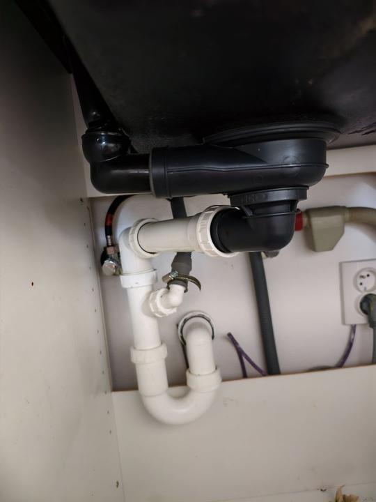

@rillwen vyhod to a kup si tam normalny syfon @rkorba Bol tam aj tento sifón a robilo to isté, až keď som si lámal hlavu prečo to nejde tak som kúpil najlacnejší flexi sifón aby som mohol špekulovať so spádom a zatočeniami - nič nepomohlo. Len kvôli fotke je tu tak slabo ohnutý, inak jasné že viem z neho spraviť pekné U - no žiadny rozdiel v odtekaní to nerobí. Takisto výpust drezu som vybral, tam to nie je zatvorené. @jan45 @dedo758 skúste sa vyjadriť aj vy či vás niečo napadne...Odpoveď na príspevok od rillwen:
Ahoj strecháči, mám zaujímavý problém a skúsený i… @rillwen tiež sa prikláňam k tomu, že v stene to bude zapchaté. Keď sa vytiahne ten sifón a vyteká a po zasunutí nie. Tým že sa tam dá sifón, tak tam vznikne uzavretý priestor a musel by asi vzduch z toho miesta prejsť hore, aby ho mohla voda nahradiť a teda odtiecť. Treba skúsiť prečistiť.Odpoveď na príspevok od rillwen:

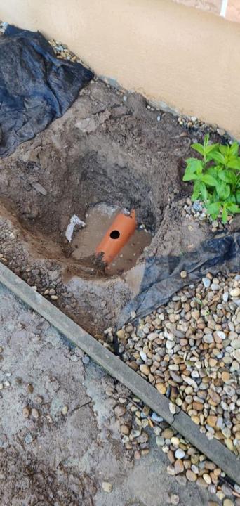

Dobrý deň ja som mal ten istý problém a mal som u… @martin25 ..presne takto som to mal aj ja,akurat ja som sa s tym drbal viac mesiacov a nikdy som si nepripušťal,že to može byť v 120mm rure....a nakoniec som vedel kde su rury spojene .vykopal ,vyplulo to taku "loptu" bordelu a po probleme..akurat odvtedy som tam dal T-čko s vyvodom nad zem ,aby sa dalo bez problemov vyčistit do buducna...Odpoveď na príspevok od rillwen:
Priatelia nahral som video kde je to vidno lepšie… @rillwen presviedčate sa len o tom, že tlak z hadice je dostatočný na "nadvihnutie " zátky Neviete kde ste dosiahli s hadicou ani aký tvar má upchávka. Ale zistili ste, že menší tlak uzavrie ucpávku a voda neodteká. Tkže kúpiť špirálu flexibilný-špirálový-drôt-tyčový-odtok-čistič-manuálny-inštalatérsky-odstraňovač-upchatia nie som prívrženec temu, ale iné Vám nezostáva. Dá sa to dosiahnuť aj hadicou, ale treba ju točiť aby sa dostala do kolien a poúvať hore dolu (narážať) pri točení. Začať môžete aj obyčajným zvonom, len na drese treba upchať prepad. Nemôžem Vám poradiť aby ste naliali do potrubia čistič, pretože je to nebezpečné. Ale nado mnou bola zmienka o tom , že pri používaní myčky sa potrubie neupchávalo, to je návod vypustiť do potrubia zopár vankúšikov. Zbytočne neriediť.Odpoveď na príspevok od rillwen:
Priatelia nahral som video kde je to vidno lepšie… @rillwen buď to prešlo až za upchaté miesto alebo je to upchaté miesto ešte ďalej a teda toľko vody sa tam zmestí bez toho aby to naspäť vytieklo cez stenu von pri stálom prúde. Keby sa pripojí sifón na odpad a na neho sa prilepí lievik, tipujem že voda neodtečie tak ako aj v dreze keď stojí voda.Odpoveď na príspevok od mato981:
@martin25 ..presne takto som to mal aj ja,akurat … @mato981 presne aj ja som tak spravilOdpoveď na príspevok od rillwen:
Ahoj strecháči, mám zaujímavý problém a skúsený i… @rillwen Chlape, presne tento problém (podľa toho videa aspoň) som riešil dva dni dozadu. Tiež kuchynský drez. Vyzeralo to, ako keby najprv voda odtekala v poriadku, ale dostala sa postupne k miestu upchatia a začala sa plniť rúrka odpadu. Po čase to odtieklo. Ale zhoršovalo sa to, a tá rúrka sa naplnila a tým aj kúsok drezu, čoraz rýchlejšie. A napokon sa tak 1/2 cm vody v dreze kvôli tomu vypustila až niekedy po 15-30 min a potom už vôbec. Tiež som pozeral sifón, samozrejme bol úplne voľný. Napokon sa tam vrazila špirála, niečo zavadzalo, začal som vrtieť, špirála sa vytiahla čierna, ale to pomohlo. Teraz sa pri vypúšťaní drezu robí vír. 😉 Takže pomohla až špirála. Teda aspoň zatiaľ.Odpoveď na príspevok od rillwen:
Priatelia nahral som video kde je to vidno lepšie… @rillwen /prdpokladame ,že žumpa nie je plna/ a tak sa zbytocne trapis 😃,,toto iste robilo aj mne voda neodtekala z umyvadla ,ale ked som dal hadicu z baterie do odpadu tak ok......proste niekde za tym to maš upchate,ako radia vyššie kup si "krtka" v železiarstve za par eur a skus točit,aj ked ja osobne tomu neverim ,že to prepchaš ,mne sa to nepodarilo 😒 ale ako som pisal vyššie ,skus porozmyšlat ,kde okolo domu maš potrubie spojene a ak možeš odkop to a musiš sa dostat do rury ,ktora vedie odpad z kuchyne ,ja som to "vyšprtal" so strešnou latou cca 3metrovou ,pripadne skus ešte v kuchyni to postupne prepchavat niečim ohybnym napr. zahradnou hadicou cca 16- 19mm či to niekde nepovoli ,,tak držim palce.Odpoveď na príspevok od rillwen:

@milan209209 Akože napadlo ma aj to privzdušnenie… @rillwen iné odtoky su na tej istej stúpačke? Je tvoja stúpačka, ktorá ti robí tieto psie kusy odvetraná? Ak si myslíš, že privzdušnenie je blbosťotestuj to nasledovne. Daj si tam do odpadu kolienko dohora, do neho lievik a nalievaj do lievika vodu. Pokiaľ ti ta voda bude odtekať a voda z drezu ti cez ten sifón vytvorený husacím krkom neodteká je to jednoznačne neprítomnosť vzduchu. A potom daj tenku hadičku do drezu cez sifon a vtedy by tá voda mala začať odtekať.Odpoveď na príspevok od milan209209:
@rillwen iné odtoky su na tej istej stúpačke? Je … @milan209209 fyzika nepustí, na zahltenie potrubia potrebuje naraz vypustiť veľa vody a tá jednoducho strháva vzduch so sebou a vysáva sifón.
